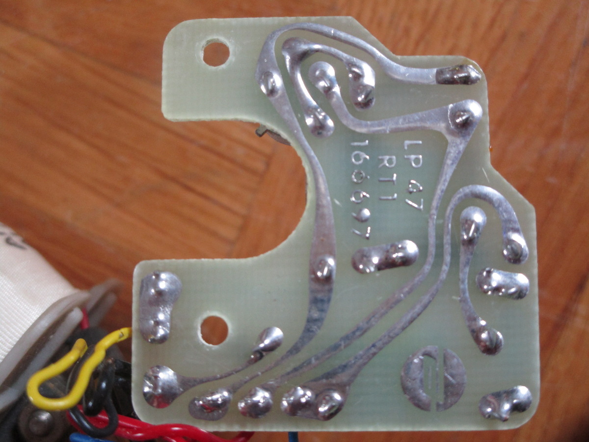

versuche eine alte Fallblattanzeige (frühe 80er) wieder
ans Laufen zu bekommen. Was ich bisher herausgefunden habe:
-der Motor ist ein Lavet-Schrittmotor (Polaritätsumkehr)
-die Spannungsversorgung ist vermutlich > 40V
-der Reedschalter gibt Impulse pro Blattwechsel
-der Elektromagnet gibt die Nullstellung der Blätter frei
-mit einer Gleichspannung von 40V (sekündlicher Polaritätswechsel)
läuft der Motor direkt angeschlossen einwandfrei.
Beigefügt habe ich einen Schaltplan (bitte nicht steinigen, sehr grob).
Dachte, wenn ich die wechselnde Gleichspannung an (1) und (2) gebe
und +10V an (4), daß das Gate zündet und der Motor läuft. Er zuckelt
aber nur schwach. Liegt dies an den Widerständen und sind ggf. höhere
Spannungen am Gate nötig? Oder muß am Gate auch die Polarität wechseln?
Hat sonst jemand Ideen zur Funktionsweise der Schaltung?

Aber dein Schaltplan scheint noch fehlerhaft zu sein, von der
ungünstigen Darstellung mal abgesehen. Zeig doch mal die Lötseite der
Platine.

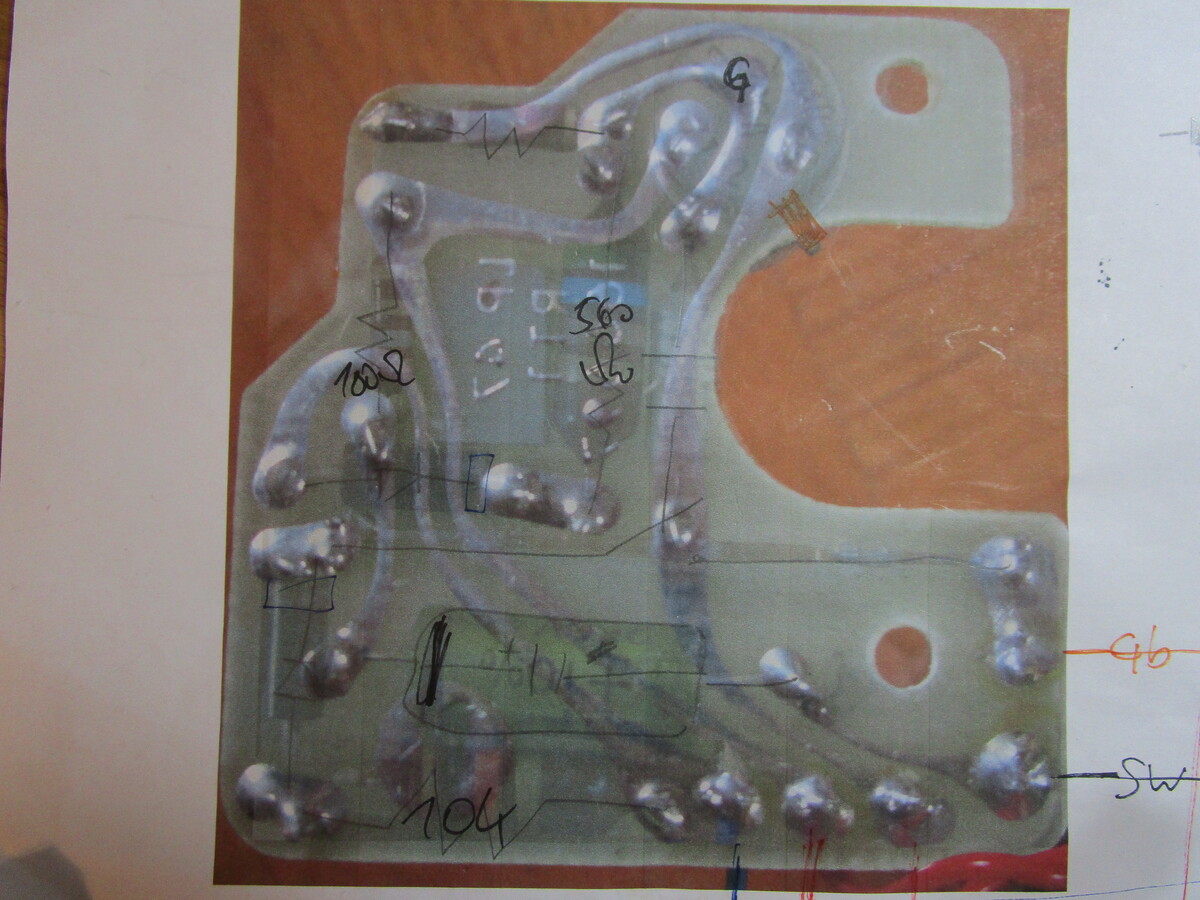

von Martin (maky)
Erstes Foto: Ansicht von der Lötseite
Zweites Foto: Aufsicht von der Bestückungsseite mit einem zweiten Foto
der Leiterbahnen transparent zusammengefügt.
von Rainer W. (rawi)
Da fehlt eine farbliche Trennung. Sonst zeig besser die Bauteilseite
separat.
