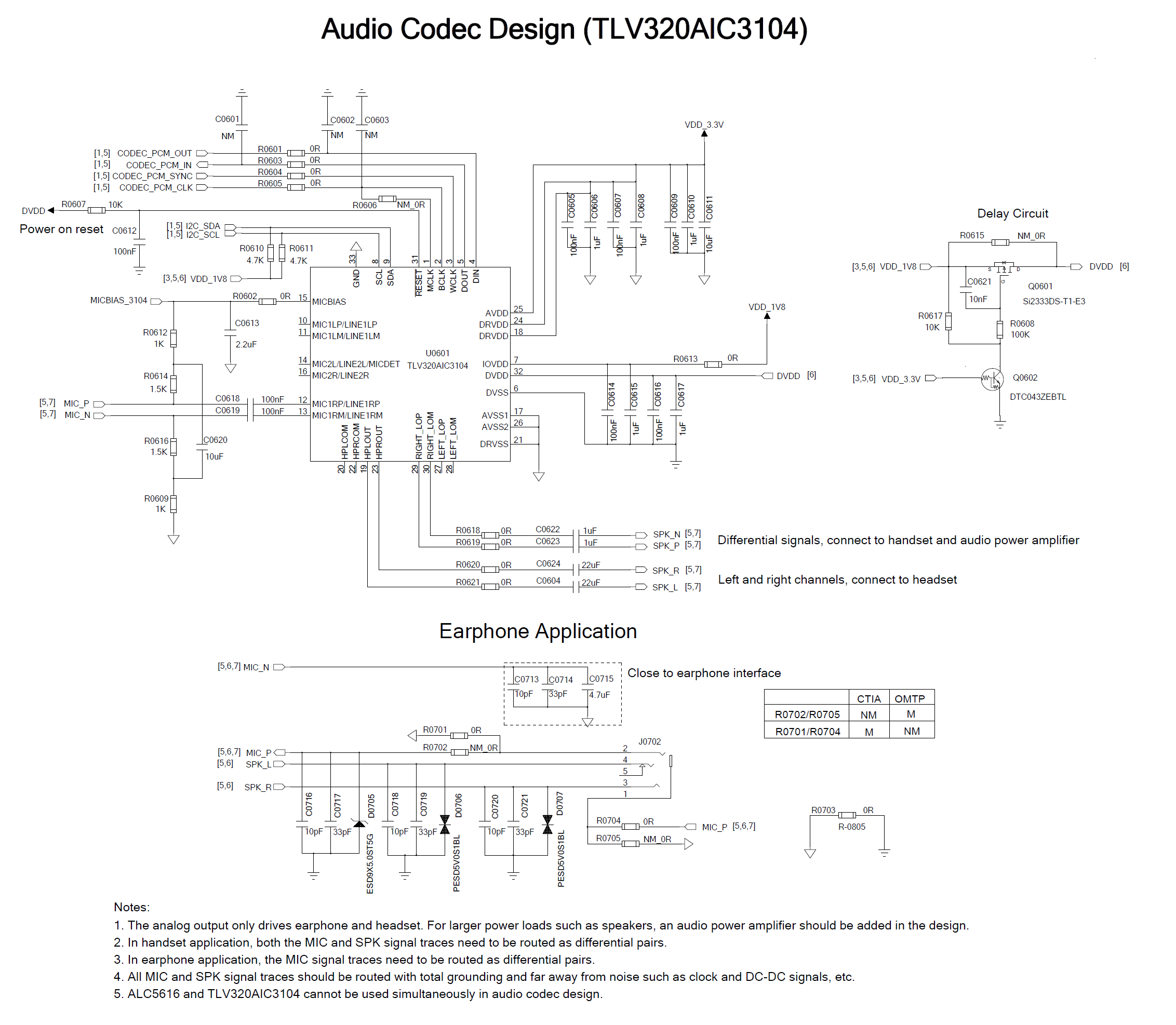

Anbei die Schaltung zum Anschluss eines Headsets bei einem TI TLV Audio-Codec.
Quelle: Quectel EC21 Reference Design https://auroraevernet.ru/upload/iblock/b8f/b8fd0a97bab291a728c48242586fab65.pdf
In Smartphones wird die Schaltung nicht unbedingt anders aussehen. Der CODEC erzeugt die Bias-Spannung, die über Widerstände auf den Anschluss geht.
OP #7691241
An Sebastian und Harald, vielen Dank, Ihr habt meine Frage vollständig beantwortet. Ich war sehr verblüfft dass auch Soundkarten am Mikrofoneingang eine Phantomspeisung haben. Ich habs aber gleich mal an drei (teilweise USB-) Soundkarten gemessen. Es stimmt tatsächlich. Spannung im Leerlauf ist ca. 3Volt. Wird bei Belastung mit 10k deutlich kleiner.
Ich wollte das wissen um das Photoplug-Setup mit der üblichen Phototransistorschaltung zu vergleichen.
Nochmal besten Dank!
