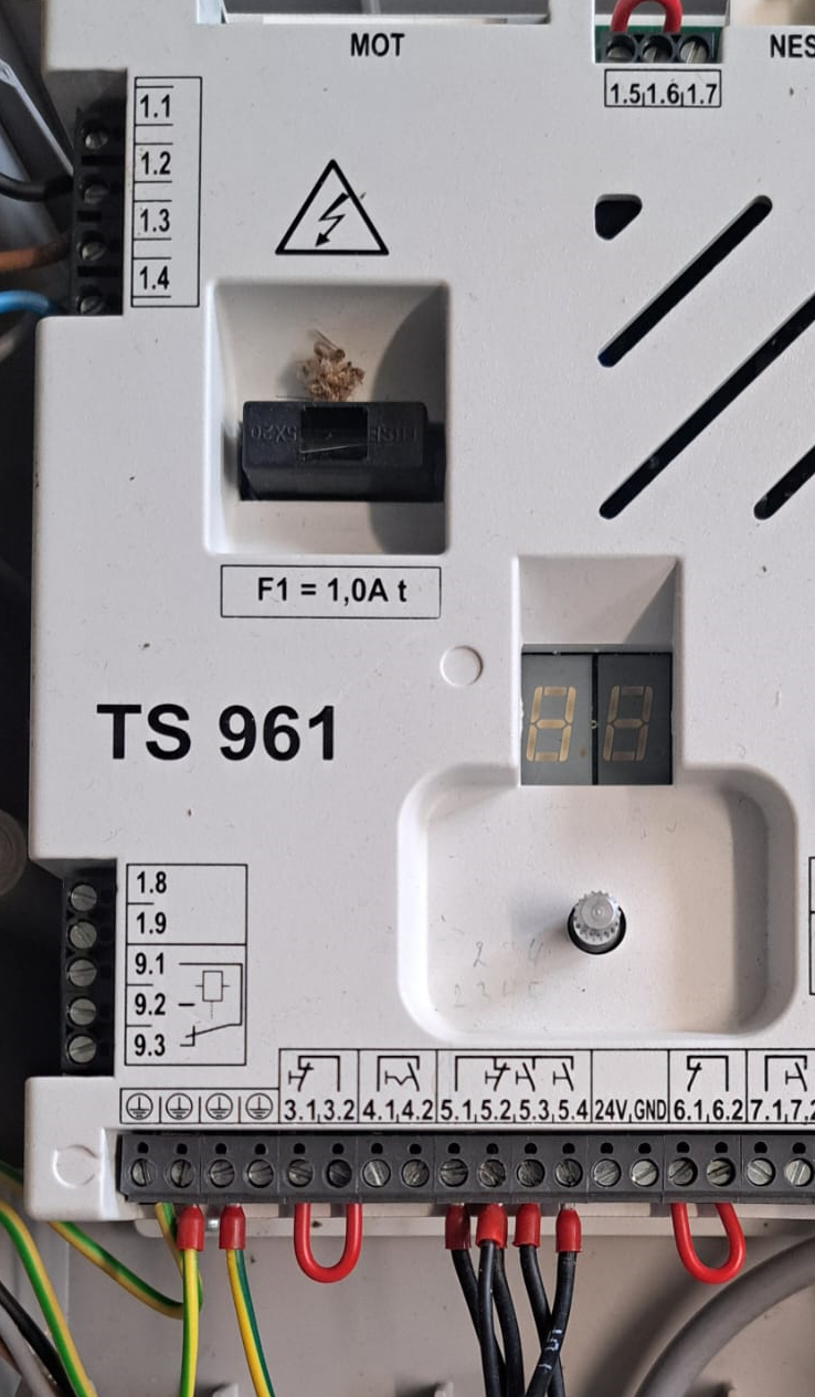

Grüß euch,
ich habe eine Torsteuerung gekauft (GFA TS961) und möchte dort nun eine Tor mit Zahnstange (Asynrchonmaschine 3~) anschließen.
Sobald ich die Steuerung anschließe kommt jedoch der Fehler F3.1.

Endschalter sind aktuell keine angeschlossen und bei X6.1 / X6.2 ist eine Brücke. Hat hier jemand eine Idee was ich falsch mache?
Die Steuerung auf NES Endschalter stellen (falls diese auch DES hat). Dann die Beschreibung finden was da oben, wie bei NES angeschlossen wird. (Dort wird auch der Sicherheitskreis vom Motor (und auch die Endschalter) angeschlossen). Alle Sicherheitskreise (Thermo/Sicherheitsendschalter) müssen geschlossen sein.

@derschmied Habe ich auch schon probiert. Jedoch kam der Fehler trotzdem. Darum habe ich sie vorerst gebrückt. Wenn die Freigabe gebrückt ist muss er doch fahren weil er glaubt er ist offen??
@denis Hast du eine andere Anleitung wie ich? Bei mir steht beschrieben das es einen Klemme NES gibt, Die sieht man auch am Foto jedoch nicht wie die angeschlossen gehört. Bei der Programmierung der Steuerung konnte ich den Eintrag bezüglich der Umschaltung (DES/NES) auch nicht finden. Thermoschalter hat mein Motor nicht. Habe in den Störungen gesehen, dass es den als Fehler gibt - jedoch nicht wo dieser angeschlossen ist - weißt du hierzu mehr?

Ersma alles nach BA anklemmen, Reset durchführen, dann die Steuerung nach BA neu einlernen. Die wird jetzt durcheinander gekommen sein, schwer zu sagen an welchem Punkt sie gerade glaubt zu stehen.
Einfach alles brücken ist nicht drin, das Ding ist programmiert um zu lernen was es in Zukunft tun soll. Dazu braucht's auch die Endschalter.
Ein manueller Betrieb mit halber Pinbelegung ist nicht vorgesehen, ergibt chaotische Schaltzustände.
Die Steuerung wird sich irgendwo zwischendrin aufgehängt haben, da hilft nur RESET & nochmal von vorne... Weiß hier keiner was Du ihr versehentlich beigebracht hast beim ersten Versuch.
