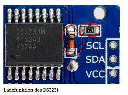

ich möchte die DS3231 mit einer CR2032 Knopfbatterie betreiben, also
einer nicht-wiederaufladbaren Batterie.
Im Internet hab ich dazu gelesen, dass, wenn man die DS3231 mit 3,3V
Versorgungsspannung betreibt, der Ladevorgang nicht eintritt.
Kann ich somit die DS3231 am Arduino mit 3,3V Versorgungsspannung in
Verbindung mit einer CR2032 ohne Umbauten betreiben ?
Oder muss ich in jedem Fall die Diode und/oder den Widerstand auf dem
Board entfernen ?

Ist immer blöd, wenn kein Schaltplan dabei ist.
Auf dem Bild ist eine Diode zu sehen, die könnte fürs Laden zuständig
sein.
Der DS3231 selber lädt nicht.

Da ist viel Tüddel drauf, den man nicht immer braucht.
EEPROM, Ladeschaltung und SMD I2C Pullup.
Eine mögliche Alternative: https://www.ebay.de/itm/404506966416
Auch wenn die Bauform etwas seltsam ist
Peter D. schrieb:
> die könnte fürs Laden zuständig sein.
Ist sie!

von Rolf (rolf22)
> Board entfernen ?
Von welchen Boards redest du? Welche Diode wo?
Jedenfalls: Der Uhrenchip hat einen Pin für Vcc und einen anderen Pin
für Vbat.
Bei einer korrekten Schaltung ist nur die Batterie und sonst nichts an
Vbat angeschlossen, dann gibt es kein Problem mit "Rückwärtsaufladen".
So wird der Batterie nur dann Strom entnommen, wenn Vcc < Vbat ist;
praktisch also dann, wenn die 3,3-V-Versorgung ausgeschaltet ist.
Man aber auch beide Pins brücken und daran Knopfzelle und Arduino
anschließen, dann versorgt die Knopfzelle alles. Voraussetzung: Man hat
einen Low-Power-Arduino, z. B. den Arduino Pro Mini mit dem 328P und
nutzt in der Software Deep Sleep. Bei mir läuft so ein Ding seit einem
Jahr und die Knopfzelle scheint noch längst nicht leer zu sein. Geht
natürlich nicht in jedem Anwendungsfall.

Der Schaltplan mit Diode und Vorwiderstand wurde hier schon öfter
gezeigt:
https://elektro.turanis.de/html/prj447/index.html

von Matthias P. (micro_rookie)
Ich verwende diese hier (Bilder im Anhang). Da heißt es eben, dass man,
wenn man die mit ner CR2032 verwenden möchte, den Widerstand und/oder
die Diode entfernen soll (da diese ja sonst geladen werden bei 5V VCC).
Wenn 3,3V VCC anliegen hab ich gelesen, dass der Ladevorgang nicht
stattfindet.
Eine wiederaufladbare LIR2032 kostet ja mehr als 2 von den Modulen, da
nehm ich lieber eine CR2032.
Also werde ich wohl die Diode entfernen müssen, auch bei 3,3V VCC
von Adam P. (adamap)
Ja, das siehst du richtig.

von Εrnst B. (ernst)
Früher wurden diese Module incl. LIR2032 verkauft.
Dann kam eine Änderung an den Luftfracht-Sicherheitsvorschriften, jetzt
kommen die Module (natürlich zum selben Preis oder teurer) mit leerem
Batteriehalter an.
Die Schaltung/Platine wurde natürlich nicht angepasst, d.H. die
"Ladeschaltung" aus Diode/Widerstand ist immernoch drauf. Für den
CR2032-Betrieb eher ungünstig.
