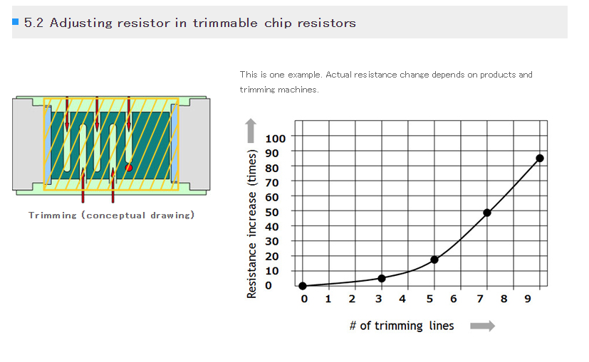

Aber ja doch, das geht:
https://www.yageo.com/en/Product/Index/rchip/trimmable
Das geht sogar mit Kondensatoren:
https://www.johansontechnology.com/trimming-characteristics-of-lasertrim-chip-capacitor

von Harald K. (kirnbichler)
Application
Chip resistor adjustment (01005、0201、0402、0603、0805、1206、1210、2010、2512)
https://www.hanslaser.net/product_detail/id-132.html
ALS300 series lasers can be used for Ohmic trimming of thick film and chip resistors
https://www.aurelautomation.com/machines/als300-laser-trimmer/
Oder suchst Du eine DIY-Lösung?
von Michael (Gast)
Laser trimming einer PCB im Betrieb erfordert schon einigen Aufwand.
Wird auf einen Halbleiterlaser mit Galvanometer + ggf. Bilderkennung +
Messung + Steuerung hinauslaufen.
Nettes Budget im 5-6 stelligen Bereich würde ich vermuten.

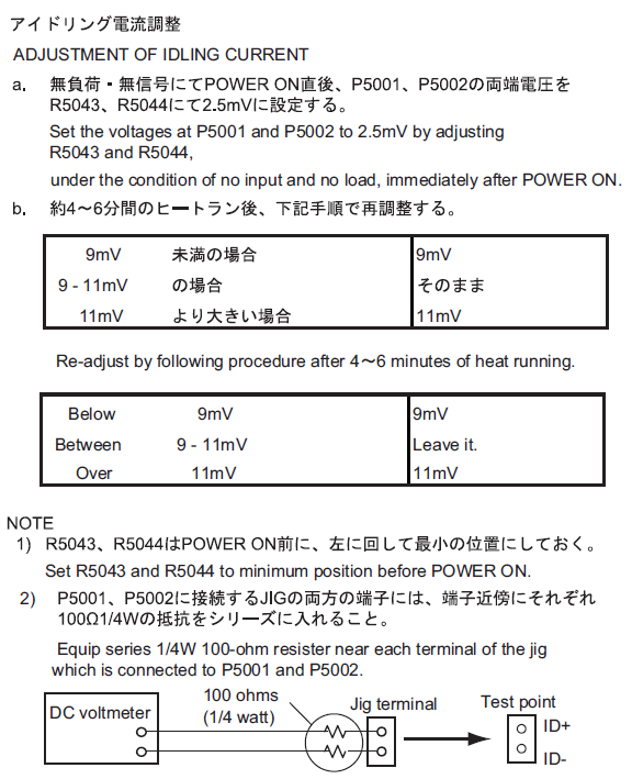

von Peter D. (peda)
Gerald M. schrieb:
> momentan bauen wir sehr genaue AB-Verstärker.
Was soll das "sehr genau" sein?
Du weißt, daß solche Butzwords einem seriösen Techniker unwürdig sind
und hier im Forum regelmäßig angeprangert werden.
Die Genauigkeit bestimmen die Widerstände im Gegenkopplungszweig.
Der Ruhestrom bestimmt, wenn überhaupt, den Klirrfaktor. Man kann
Schaltungen so aufbauen, daß sich der Ruhestrom automatisch einstellt.
Oder hast Du schonmal Verstärker-ICs gesehen, wo man ihn abgleichen muß?
Wichtiger ist viel eher, daß der Ruhestrom bei hoher Aussteuerung und
Erwärmung nicht wegdriftet.
Da Receiver heute eh einen oder mehrere µCs beinhalten, ist es kein Akt,
den Arbeitspunkt zu messen und im EEPROM abzuspeichern. Ich hatte schon
überlegt, sowas im meinem alten Onkyo nachzurüsten. Aber dazu müßte man
erstmal den Klirrfaktor bei verschiedenen Arbeitspunkten messen, ob sich
das überhaupt lohnen könnte.

von Peter D. (peda)
Hier mal die Abgleichanleitung für meinen alten Onkyo.
Direkt nach dem Einschalten ist auf 2,5mV abzugleichen und nach ein paar
Minuten Betrieb ist zu prüfen, ob im Bereich 9..11mV.
Man sieht also sehr schön, daß der Ruhestrom keine Konstante ist,
sondern stark temperaturabhängig.
Laser-Trimming verwendet man z.B., um eine Spannungsreferenz
abzugleichen. Aber für die Ruhestromeinstellung habe ich das noch
nirgends gesehen.
von Gerald M. (gerald_m17)
Der Ruhestrom ist natürlich abhängig von dem Arbeitspunkt und der
Temperatur. Deswegen stellen wir ihn unter bestimmten Bedingungen ein.
Selbstverständlich haben wir auch eine Gegenkopplung, so dass bei
höherer Temperatur der Ruhestrom sogar eher reduziert wird.
Susumu hat da ein schönes Beispiel. Bei uns variieren die Werte zwischen
2kOhm und 2700Ohm, da ja die Halbleiter um ~20% streuen.
PS: Nicht dass es falsch verstanden wird. Es geht hier nicht darum die
Ruhestrom auf ein µA genau einzustellen. Sondern die händische
Einstellung des Ruhestroms zu automatisieren. Nicht der Ruhestrom ist
"hochpräzise", sondern unsere Verstärker.
