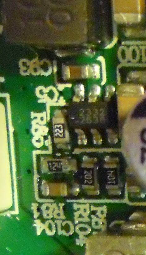

SMD Identifizierung 2332 2636 Sot23-6
OP #7692183
Ich bitte um Identifizierung. Auf dem Sot23-6 Gehäuse steht 2332 2636 und es ist mutmaßlich ein Step Down. Zu einem Siitek LC2332S passt aber die Pinbelegung und Spannung nicht. 1 könnte Feetback sein, 2 wahrscheinlich Enable 3 +17,3V, 4 GND, 5 zur Spule, 6 Bootstrap-C von Pin5
