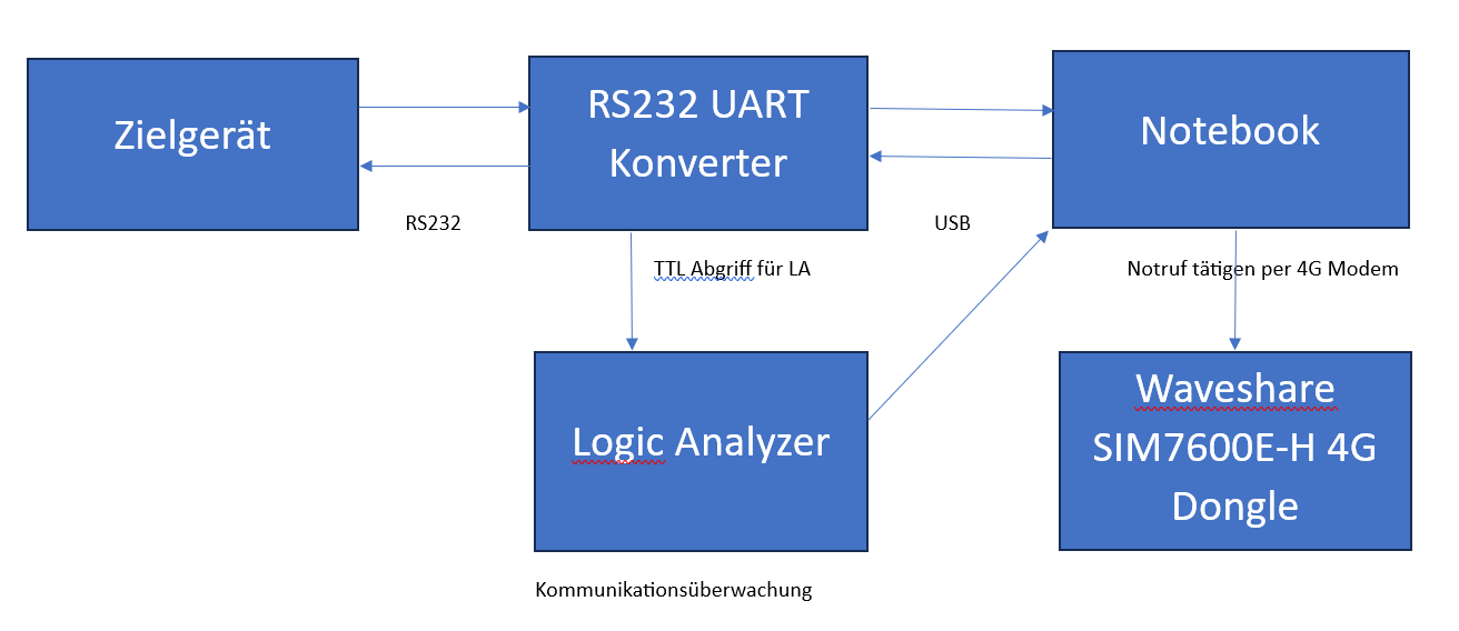

von M.H. (massivholz)
Hallo Klaus,
Klaus S. schrieb:
> Ich kann von hieraus nicht beurteilen, wieso tatsächlich ein LA
> gebraucht wird. Für mich hat bisher immer ein Software-Sniffer im PC
> ausgereicht, so wie Martin M.(capiman) vorgeschlagen hat.
Die Software Sniffer kann ich deswegen nicht gebrauchen, weil ich eine
Alarmfunktion benötige, falls die Kommunikation zwischen dem Zielgerät
und meinem Notebook abbricht. Ich müsste benachrichtigt werden.
Ich habe euch mein Konzept visuell erstellt. Ich denke anhand der
Zeichnung sollte es hoffentlich klar sein. An meinem Notebook wird eine
von mir selbst geschriebene Software den Verkehr überwachen. Vom Logic
Analyzer wollte ich Daten empfangen, falls die Kommunikation zwischen
Zielgerät und der Software des Zielgeräts am Notebook ausfällt. Falls
was ausfällt, werde ich es vom Logic Analyzer erfahren(hoffentlich) und
meine Software wird mir einen Notruf mithilfe des 4G Modems tätigen.
Soweit die Idee.
MfG

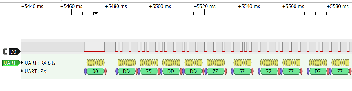

Alternativ für 4.99 sowas mit Pulseview:
https://de.aliexpress.com/w/wholesale-salae-logic-anslyzer.html
Damit wurde bild2 gemacht.
