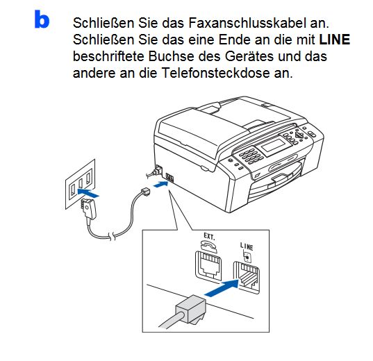

Sollte gehen, aber am besten mit dem zu deinem Drucker gelieferten
Fax-Kabel. Anschluß einfach an eine TAE-Buchse deiner FrotzBox. Siehe
https://download.brother.com/welcome/doc002386/mfc490w_ger_qsg.pdf
Seite 4 (Ausschnitt Bild Brother_3.jpg).
Die Bedienung wird hier beschrieben:
https://download.brother.com/welcome/doc002373/mfc490w_ger_usr_a.pdf
Ab Seite 31.

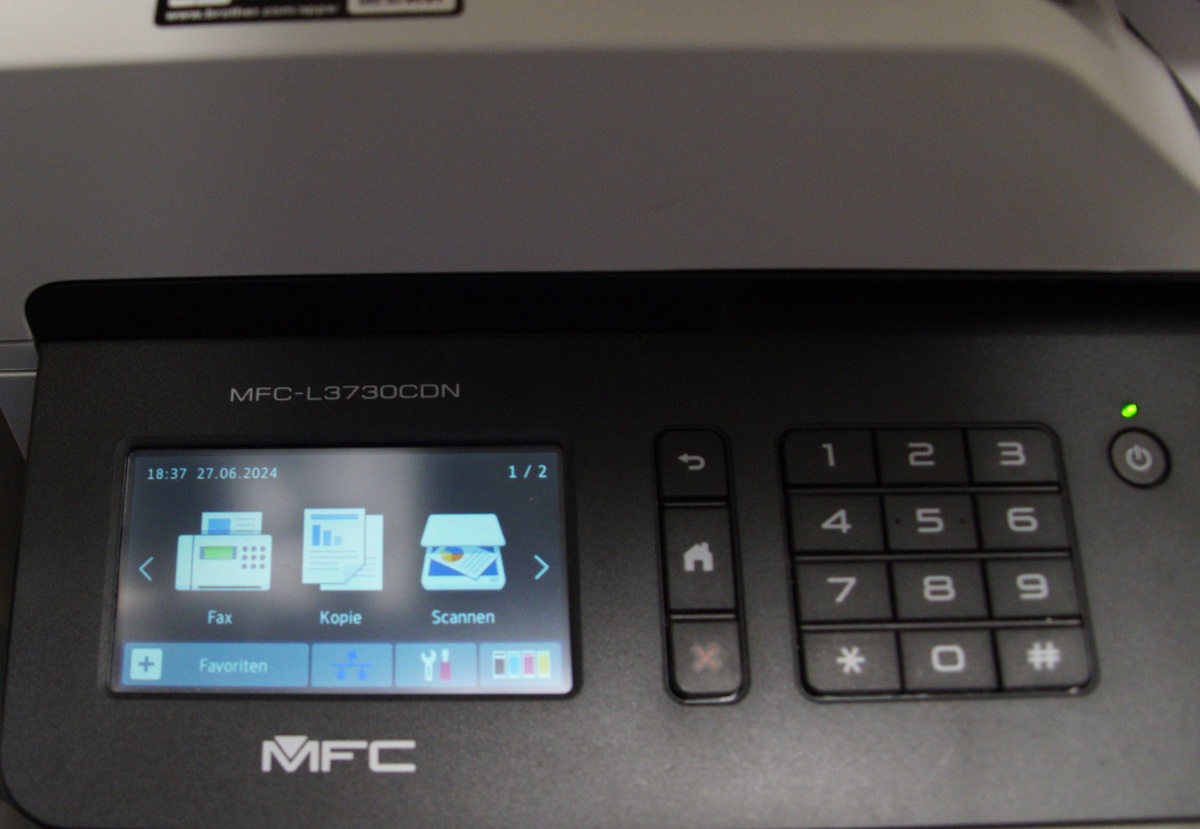

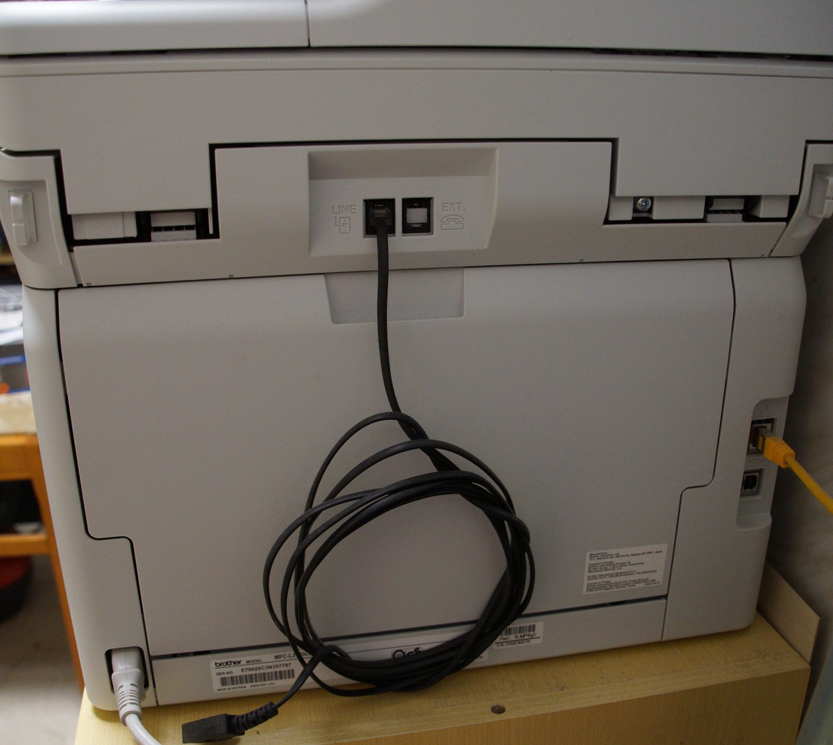

Ich besitze einen Brother MFC-L3730CDN, mit dem habe ich schon gefaxt
(Bilder). Hatte auch erst nach einer Möglichkeit über Netzwerk/FritzBox
gesucht, ging aber irgendwie nicht richtig. Mit dem Fax-Kabel (das ich
nur bei Bedarf einstecke) geht es ohne Probleme und ohne PC.
