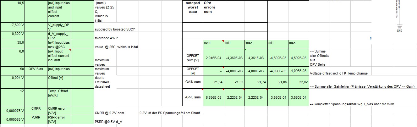

@ TE: Ich habe gute Erfahrung mit einer Aufstellung in einem Excel gemacht. Der vorteil ist, das man fast nix an Einflüssen übersieht, aufgeteilt nach min/nominell/max., und man auch nach Jahren noch zügig nachvollziehen kann was Einfluss macht (bzw. die kollegne die so ein Projekt mal übernehmen könne es nutzten).
Im Anhang mal als Beispiel für eine "sehr simplen" nichtinvertieren LM358B bzw. dessen Derivate, für die "kleine" Verstärkung von ~22 fach .-). deltaT +/- 60K über RT.
