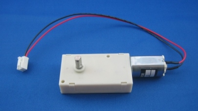

Ein 12V-Gleichstommotor mit angeschraubtem 3-stufigen Getriebe im 36 x 66 mm - Kunststoffgehäuse (PE? Nylon?). Das Problem: im letzten Zahnrad steckt die abgeflachte 6,0mm-Metall-Ausgangswelle, mit einem Quersplint steckbar verbunden. Die Kunststoff-Nut für den Splint ist ausgebrochen, das Zahnrad selbst ist noch ok, habe schon überlegt, es durchzubohren und einen längeren Splint zu verbauen. Aber erst versuche ich, ein oder zwei neue Getriebe zu bekommen.
Datenblatt: https://www.nuovaelva.it/docs/Sayama/sayama_serie%20RTJ%20RHP.pdf Welche Übersetzung (151, 303, 376 oder 908) verwendet wird, muss ich noch ausmessen. Da in den RTJ-100-N382-06 (6 Volt) und RTJ-100-579-24 (24 Volt) vermutlich das gleiche Getriebe verwendet wird, bin ich auch an solchen interessiert.
