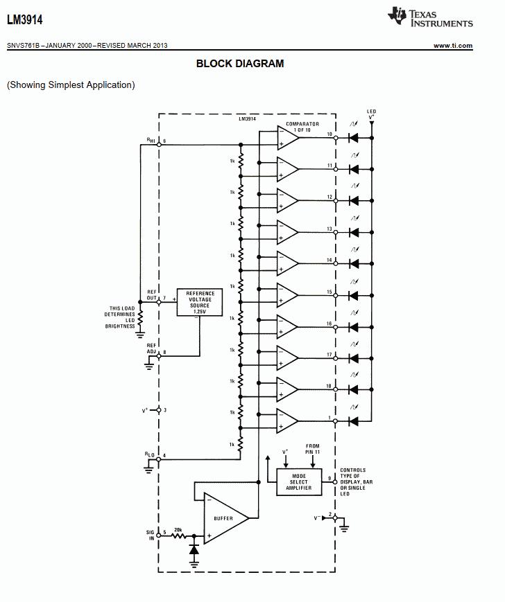

So wirds im LM3914 gemacht, den ihr fast nachgebaut habt.
von Michi S. (mista_s)
Hmmm... da haben alle LEDs eine gemeinsame Anode, ...
... während sie beim 'Nachbau' in Serie geschaltet sind.
Also doch nur sehr fast. ;)
Das sollte eigentlich ein Wink mit dem Zaunpfahl sein. Die Jungs bei
NatSemi haben sich damals nämlich Gedanken gemacht.

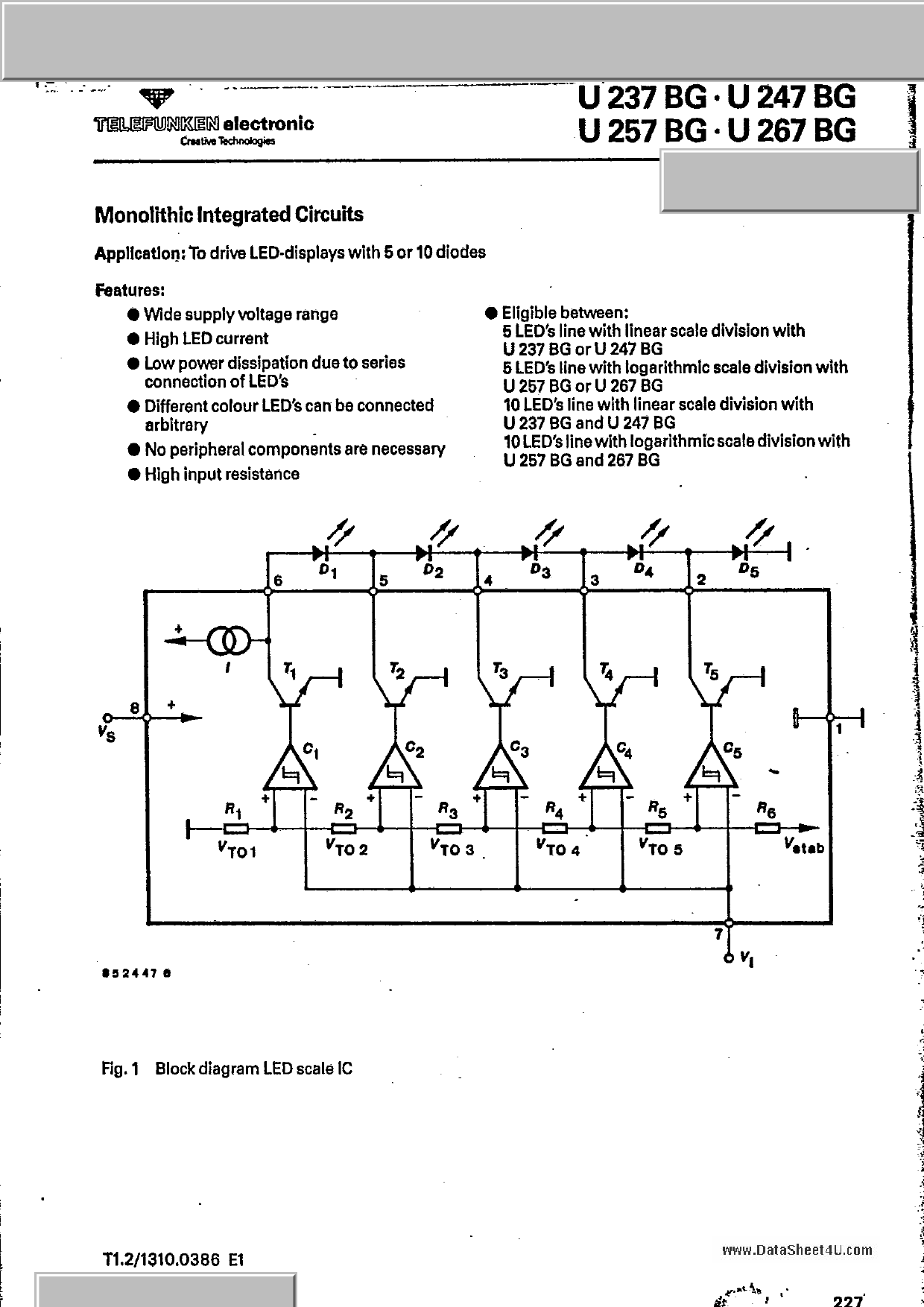

von Enrico E. (pussy_brauser)
Beim U2X7BG wird's sogar exakt genauso gemacht wie beim TE, weil da die
LEDs ebenfalls über eine Konstantstromquelle laufen. Bei 10 LEDs sind
die 24V Versorgungsspannung deshalb auch schon mindestens erforderlich.
