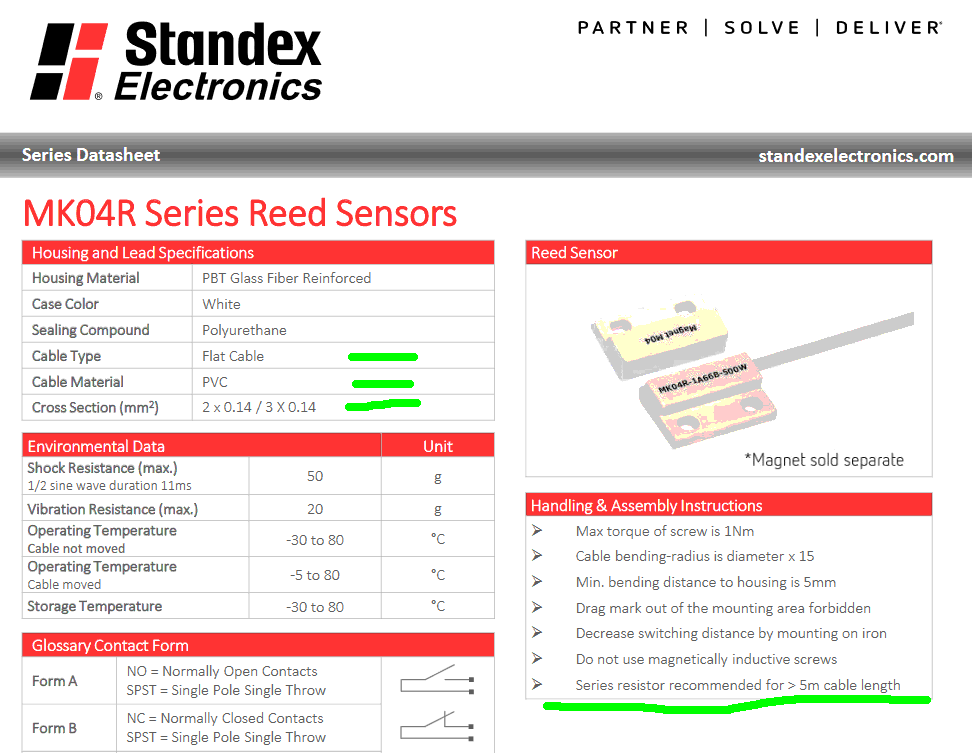

von H. H. (Gast)
Bei Reedkontakten empfehlen die Hersteller sogar bei längeren
Zuleitungen einen Serienwiderstand nahe am Kontakt.
Ab welcher Länge? Hast du ein Beispiel?

von H. H. (Gast)
Oliver W. schrieb:
Siehe Anhang.

von Bernhard D. (pc1401)
H. H. schrieb:
> Oliver W. schrieb:
> Siehe Anhang.
Das kann ich bestätigen (Reedkontakte in Niederschlagmessern, Spannung 5
V an 10 m Leitung. Anfangs immer wieder Ausfälle der Kontakte nach
einiger Zeit. Mit einem Vorwiderstand direkt(!) am Kontakt gibt es auch
nach Jahren keine Probleme mehr.

Lucky schrieb:
> Ich denke da 10 Ohm in Reihe zum C ist für die Lebensdauer hilfreich
Nicht nur dafuer. Es sollte ein Opferwiderstand sein, genauer gesagt ein
Sicherungswiderstand, wie dieser in fast allen LED-Birnen zu finden ist.
Das weiss man erst zu schaetzen, wenn einer der Kondensatoren
durchbrach.
