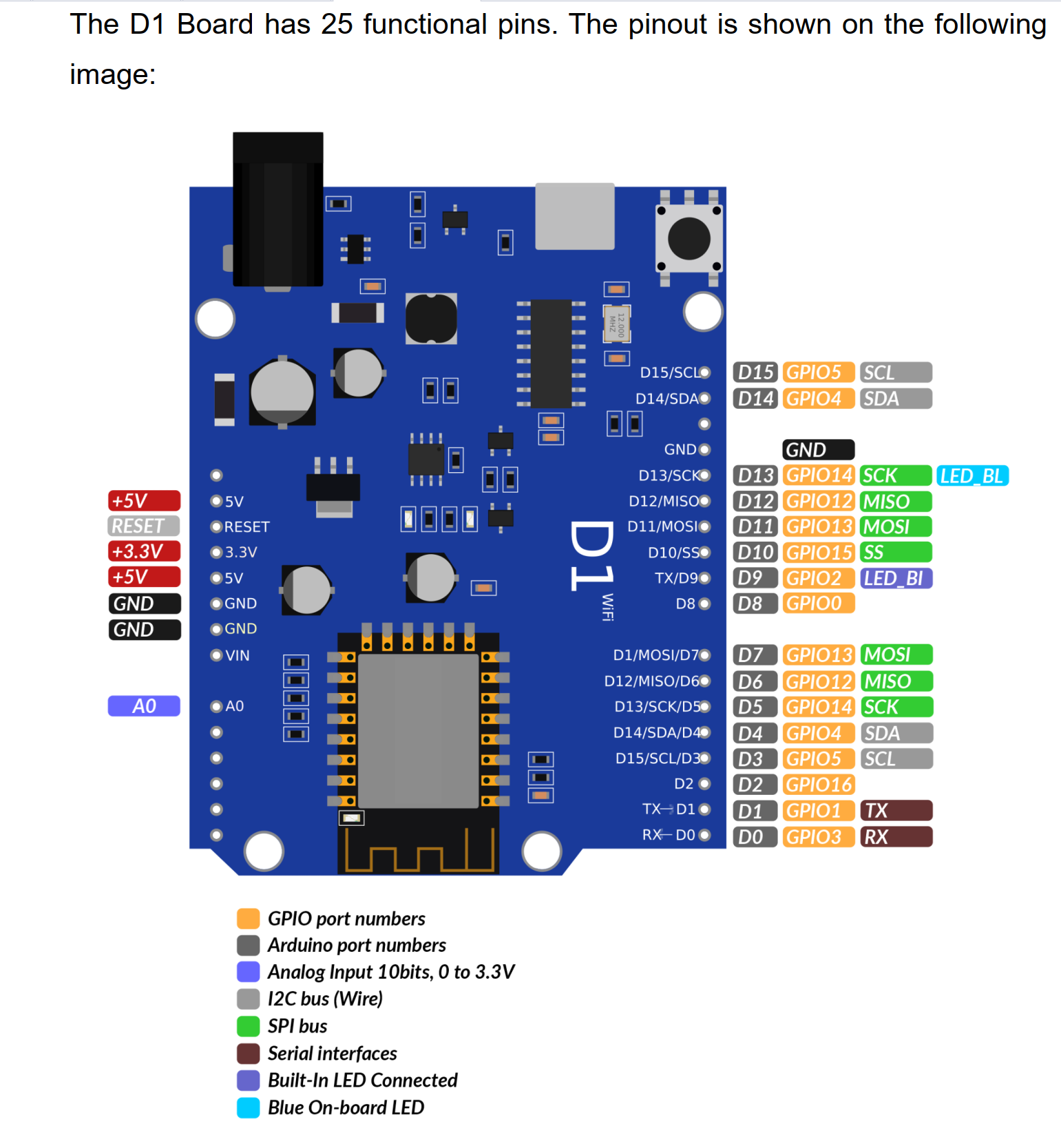

ich möchte das SD Card Modul von AZ Delivery mit dem D1 Board von AZ
Delivery verbinden - ich habe auf dem Board zweimal MOSI, MISO und SCK -
den CS finde ich nicht

aber ich bekomme es nicht zum laufen - ich hänge noch einen Screenshot
eine Layouts vom D1 an.
Hat jemand eine Idee wie ich weiterkommen? ich bedanke mich im Voraus
schon für Eure Hilfe !

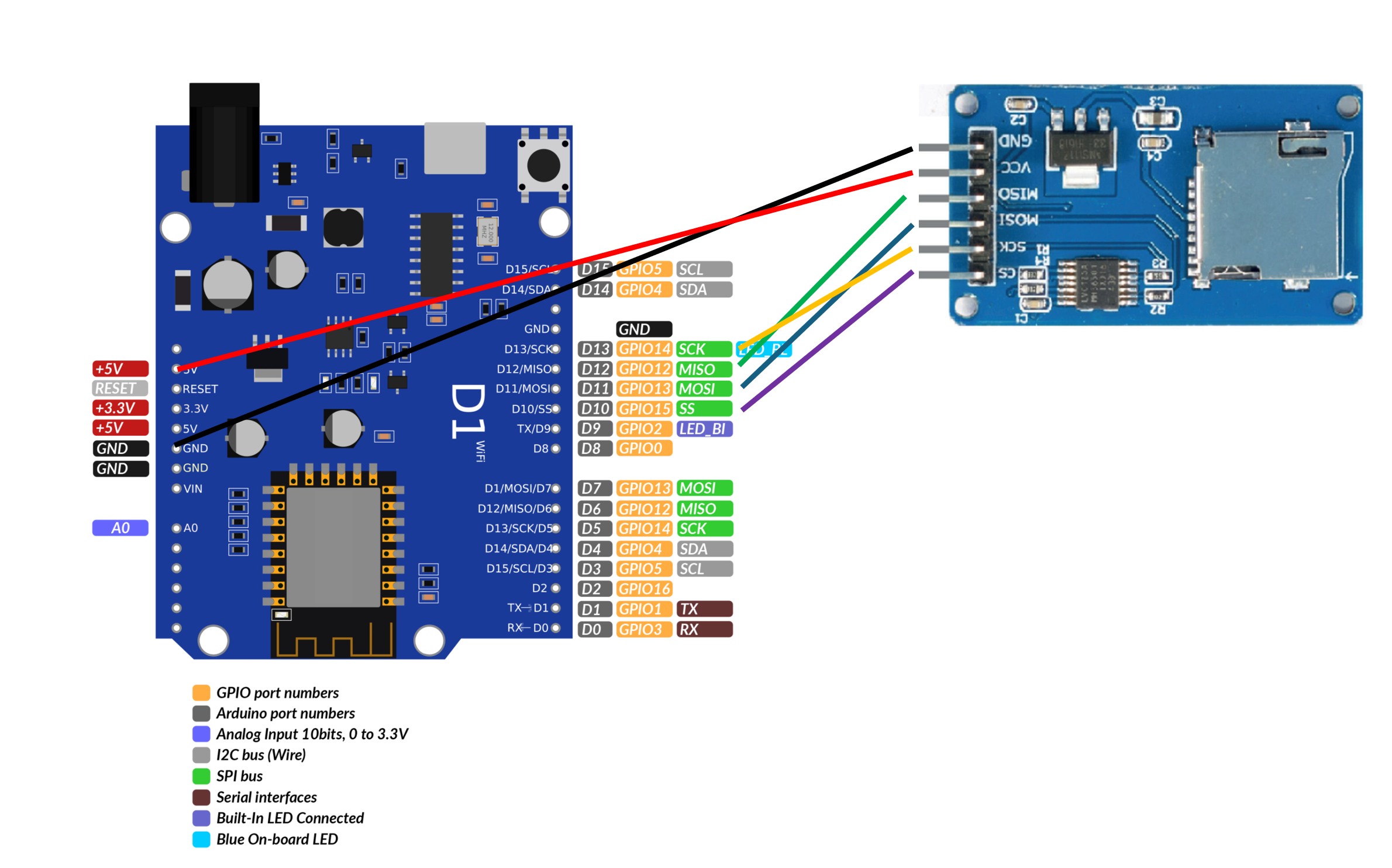

Schaltplan!
Zeig her wie du das verschaltet hast.
von Manfred P. (pruckelfred)
Bei dem angehängten Bild bekomme ich heftigen Kackreiz, was will AZ denn
da zeigen?
MISO - MOSI - SCK gibt es zweimal, z.B. MISO als D12 und D6 bezeichnet,
aber beide Male als GPIO12. Welche sind denn nun richtig?
Und die D-Nummer weichen vom Aufdruck der Platine ab. So einen Müll ohne
ordentliche Doku kauft man besser nicht.

von Bernhard S. (b_spitzer)
Das gesamte Board ist unsinnig. Der ESP8266 hat nur 10 nutzbare Pins,
der Uno hat 20. Das kann nicht lange gut gehen... Die Doppelung einiger
Pins in der Pinbelegung dürfte daher schon korrekt sein (sonst könnte
man einige Shields nicht betreiben - es gibt aber sicher genug Shields,
die darauf nicht laufen werden)
Besser wäre der D1 R32 mit dem ESP 32, der hat wenigsten alle Pins des
Uno abgedeckt (und ein paar zusätzlich).
Zum SPI-Bus: Hier heißt die Slave-Select-Leitung SS, bei einem Chip oder
der SD-Karte heißt das Signal Chip Select CS => also einfach CS auf SS
legen (oder einen beliebigen freien Pin nehmen.)

von Claus H. (dabreaka)
Danke dir sehr ! das hilft mir schon mal weiter - ein SS gibt es auf dem
Board - ich trial und error mich mal weiter ...
das Modul läuft jetzt - Verbindung wie im Anhang
  if (!SD.begin(14)) {
    Serial.println("initialization failed!");
    return;
  Serial.println("initialization done.");
14 für den SCK PIN
Danke an alle für die vielen Hinweise und Tips - auch das mit dem
Billigboard lasse ich gelten - die Verlockung ein günstiges Board mit
WLAN und Arduino Format zu haben war groß - aber die Schwierigkeiten der
schlechten Doku kommen dann halt ...
Viele Grüße
dabreaka
