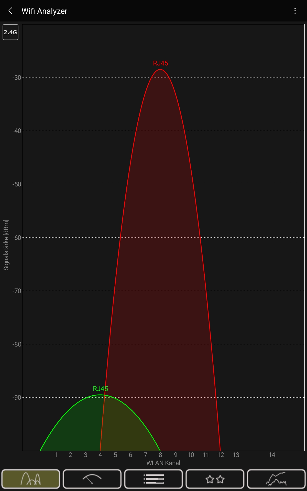

WLAN Router Fritzbox 6890 LTE defekt oder nur falsch konfiguriert?
Im Vergleich zu einem 6820 LTE, der etwa -30dBm liefert, beträgt beim
6890 LTE der Ausgangpegel nur -90dBm. Siehe Diagramm im Anhang.
Die Router stehen für den Test 10 cm nebeneinander, das Smartphon ca.
50cm von beiden entfernt.
Der Router 6890 setzt zeitweise ganz aus und versorgt bestenfalls Geräte
in unmittelbarer Nähe.
Was könnte die Ursache sein?

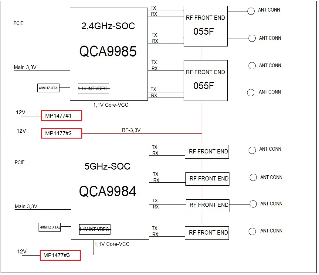

von Peter K. (chips)
das dürfte das von der 7590 altbekannte Problem mit dem Spannungsregler
MP1477 und den in Folge verstorbenen 2,4GHz-Frontends sein, die 6890 ist
da auch betroffen - Stichwort "7590 fiept"
der längste informative Thread dazu:
https://www.ip-phone-forum.de/threads/fritzbox-7590-2-4ghz-wlan-nur-noch-sehr-sehr-schwach.314938/
eine ebenso informative Zusammenfassung (von mir mitverfasst):
https://www.borncity.com/blog/2024/05/30/nachlese-ausfall-des-2-4-ghz-wlan-an-der-fritzbox-7590-nach-ca-5-jahren/
siehe Blockschaltbild - die 2,4GHz-Frontends sterben zuerst, wenn die
VCC über 5V geht, die 5GHz sterben im Laufe des "Verfalls" erst später
(ab 6V?)
von Christian H. (ch-hunn)
1. Du misst zu nahe an den Accesspoints. Bei einer so kurzen Distanz ist
der Einfluss der Freiraumdämpfung FSPL viel zu hoch um überhaupt ein
aussagekräftiges Messresultat zu erhalten. Mindestens 8-10m Abstand
halten.
2. Du benutzt die falschen Kanäle. Da sich die Kanäle im 2.4GHz Band
überlappen, sind nur die Kanäle 1, 6 und 11 interferenzfrei nutzbar.
Cross Channel Interference, CCI.
3. Sollte der Accesspoint über externe Antennen verfügen, müssen diese
alle in die gleiche Richtung weisen. Fächer oder Igel Formationen führen
zu einer schlechteren Abstrahlung und schwächen die Spacial Streams.
von Hmmm (hmmm)
Christian H. schrieb:
> Bei einer so kurzen Distanz ist der Einfluss der Freiraumdämpfung FSPL
> viel zu hoch
FSPL im Nahfeld?
Gut 60dB Differenz würde ich trotz der groben Messmethode als
aussagekräftig betrachten.
> Da sich die Kanäle im 2.4GHz Band überlappen, sind nur die Kanäle 1, 6
Du bist bei 802.11b mit 22 MHz Bandbreite stehengeblieben. Seit 802.11g
sind es 20 MHz, also kann man hierzulande 1/5/9/13 verwenden.
von Gerald K. (geku)
Wenn ich mich nicht irre, dann sind 60dB Faktor 1000 an Pegel weniger.
von Hmmm (hmmm)
Bei Leistungen Faktor 1.000.000.
wie beginnt die Seriennr der 6890?
K221.658.00.007.887
dann sind dort die kritischen MP1477 (Marking AUCJ oder AUCH) verbaut -
betrifft Seriennr. J/K/L der 7590 bzw. 6890
Gibt es neuere Modelle wodieser Baustein nicht verbaut ist?
ab Seriennr Mxxx soll die Schwachstelle draußen sein;
das kann man aber auch reparieren (lassen)...
Wahrscheinlich der Schaltregler MP1477 und das 2,4GHz-Frontend.
Ich habe mir jetzt ein neues 6890 LTE bestellt und werde im Herbst eine
Reparaturversuch am defekten Gerät durchführen.
Danke für die Hilfe!
