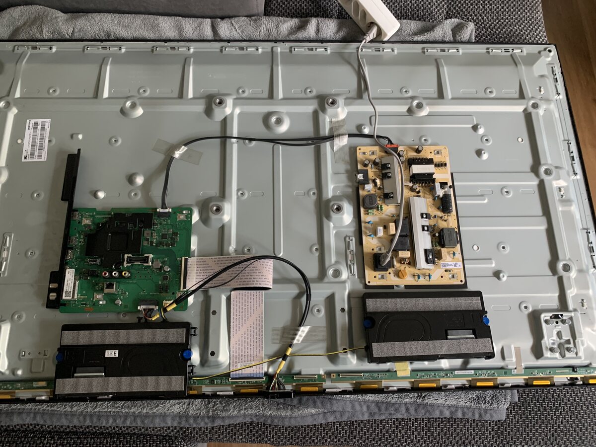

Moin liebe Community,
ich hoffe es kann mir jemand helfen bei meinem aktuelle Problem mit meinem Samsung gu50tu8079u. Ich dachte zuerst es ist ein Bootloop, dazu habe ich mir auch den Forenbeitrag durchgelesen aber das scheint bei mir nicht der Fall zu sein.
Also der Fernseher startet normal mit Bild, nach ein paar Sekunden wird der Bildschirm schwarz (bis auf 2 cm am Rand, aber da freezt das Bild) und nach ein paar Sekunden startet der TV neu.

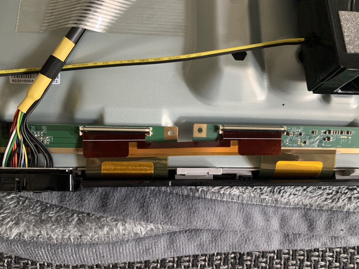

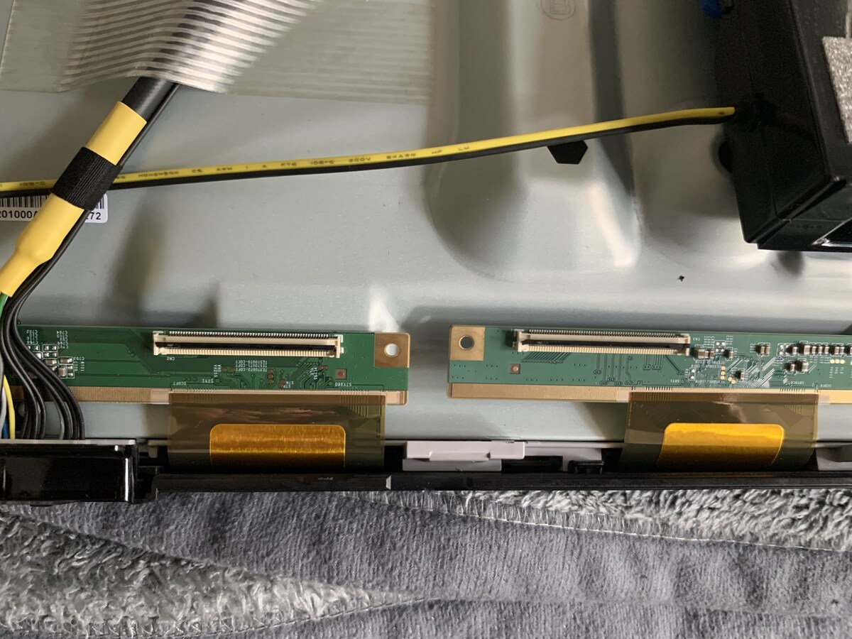

TV geöffnet, erstmal versucht den NAND zu freezen --> kein Erfolg Alles vom Netzteil abgezogen, schaltet sich ein und LED leuchten Mainboard angeschlossen: alles normal. Verbindung zur Infrarot Empfängerleiste hergestellt: alles normal. Lautsprecher eingestöpselt: alles normal. Verbindung mit dem breiten Kabel vom MB an die untere Leiste hergestellt: alles i.O. Sobald ich allerdings die Verbindung zwischen den beiden unteren Leisten herstelle (wie auf den letzten Bildern zu sehen): Loop
Bevor ist diese Verbindung herstelle läuft alles stabil, ich habe zwar kein Bild aber wenn ich mich durch das Imaginäre Menü zur Mediathek durchschlängel läuft die Wiedergabe mit Ton normal.
Kann mir jemand mit mehr expertise in der Materie weiterhelfen. Danke :)
