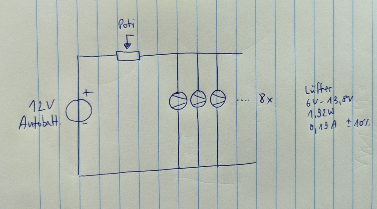

Ich würde gerne mit 8 PC-Lüftern eine ganz einfache manuelle
Wohnwagen-Belüftung für die Dachluke bauen. Eine 12V-Autobatterie ist
bereits verbaut. Um die Geschwindigkeit zu Regeln, würde ich in Reihe
einen Poti schalten und dahinter alle Lüfter parallel.
Die PC-Lüfter laufen mit 6V bis 13,8V, haben jeweils 1,92W und laut
Typenschild 0,19A +/- 10% (Xilence XPF120.R, siehe
https://www.amazon.de/dp/B01L6QQJ88)
Stromfluss also 8*0,19A=1,52A und somit müsste der Poti meiner Logik
zufolge 0 Ohm bis 4 Ohm haben, damit ich die Lüfterspannung von 6 bis
13,8V regeln kann.

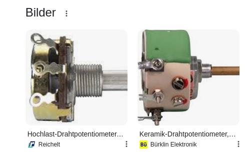

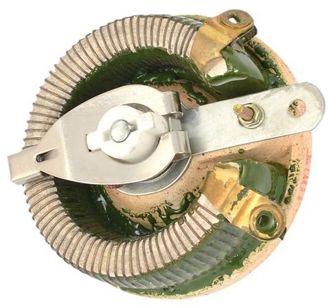

Habe ich hier einen Denkfehler? Denn ich kann leider keinen passenden
Poti mit 4 Ohm und einer Nennlast von 10W finden. Vielleicht bin ich
auch einfach nur zu doof zum suchen. Oder kann nicht rechnen. Oder alles
auf einmal.
Weitersuchen darfst Du selbst mit den Schlagworten aus der Bildanlage.

von ** *. (itsme)
Der eine hat nur 4W, der andere kostet >200€.
Vermutlich wäre es sinnvoller eine PWM-Steuerung zu verwenden :-/
von Monk (Gast)
Das kommt ungefähr hin, denke ich.
Eine Parallelschaltung an einem gemeinsamen Vorwiderstand klappt
vielleicht nicht, wenn die Lüfter elektronische Kommutatiren enthalten.
Deswegen würde ich eher auf einen einstellbaren DC Wandler setzen.

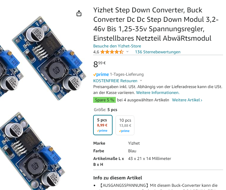

Hoch belastbare Potis sind leider selten geworden. Mit einen DC Wandler
kannst du das Problem in deinem Fall einfach und billig umgehen.
Anstatt Leistung im Poti zu verbraten, würde ich ein billiges,
einstellbares Stepdown-Modul vorschlagen. Das Poti kann man mit einem
Serienwiderstand dann auch so wählen, dass er Einstellbereich zu den
ermittelten Spannungen passt.
Weniger Wärme und der Anwender freut sich über längere
Batteriereichweite.
von Roland E. (roland0815)
von Monk (Gast)
PWM taugt auch für viele Lüfter nicht. DC Wandler schon eher

von Michael B. (laberkopp)
Viele.
Viele kleine Lüfter sind uneffektiver als wenige grosse und viel lauter.
Vorwiderstand verballert Energie, was gerade bei Akkustrom blöd ist.
Poti dreht man per Hand, da regelt man nie genau. Man sollte den
interessanten Parameter, vermutlich die Temperatur regeln, und bei
nachlassender Akkuspannung abschalten.
Du nutzt besser grössere Lüfter, eine Temperaturregelung die per PWM die
Drehzahl bestimmt (aber noch viel besser an statt zwei Lüfter uneffektiv
"halbe Leistung, viertel Luftdurchsatz" langsam laufen lassen lieber
einen abschalten und den zweiten auf Nennleistung betreiben).
Du guckst, ob den Akku überhaupt Entladung verträgt (LiFePO4) und nicht
immer voll sein mag (Blei).
Und noch besser wenn die Lüfter nur die Stauwärme rausblasen sollen die
beim Wohnwagen in der Sonne entsteht: gar kein Akku, Lüfter direkt aus
Solarpanel betreiben, bläst automatisch mehr wenn mehr Sonne den Wagen
aufheizt, nix regeln, keine kaputten Akku, kein Vergessen sie
abzustellen
