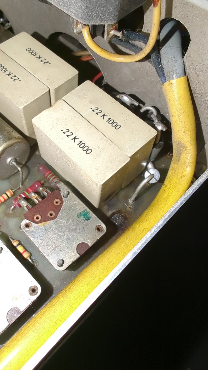

ich habe ein Oszilloskop geschenkt bekommen. Leider hat es beim
einschalten nach kurzer Zeit ein Rauchopfer gegeben. Es ist ein
Kondensator in der Spannungsversorgung hochgegangen. Könnt ihr mir da
einen Kondensator vorschlagen.
Ich weiß das es sich eigentlich nicht lohnt das Teil zu reparieren. Ich
würde es aber gerne trotzdem versuchen.

Das Bild paßt aber nicht zu einem Rauchopfer an diesen Kondensatoren?
Ich sehe da eine verschmorte Platine?
Prüfe mal, ob der 6k8 Widerstand nicht auch gelitten hat.
Vielleicht solltest Du mit dem Lineal messen wie groß der C ist und
welchen Abstand (Rastermaß) der hat.

Hallo Philipp, du bist dir bewusst, das du da im hochspanungsteil von
einem Skop arbeitest ( ca 2 Kv, sind nicht ohne). So nun zu dem
„Brandopfer“, hat die Platine gequalmt oder einer von den C‘s? Auf alle

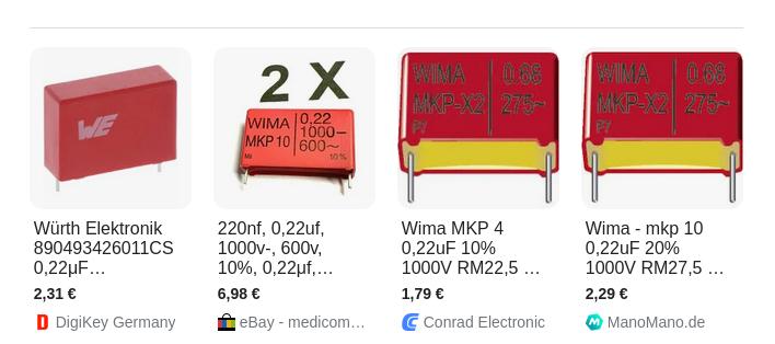

Fälle solltest du neue! Markenkondensatoren (z.B. Wima oder ähnlicher
Hersteller), Spannungswerte mindestens 1000 VDc besser noch wenn
zubekommen 1250 od.1500VDc verbauen (Abmessungen (RM) beachten!)

Man sollte sich auch klar machen das alles was braun ist auch leitet,
besonders bei 2kV. Das muss alles weg!

Kann es sein, dass da nur ein Fremdkörper (quasi der sprichwörtliche
"Bug") lag, der dann verdampft ist?

Ja, mir ist bewusst, dass ich hier am Hochspannungsnetzteil arbeite. Ich
entlade Kondensatoren in der Regel mit einem 1 kΩ/10 W Widerstand. Die
Spuren auf der Platine kommen vom Kondensator, der links und rechts zwei
Löcher hat. Die umliegenden Widerstände werde ich noch prüfen.
Die Platinen sehen sowieso wie Sau aus, die werden erstmal richtig
gereinigt, bevor noch mal Spannung angelegt wird.

Sollte wirklich einer der 4 Kondensatoren die Ursache sein, würde ich
die alle 4 sofort in den "vorzeitigen Ruhestand" überführen. Aber daß
ein einzelner Kondensator so einen Fleck auf der Leiterplatte
produziert, halte ich für extrem unwahrscheinlich. Es könnte für den
karbonifizierten Fleck also auch eine andere Ursache geben.

super Idee mit dem reinigen, wie sieht die schaltung nach der kascade
aus, vielleicht ist da irgend ein Bauteil, das seinen Eigenschaften
verändert hat. Sieh mal nach bei welchen Kondensatoren die Brandstellen
sind, vielleicht gibt das einen Hinweis, in welche Richtung man mal
suchen sollte. Viel Erfolg weiterhin bei der Suche.
