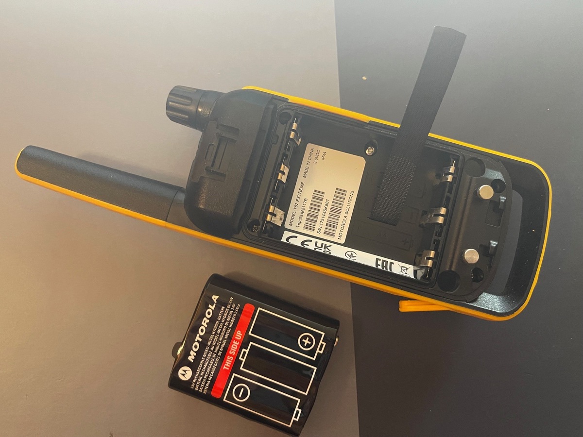

Nur zur Info, falls jemand das Gerät mit normalen AA-NiMH-Zellen betreiben und diese auch im Gerät über die USB-Buchse laden möchte:

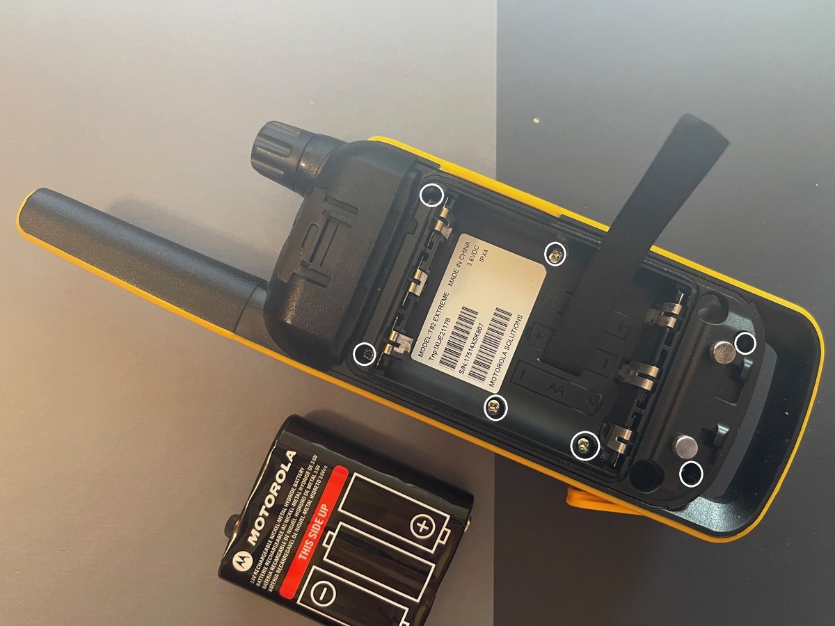

  1. Aufschrauben (7 Schrauben, 2 unter Aufkleber)

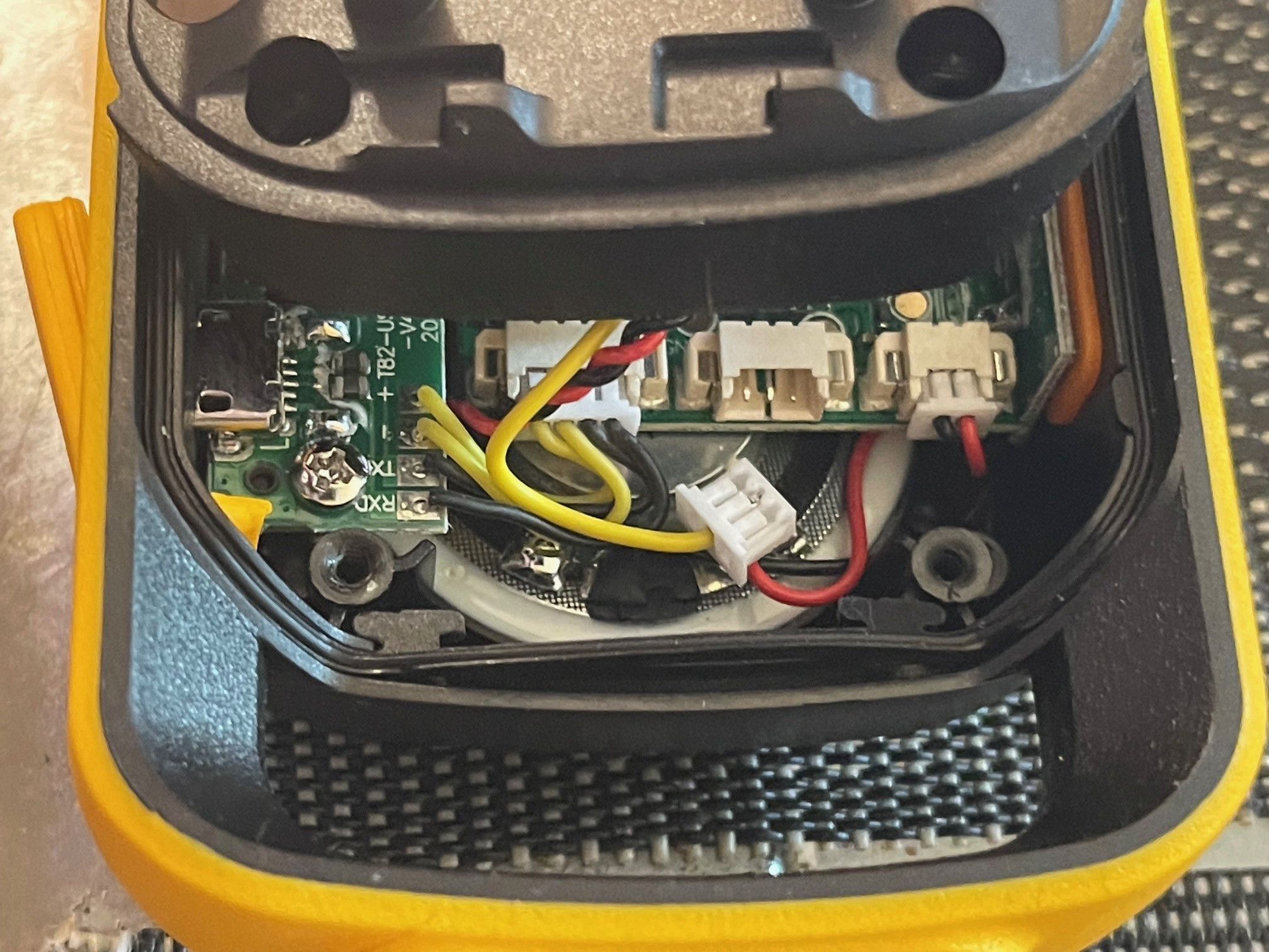

  2. Stecker mit gelben Kabel abstecken und liegen lassen
  3. Zuschrauben
dann klappsts auch mit den Einzelakkus, die dann btw. leider nur mit 150mA geladen werden, kann also dauern...
