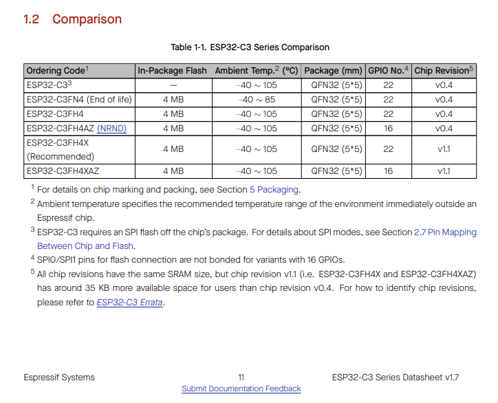

Sind das 4 Megabyte oder 4 Megabit? Üblicherweise sind solche Angaben in
Megabit, glaube ich.
von Oliver S. (oliverso)
Monk schrieb:
> glaube ich
Glauben darfst du, was immer du willst. In D gilt Religionsfreiheit.
Willst du wissen, musst du Fakten suchen. Da gibts garantiert auch
welche an anderen Stellen im Datenblatt, z.B Adressbereiche o.ä.
Oliver
P.S. Es sind natürlich Megabyte

von Monk (Gast)
Oliver S. schrieb:
> Es sind natürlich Megabyte.
Das habe ich natürlich gemacht, bevor ich die Frage schrieb.
> Da gibts garantiert auch welche an anderen Stellen im Datenblatt
Wo denn?
https://www.espressif.com/sites/default/files/documentation/esp32-c3_datasheet_en.pdf
Monk schrieb:
> Wo denn?
"For more information, please refer to Chapter System and Memory in
ESP32-C3 Technical Reference
Manual."
Oliver
von Irgend W. (Firma: egal) (irgendwer)
von Harald K. (kirnbichler)
Monk schrieb:
> Wo denn?
Sieh Dir mal Seite 29 an. Da werden Größenangaben in MB, KB und ... Kbit
gemacht.
Das dürfte das ganze eindeutiger machen, nicht?
Aber auch nur bei einzelnen Flash-ICs. ST verwendet z.B. abwechselnd
"KB" und "KByte", meint aber KiB.
Oliver S. schrieb:
> Nach Wikipedia müssten es Mebibyte sein, aber den Begriff verwendet doch
> kein Mensch.
Das ist aber genau richtig.
Wo Espressif "4 MB" schreibt sind definitiv 4 MiB gemeint, d.h. 4194304
Bytes.
Für bits wäre die korrekte Darstellung Mibit, also "4 Mibit" wären
4194304 bit = 512 KiB. Mit solch lächerlich kleinen Flash-Größen fängt
Espressif aber gar nicht erst an 😉
