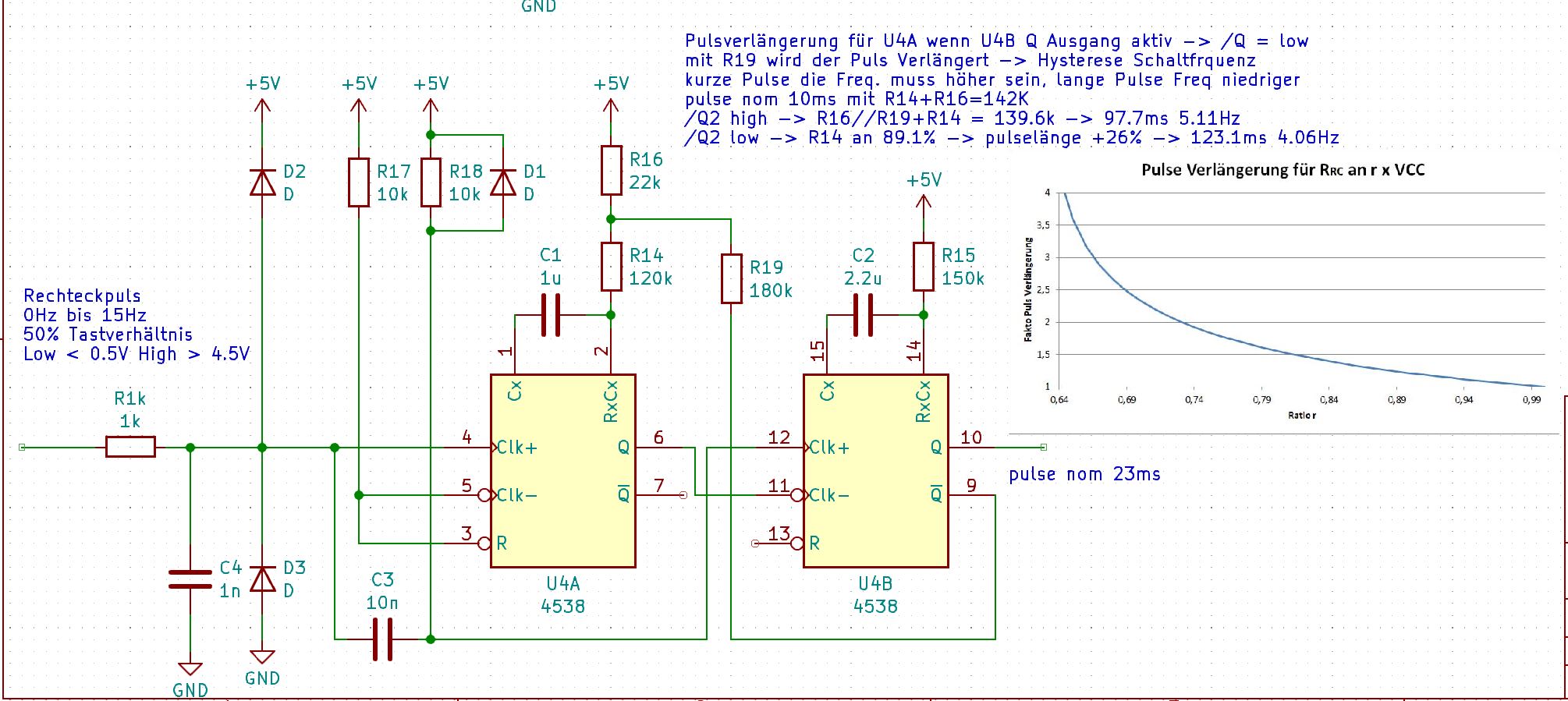

von Lucky (Gast)
ich hatte sowas mal aufgebaut als redundanz zur Software Überwachung,
allerdings Einzelstück und nicht SIL3, sondern für die UV Lampe der Pool
Desinfektion wenn der Durchflussmesser zuwenig Wasserdurchfluss anzeigt.
Aber das Problem mit dem Monoflop ist, das man kein statsiches High Low
bekommt wenn man über/unterhalb der Frequenz ist. Man hat bei unterhalb
der Frequenz letztendlich Pulse und oberhalb einen statischen Pegel, das
war aber für die Aufgabe nicht zielführend, auch eine Hysterese ist
damit nicht gegeben, mein Lösung war eine Rückführung des Pegels eines
zweiten Monoflops auf die Pulsdauer des ersten Monoflops, damit erreicht
man stabile High oder Low Pegel, was für die Aufgabe sinnvoller ist.
Eine weitere Möglichkeit ist die Verwendung eines Frequenz
Spannungswandlers und dahinter ganz klassisch einen Komparator zu
schalten.
Was in meinen Augen ein klein wenig robuster ist als flankengetriggerte
Monoflops
Trotzdem, weil das Thema Monoflop erwähnt wurde, aber das in der Form
nicht unbedingt zielführend ist hier im Anhang eine Lösung die gut
funktioniert, die Dimensionierung ist aber im Bereich 10Hz bis 15Hz, das
schneller zu machen ist ja kein Problem, interessant ist hier vielmehr
die Rückführung mit R19 auf die Zeitkonstante des ersten Monoflops als
Anregung
Die Frequenz wird eigentlich per µC überwacht und die Lampe ist an wenn
sowohl der µC und auch die Hardware diese an schalten
Hintergrund warum, bei Langzeitanwwendungen steigt der Atmega gerne mal
nach 4-5 Monaten aus, alle Timer Überläufe kann man bei der zeit
ausschließen, aber Testen ist da auch nicht so einfach, deswegen hatte
ich die Hardware Lösung mit eingebaut. Ja und bevor das jetzt jemand
erwähnt, der Watchdog ist aktiv und löst bei Fehlern auch aus, aber die
Software bleibt halt gerne mal stehen und ich habs bis heute nicht
gefunden, teilweise laufen sogar Interrupt Routinen weiter und bevor ich
jedesmal dann für 100€ eine neue Lampe einsetze ist das meine Lösung.
Und warum Atmega und ein ESP ist ja auch mit drin, alles so kompliziert,
es gibt Paddel Schalter, aber die senden mir keine  Nachricht wenn das
Sieb verstopft ist und der Filter gespült werden sollte, bevor die
Fragen überhaupt aufkommen hoffe ich damit alles beantwortet zu haben.

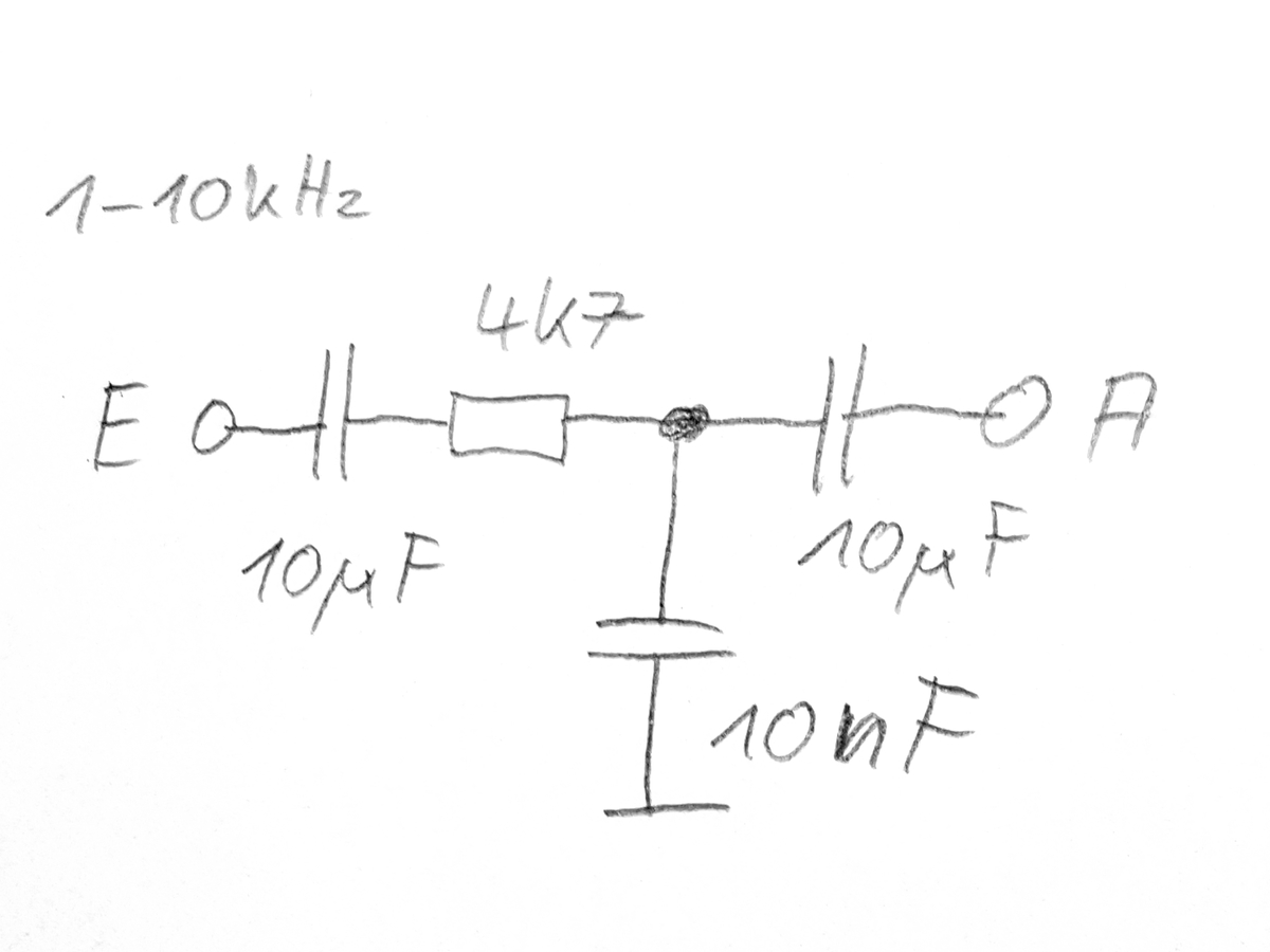

Aber es wurde ja behauptet ein einfaches RC Glied richtig dimensioniert
sei ausreichend, als der Widerstand hat dann x Ohm plus Monoflop als
Dimensionierung, ist schon klar
von Enrico E. (pussy_brauser)
Lucky schrieb:
> Da gibt der RC Tiefpass die ganze Zeit eine konstanten arithmetischen
> Mittelwert der Spannung raus, egal welche Frequenz
Nein.
Wenn du bei einem Tiefpass mit einer Grenzfrequenz von 3400Hz eine
Frequenz zwischen 1kHz und 10kHz durchschleifst, dann wirst du sehen,
dass die 1kHz fast ungedämpft durchgehen und die 10kHz höchstens nur
noch die halbe Amplitude haben.
So funktioniert jeder Klangregler und so hat Harald W. das auch gemeint.
von Lucky (Gast)
Enrico E. schrieb:
der Fragesteller wollte aber mit dem Signal der Hardwareschaltung ein
Relais schalten, da verstehe ich die Aufgabe ja eher so, das man ein
An-Aus Signal generieren möchte.
Aber grundsätzlich ist die Idee gar nicht so schlecht ein AC Relais über
einen Kondensator anzusteuern, vielleicht nicht ganz so präzise aber man
hat eine Hysterese, wenn auch nicht wirklich einstellbar, aber wenn es
zur Anwendnung passt keine schlechte Idee
Andernfalls muss man ja hier die Amplitude auswerten, wenn es Hardware
sein soll also noch Präszisionsggleichrichter und Komparator dahinter,
sonst sind wir wieder beim µC und bei 10 kHz sollte man da schon mit
genügend hoher Frequenz abtasten, sicher mit Unterabtastung gehts auch,
ist letztendlich eine Frage wie schnell man reagieren will.
Aber andere hier haben das als RC Tiefpass mit vorgeschaltetem Monoflop
verstanden, was ja das Prinzip des f-U Wandlers ist
