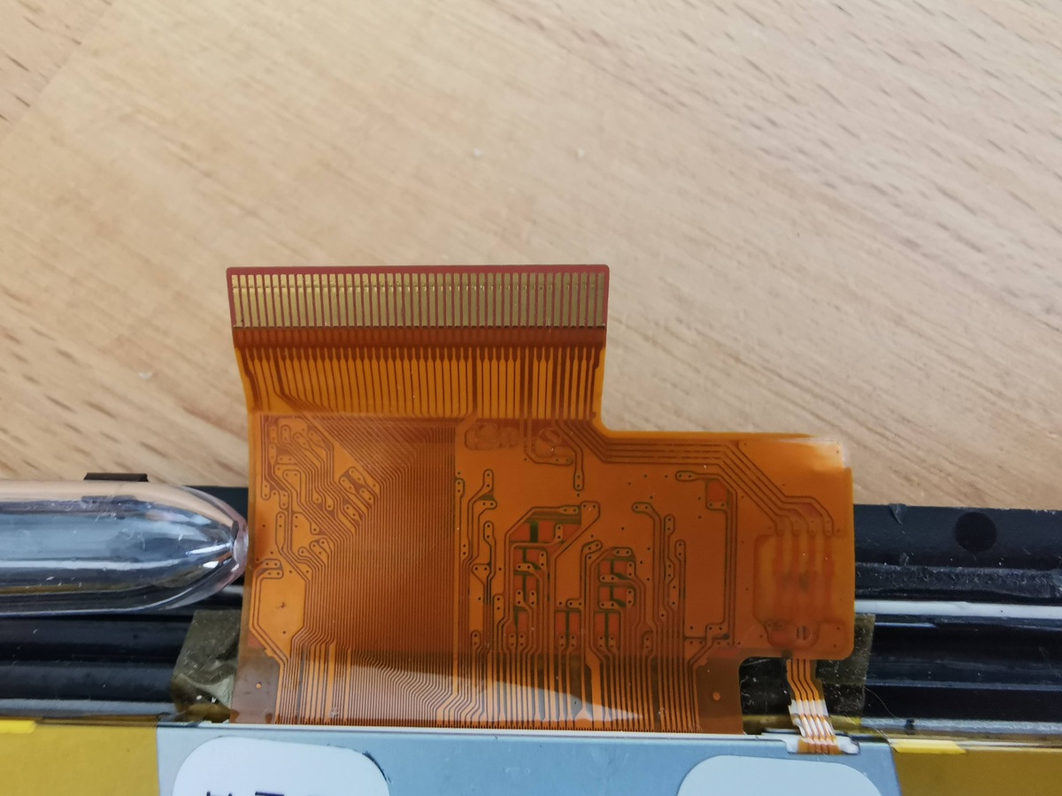

ich habe ein Gerät, dass an einem CAN Bus angeschlossen ist, und die
Daten anzeigt. Leider ist dies Gerät ausgefallen, es zeigt nichts mehr
an. Das Dispaly bleibt Schwarz.
Ich habs geöffnet und spannungen an den Pins gemessen die ich zuordnen
könnte. Die wirken soweit alle plausibel.
Mein Verdacht ist, dass das Display kaputt ist. Gerne würde ich ein
neues kaufen und testen ob es damit geht.
Es ist ein 5 Zoll LCD ohne Touch mit einer Auflösung von 480x272 und
einem 45Pin connector.
Leider konnte ich nirgends so ein Display finden, hat jemand ein tipp?

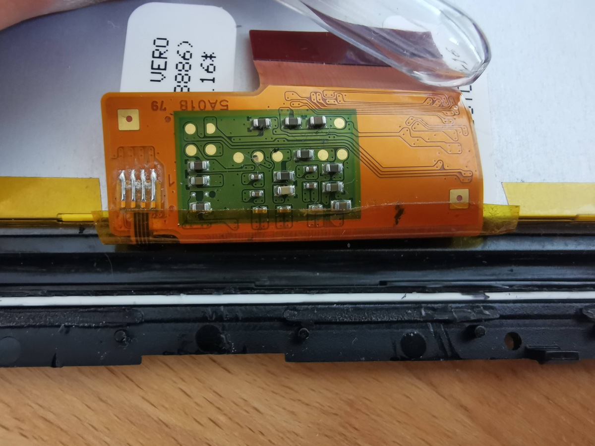

von Harald K. (kirnbichler)
Auf den Gedanken, die beiden verdeckten Aufkleber auf dem ersten Bild
näher anzusehen, ist offensichtlich auch noch keiner gekommen.
Manchmal steht da auch was drauf ...
doch...

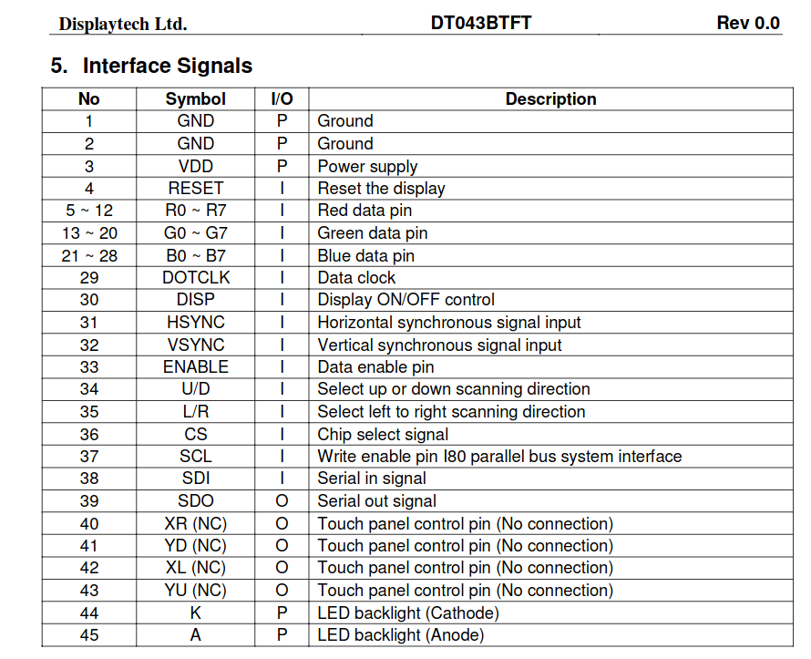

Man könnte auch die 45 Pins durchklingeln, wo GND und Vcc sein könnten.
Da sind doch einige Abblockkondensatoren auf der flexiblen Leiterplatte,
die damit verbunden sein könnten. Und dann mit der Anschlussbelegung von
Displaytech vergleichen, eventuell lässt sich das kleinere Display
einfach stattdessen einbauen.
Motopick schrieb:
> Aber auf chinesisch! ...
https://www.mikrocontroller.net/attachment/639339/IMG_20240702_095229.jpg
Klar. Chinesisch. Kann man deutlich erkennen.
Wusste gar nicht, daß ich das Wort "Vero" auf Chinesisch lesen kann.

Bei dem hier vorliegenden Rueckfahrdisplay steht es auf chinesisch.
Das hat aber nur 3.5", und ist damit hier nicht weiter relevant.
