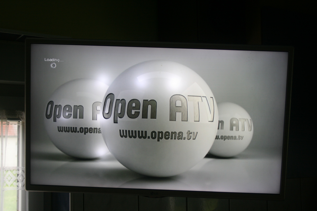

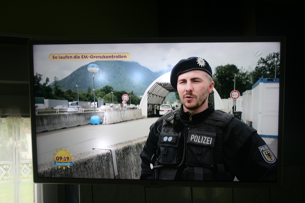

seit ein paar Tagen zeigt unser Küchenfernseher von LG (32LF561V) sechs helle Flecken dauerhaft und statisch im Display, die bei hellem Bildinhalt besonders deutlich und bei dunklem Bild nur schwach zu sehen sind. Dieser Effekt trat plötzlich, ohne Vorwarnung, auf.
Kennt das jemand und weiß die Ursache? Gibt es eine Reparaturmöglichkeit, oder haben wir schon wieder ein Stück Elektroschrott produziert?

Moin,
ich hatte das mal bei einem 9 Jahre alten Gerät. Beim öffnen sind mir kleine Linsen entgegengefallen, die das Licht der Hintergrundbeleuchtung streuen sollen. Durch deren Wegfall leuchtete das Backlight sehr Punktuell auf den Bildschirm.
Hab mir dann damals einen neuen gekauft.

Danke, Patrick, für deinen Hinweis. Das ist nachvollziehbar, wobei ich mich nur wundere, dass sich quasi zeitgleich sechs Linsen gelöst haben. Der TV ist nicht runtergefallen, oder wurde andererseits mechanisch gequält.
Besteht eine Chance diese Linsen irgendwie wieder zu montieren (kleben?), oder ist der Zugang räumlich bedingt nicht möglich?
#7695163
Eine Reparatur ist möglich, aber sehr riskant. Hierfür muss das Panel abgenommen werden, welches sehr zerbrechlich ist. Auch die Folienleiter reißen leicht ab, falls die bei der Demontage irgendwo hängen bleiben.
Ich habe bisher drei Samsung mit diesem Fehler repariert und einen endgültig geschrottet (Panel gerissen).

Patrick und Nerd 8 hatten den richtigen Tipp gegeben und dich dachte, gelesen, verstanden und ran an den Patienten.
Tatsächlich hatten sich sechs Linsen gelöst und es war eigentlich ein Kinderspiel alles zu demontieren um an die LEDs und deren Linsen heranzukommen, fummelig aber machbar. Geholfen hatten hierzu noch zwei Youtube-Videos, vielleicht kann mein Hinweis hierauf noch anderen "Linsengeschädigten" helfen.

Das Zeug hatte ich leider nicht, Sekundenkleber musste herhalten. Natürlich hatte ich bei der Gelegenheit allen 18 Linsen frischen Kleber spendiert und hoffe damit einer möglicherweise geplanten Obsoleszenz ein Schnippchen geschlagen zu haben.
