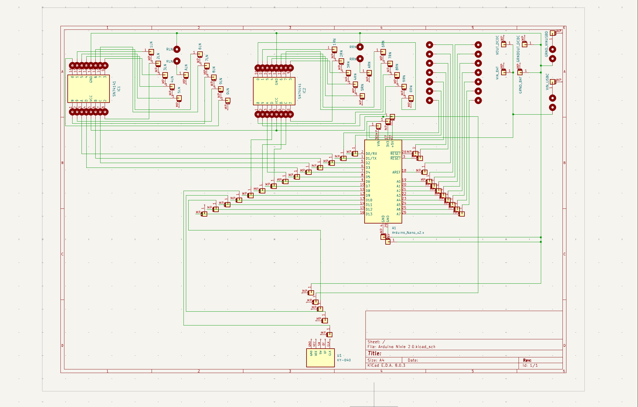

habe aktuell ein kleines Projekt mit Nixies mit denen ich per Drehpotis
verschiedene Werte anzeigen lassen, und mit einem Normalen Rotary
Encoder ändern will.
Also:
Ich schalte den Arduino an es wird 40 angezeigt. Ich drehe am ersten
Poti eine Raste und es wird wieder 0 angezeigt. Diesen Wert ändere ich
mit dem Rotary. Quasi jede Raste jedes Potis ist ein eigener
individueller Wert. Nun habe ich das Problem, dass ich leider keinen
passenden Poti dafür finde. Er sollte 6-12 Rasten haben, und darf nicht
360 Grad drehbar sein.
Kann mir jemand vielleicht weiterhelfen, wo ich so einen finde bzw. auf
was ich im Datenblatt achten muss, dass der Poti meinen Anforderungen
entspricht? Aktuell habe ich nur den Bourns PTV09A gefunden, bei dem ich
der Meinung bin, dass der auf meine Bedürfnisse passen könnte,
allerdings ist der nicht ganz so einfach günstig aufzutreiben.
Bin noch sehr neu in dem ganzen Elektronik-Selbstbau-Thema. Bin
eigentlich Kfz-Mechatroniker.
Besten dank im Voraus für jegliche Info
grüße
Marc

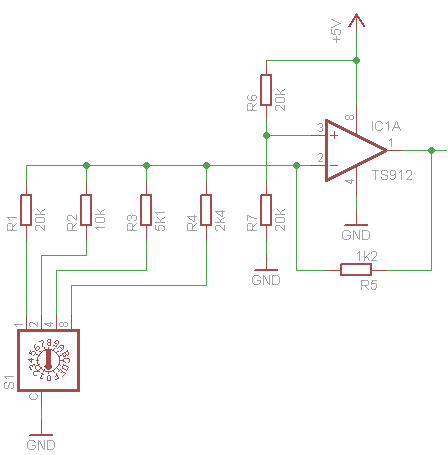

Ein Stufenschalter, wie von Frank vorgeschlagen,
Frank G. schrieb:
> 6 Rastpunkte mit Endanschlag:
https://www.reichelt.de/stufen-drehschalter-2-pole-6-stellungen-printk--ds-2pc-p7216.html
hat meistens einen Endanschlag. Vermutlich irritiert Dich, dass er
wesentlich mehr Anschlüsse hat, als Du mit 1 oder 2 Ports am Arduino
noch frei hast. Aber dem kannst Du entgehen, indem Du die
Stufenanschlüsse untereinander kettenartig mit Widerständen verbindest
und nur ein Ende dieser Kette und den Schalterabgriff herausführst. Also
eine Art Poti mit festen Abgriffstellen.
Auswertung dann wie üblich bei einem Poti entweder über ADC oder indem
Du mit einem zusätzlichen Kondensator ein Zeitglied aufmachst, und
desssen, wegen dem veränderlichen R, variable Zeitkonstante an einem
Schmitt-Triggereingang auswertest. Details davon hängen an Details der
Microcontrollerhardware.

Ich hätte auch einen Stufenschalter der Art aus dem 2. Post empfohlen.
Die gibt es auch einpolig mit 12 Rasten, und der der Endanschlag ist
verstellbar. Du kannst eine Widerstandskette dranlöten und bräuchtest
nur den gewünschten einen Port am Arduino, der dann allerdings ein
Analog-Eingang sein müsste.
Potis mit Rasten habe ich noch nie gesehen, aber wenn Du ohnehin auf
bestimmte Baugrößen begrenzt bist, würde ich mir für Einzelstücke eine
"Rastmechanik" an das gewünschte Poti dran bauen. (runder Flansch mit
reingefeilten Kerben auf der Achse, in die eine federnd gelagerte Rolle
einrastet)

Mit zwei digitalen Signalleitungen hast Du paralell zwei Bits, damit
kannst du vier Werte abbilden. Das wird dann Essig mit 6-12 Positionen.
Alternative: Am Schalter sitzt ein zusätzlicher Controller, der den
Encoder ausliest und daraus ein Serielles Signal macht,
oder Du schickst über Deine zwei Leitungen ein (künstliches) analoges
Signal, das Du halt wie ein analoges signal auswertest.

von Marc (marc_jp)
Das hier wäre der bisherige Schaltplan für das ganze, will mir auch noch
Platinen drucken lassen um mir die ganze Löterei und ein bisschen
Bauraum zu sparen. Werde davon nämlich ein paar Stück bauen. Pins für 5V
und GRND für die zusätlichen Encoder müssen noch ran aber ansonsten ist
der soweit fertig. Das ganze soll dann eben in ein kleine Holzböxchen
und maximal 5x8cm groß sein.

von Falk B. (falk)
Wenn es klein sein soll, kann man Kodierschalter nehmen. Die gibt es
ggf. auch mit etwas größeren Bedienknöpfen. Für die IO-sparende
Auswertung braucht es dann ein Widerstandsnetzwerk. Dann reicht zum
Einlesen ein ADC-Eingang.
https://www.reichelt.de/dreh-codierschalter-10-polig-vertikal-mit-achse-kmr-10-p9433.html?&trstct=pol_33&nbc=1
von Falk B. (falk)
So kann man das machen. Der OPV ist nötig, damit die Abstände zwischen
den Stufen gleich bleiben. Ein einfacher Pull-Up würde hier schon die
Kennlinie arg verzerren und damit die Unterscheidung der schachen Bits
deutlich erschweren. Immerhin gibt es zwei davon im Gehäuse, also kann
man zwei Derartigen Kodierschalter auslesen.
von Harald K. (kirnbichler)
Einfacher wird das mit einem R2R-Netzwerk, da braucht man nur zwei
verschiedene Widerstandswerte und kann den OpAmp weglassen.
https://de.wikipedia.org/wiki/R2R-Netzwerk

von Falk B. (falk)
Na dann zeig mir mal, wie das mit einem einfachen Kodierschalter geht.
Denn beim R2R Netzwerk reichen keinen einfachen Schalter, die müssen
zwischen GND und VREF umschalten . . .
