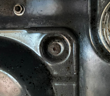

wollte neulich ein Backofen reparieren. Der FI ist immer geflogen.
Habe den Fehler auch gefunden, das Umluftheizmodul war der Auslöser.
So hab das Modul abgesteckt und wollte es ausbauen und fand diese
komischen Schrauben vor.
Ich probiert sie zu öfnen, die Schrauben sind aber Standartmäßig! rund.
Vermutlich wurden sie damals (ist 18 Jahre alt) gestanzt?
Meine Frage: Habt ihr eine Idee wie man diese easy aufbekommt.
Falls nicht mehr klappt, ned tragischt. Der Ofen ist schon älter und
dann kann man halt nur noch ober/unterhitze heitzen.
LG

von Andreas M. (amesser)
Die sind nicht ganz rund.
 Such mal nach Ovalkopfschraube. Findet sich häufig bei
Nespressomaschinen.

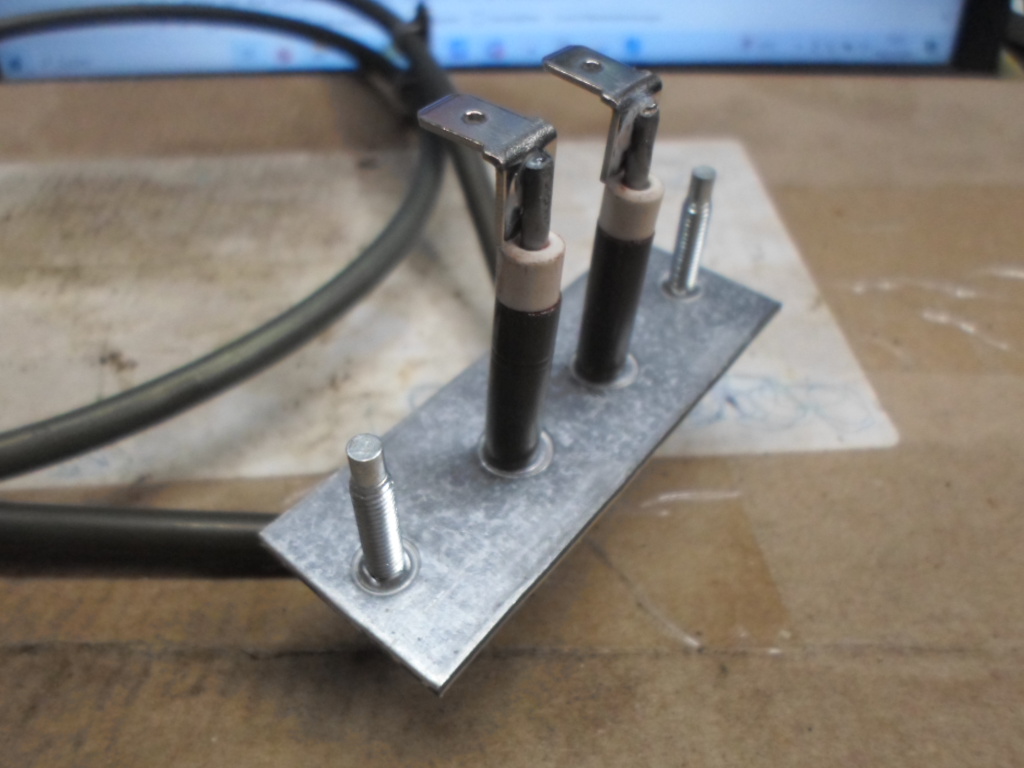

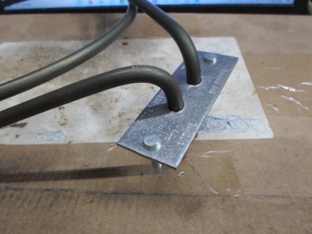

von Ralf X. (ralf0815)
Geh einfach von der anderen Seite dran!
Meist/oft sind das einfache Bolzen, ggf. auch mit Gewinde, die am
Rundheizelement angeschweiss sind.
von Dietrich L. (dietrichl)
In der Mitte ist die Schraube so komisch schwarz. Ist da vielleicht ein
Inbus oder was Ähnliches versteckt?
von Udo S. (urschmitt)
Entweder das sind Niete, Abreißschrauben (also Schrauben, deren
eigentlicher Schraubkopf beim Erreichen des Nennmoments abreißt damit
man sie nicht mehr ausdrehen kann) oder das von den Vorposteren schon
genannte.
von Rudi K. (ykabel)
ausbohren ?

Egal was es ist: Solche Schrauben sind eine Frechheit.
Drehmel mit Flex-Scheibe und einfach einen Schlitz hineinschneiden.
Hier mal so ein "typisches" Teil.
Andere Seite..

von Harald K. (kirnbichler)
Es gibt keinen nachvollziehbaren Grund, warum in einem Backofen
irgendwelche speziell anwenderfeindlichen Schrauben verwendet werden.
Daher ist das recht wahrscheinlich gar keine Schraube, sondern ein
Popniet o.ä.
Anwenderfeindliche Drecksschrauben kommen i.d.R. dort zum Einsatz, wo
ein Gerät gar nicht erst geöffnet werden können soll (weils dem
Hersteller peinlich ist, das grindige Innenleben zu zeigen, äh, aus
"Sicherheitsgründen"), wie Steckdosenleisten und leichten elektrischen
Haushaltsgeräten wie Bügeleisen, Haartrocknern etc.
Ein besseres (höher auflösenderes und besser beleuchtetes) Bild, das die
"Schraube" aus einem leichten Winkel zeigt, könnte hier Aufklärung
bringen
> bringen
Es ist einfach fazinierend, wie ein Haufen Forumianer stundenlang
rumrätselt, was auf der Rückseite eines Blattes steht und wie man das
durch das Papier herausbekommen kann, statt einfach mal die Seite
umzudrehen.
Analog: Herdrückwand abnehmen und dort nachsehen, wie das Heizelement
befestigt ist, statt irgendwelche idiotische Verrenkungen zu machen, um
ein Teil rauszudrehen, das gar nicht rausgedreht werden soll..

von Mister L. (Firma: yssir) (derbystar)
Danke für eure guten Ideen
es ist tatsächlich eine Spax Schraube. (Ich weiß ist der Markenname die
Schraube hat eine Spitze am ende und bohrt sich rein, ich weiß den
korrekten Begriff nicht)
Von der anderen Seite lässt sich diese nicht rausdrehen.
LG

von Martin S. (sirnails)
Mister L. schrieb:
> ich weiß den
Selbstschneidende oder selbstbohrende Blechschraube.
Du musst sie nur etwas lockern, weil die SChrauben im dünnen Blech
eigentlich nur auf die letzte 1/4 Umdrehung anziehen. Ansonsten die
Drehmel-Variante.
Torx-Bit reinschlagen geht auch, aber dafür ist das Blech vermutlich zu
labbrig.
