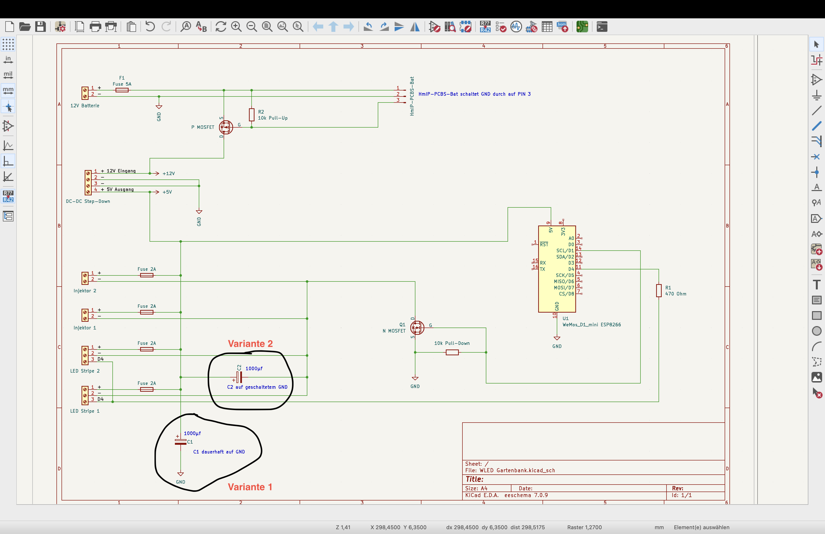

ich hab mal wieder ein neues Projekt und wollte euch mal fragen ob das
alles so passt.
Ich hab mir aus ITEM-Aluprofilen eine Gartenbank gebaut und drumherum
einen LED Strip eingebaut. Das ganze soll mit einer 12V Batterie
betrieben werden. Der LED Strip soll mit einem ESP8266 und dem WLED
Projekt gesteuert werden. Da der ESP8266 ja immer ein bisschen Strom
braucht kommt davor noch ein Homematic IP Schaltaktor rein. Sozusagen
als Hauptschalter.
Der ESP8266, HmIP Schaltaktor usw. soll in einem Gehäuse untergebracht
werden. Natürlich mit eigener Platine.
Ich hab da mal einen Schaltplan gezeichnet. Darin sind zwei MOSFET´s
enthalten. Der P-MOSFET schaltet die +12V zu dem externen DC-DC
Step-Down, der macht daraus +5V und 10A. Der LED Strip läuft ja mit 5V.
Angesteuert durch den HmIP-Schaltaktor, der beim einschalten GND
durchschaltet.
Der N-MOSFET wird durch einen GPIO Pin vom ESP8266 angesteuert und soll
GND auf den LED-Stripe schalten.
Nun hab ich zwei Fragen an euch.
1. Passt das mit den MOSFET´s so?
2. Der LED Strip (braucht) einen 1000μf Kondensator. Wo soll ich den
einbauen? Auf dem Bild Variante 1 oder Variante 2? Bei Variante 1 ist er
dauerhaft auf GND und bei Variante 2 ist er nur auf dem geschaltetem GND
das von dem MOSFET kommt.
Gruß Christoph
von Gerald B. (gerald_b)
> einbauen?
Bei adressierbaren LEDs unmittelbar am Stripe. Gerne auch an beiden
Enden Einen.
von Michael B. (laberkopp)
Ohne Angabe welches Modell Q1 sein soll ? Unbeantwortbar. Kann gehen,
kann nicht gehen.
Der Elko ist jedenfalls zu gross (DC/DC mögen so grosse Lasten nicht)
und grillt Q1.

So auf die schnelle würd ich für den Q1 (N-MOSFET) mal den IRFZ44N
vorschlagen. Und für den oberen P-MOSFET den IRF4905. Passen die?

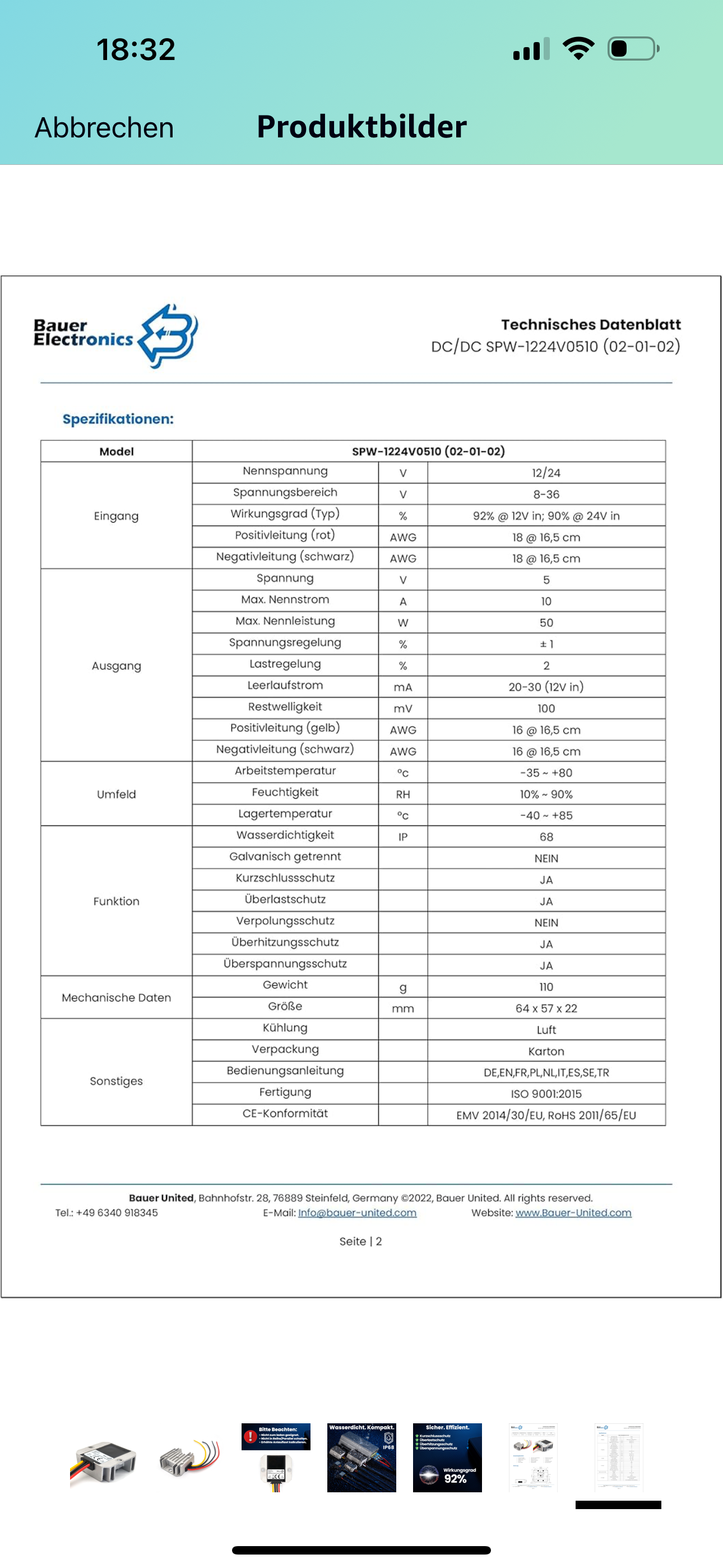

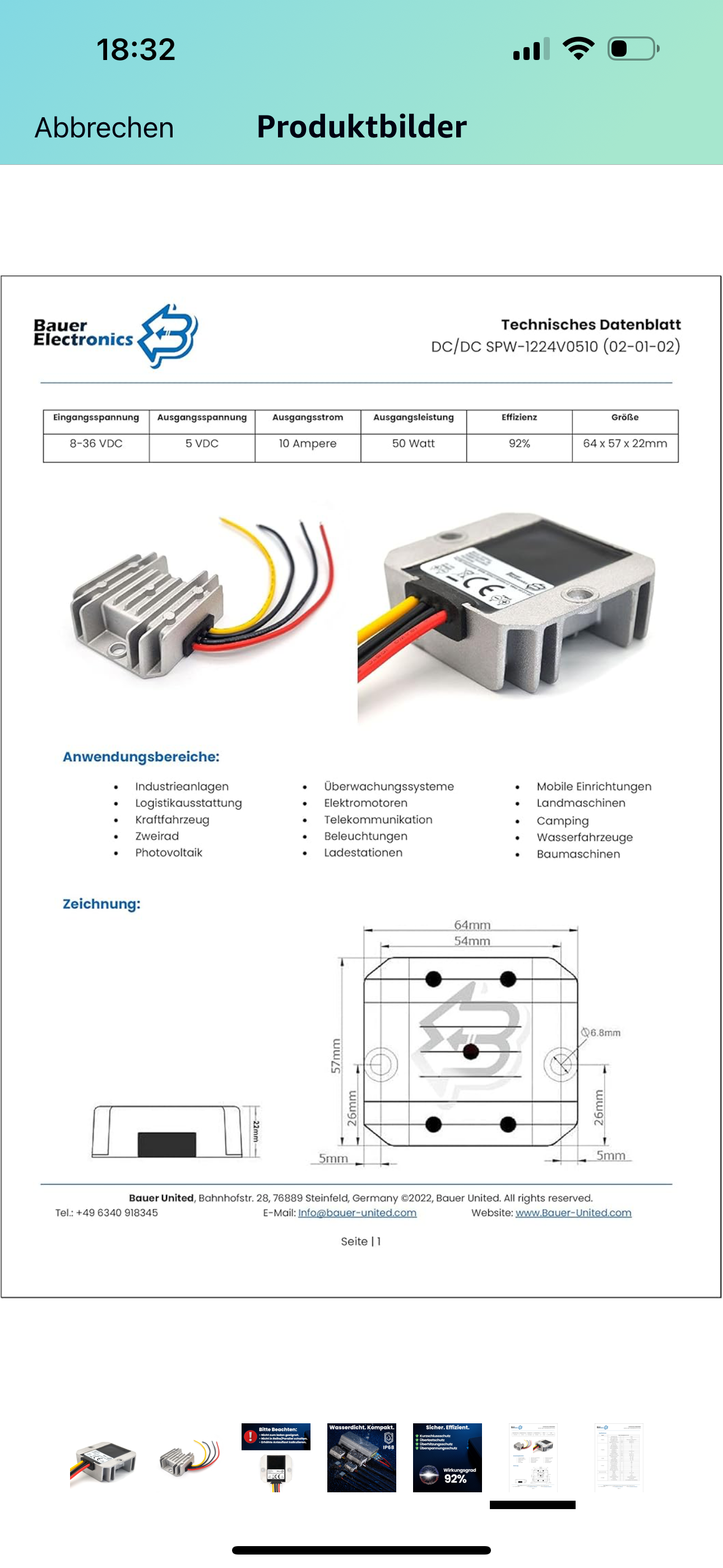

von Chris (chris372)
Hier noch der DC-DC Wandler
Echt jetzt? Wozu? Hast du einen Link zu dem Ding?
Du hast da 2 solcher Streifen. Brauchst du dann nicht auch 2x 1mF Elkos?
> Wo soll ich den einbauen?
Dort, wo er 1x dann geladen wird, wenn die Versorgung hochläuft.
Denn sonst schaltest du jedesmal, wenn du den Streifen einschaltest,
einen dicken leeren Kondensator hart auf deine Versorgung. Die wird
deshalb in diesem Augenblick ziemlich sicher einen überaus heftigen
Knicks machen.
BTW1: es ist meistens eine schlechte Idee, irgendwelchen elektronischen
Komponenten den GND zu schalten. Im Besonderen, wenn du da noch eine
Datenleitung hast, deren GND nicht abgeschaltet wird! Denn diese
Datenleitung bezieht sich auf den GND der ersten LED, der im
abgeschalteten Zustand irgendwo herumfloatet oder auf 5V gezogen wird.
Du musst also, wenn du den GND abschaltest (und der vermutlich auf 5V
hochgeht), auch diese Datenleitung auf 5V hochsetzen. Denn sonst fließt
ein Strom aus der LED über die (hoffentlich vorhandenen) Schutzdioden in
den Ausgangspin des Wemos.
Mein Tipp: nimm smarte HighSide-Schalter wie z.B. den BTS724G, der hat
Kurzschlusssicherung und Übertemperaturabschaltung schon mit eingebaut.
Und du kannst jeden Kanal einzeln einschalten. Und wenn die Versorgung
des Streifens dann abgeschaltet ist, dann legst du natürlich auch die
Datenleitung auf Low.
BTW2: ich würde 2 Stück der R1 verbauen. Jeweils einen vom Wemos zu
jedem Streifen.
BTW3: 470 Ohm sind zu viel für den Serienterminierungswiderstand R1. Da
müsste irgendwas im Bereich um 47..100 Ohm rein.
Deshalb hab ich ja da „braucht“ in Klammern gesetzt. Bis jetzt hab ich
keinen Kondensator dran und funktioniert auch. Aber bei sehr vielen
Anleitungen aus dem Internet wird der empfohlen. Hab mich da einfach
darauf verlassen dass das schon passen wird.
Also direkt am 12V Eingang der Batterie.
Also mit sowas wie dem HighSide-Schalter bin ich überfordert, bin scho
froh wenn ich so einen MOSFET zum laufen bring.
Wird es besser wenn ich die 5V Leitung statt dem GND mit einem MOSFET
trenne?
In den diversen Internet-Anleitungen wird ja eigentlich ja auch immer
nur die 5V Leitung getrennt mit einem Relais.
Ok mach ich. Leider wird auch in sehr vielen Anleitungen ein 470 Ohm
Widerstand empfohlen.
> vorschlagen.
Du meinst sicher den IRLZ44N. Der IRFZ44N ist nämlich kein Logiklevel
Typ.
Normalerweise ist es aber keine gute Idee, irgendwelchen Busssystemen,
und wenn es nur WS2812 sind, die Masse wegzunehmen.
Ich würde vermutlich den ganzen Schaltkram weglassen, und das Dings
einfach über die Homematic aktivieren, die ein Netzteil antreibt. Das
Netzteil muss ja nicht in den Regen, es kann im Schuppen oder einer
kleinen Kiste verschwinden.
