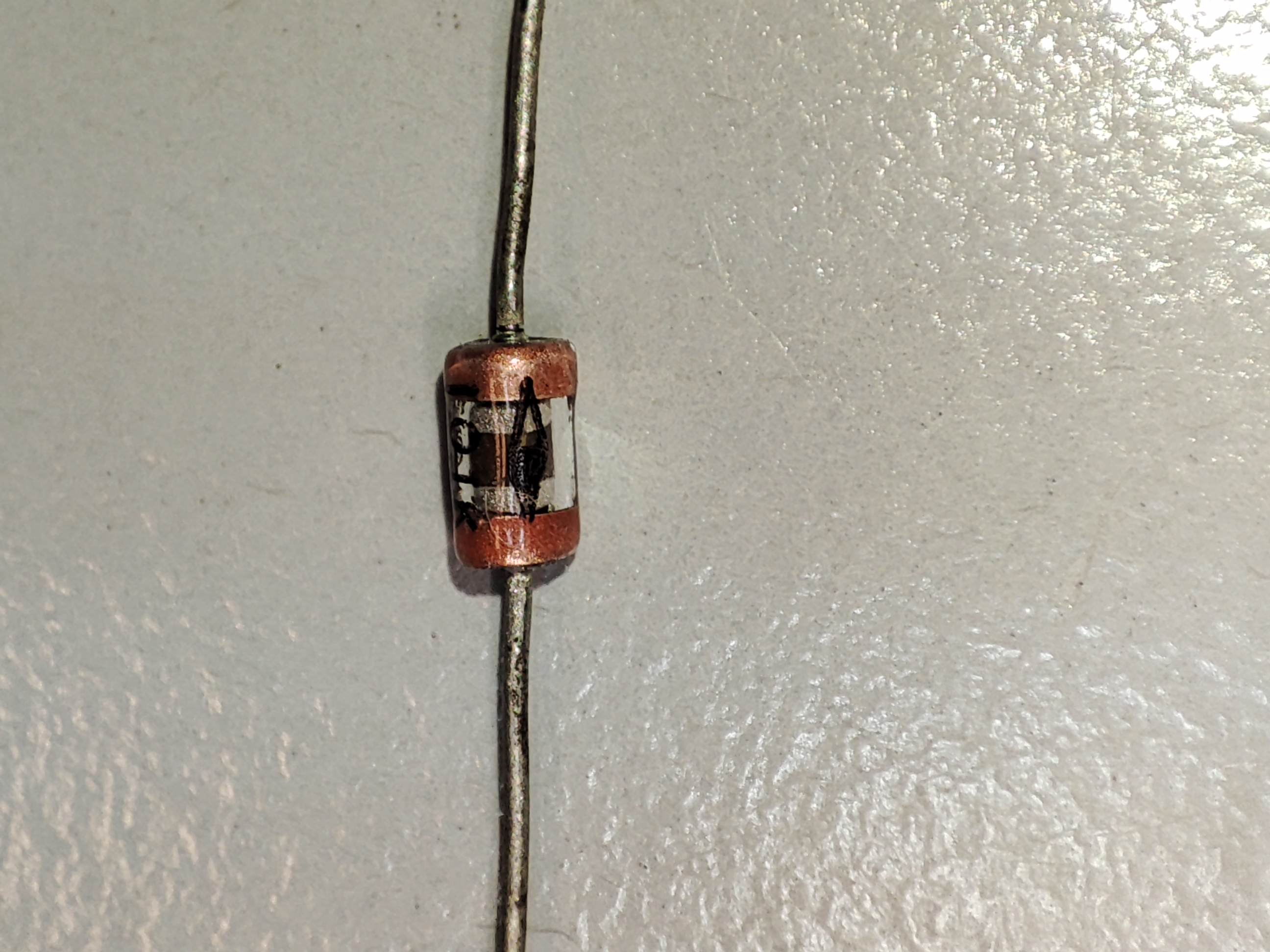

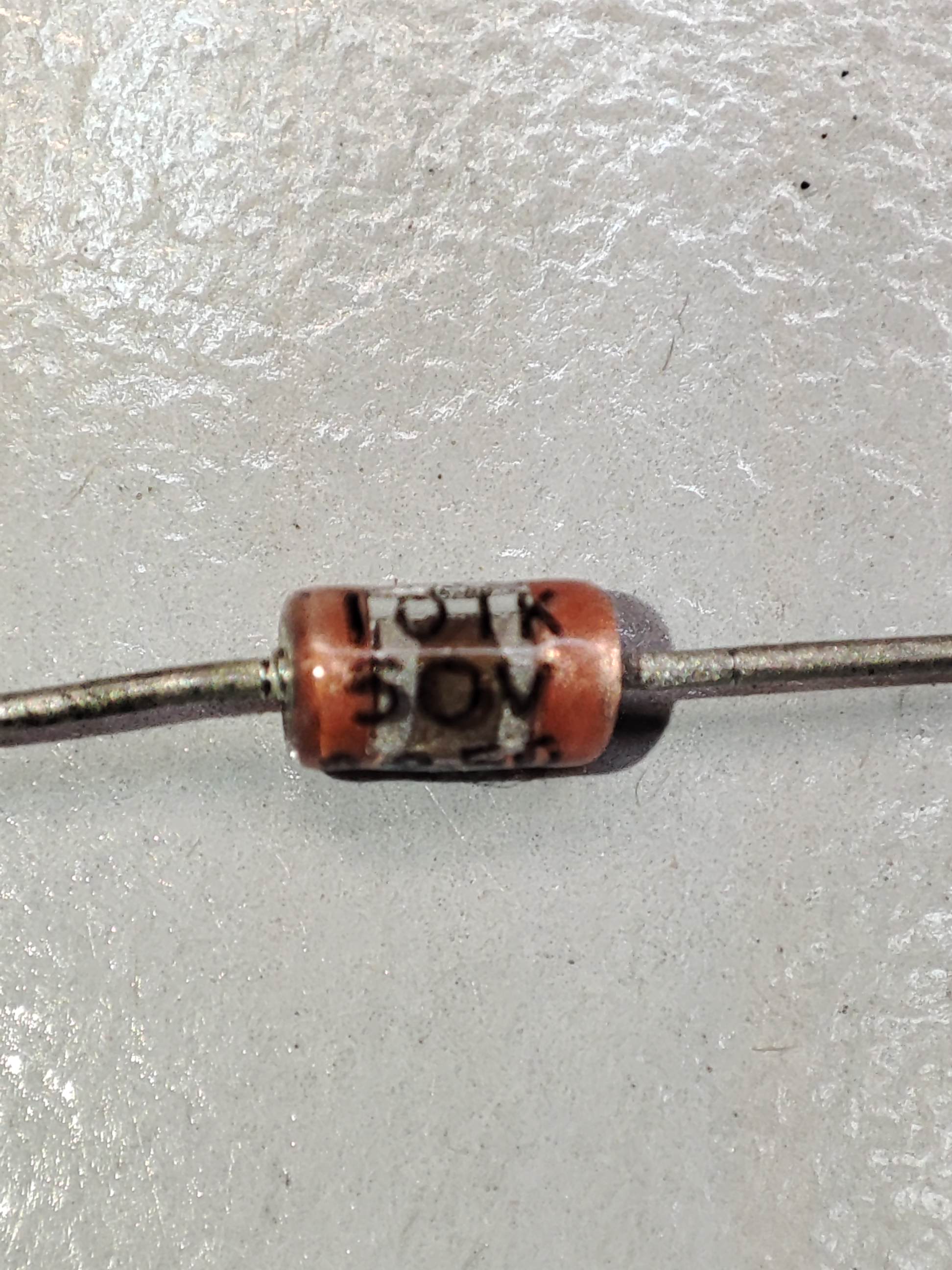

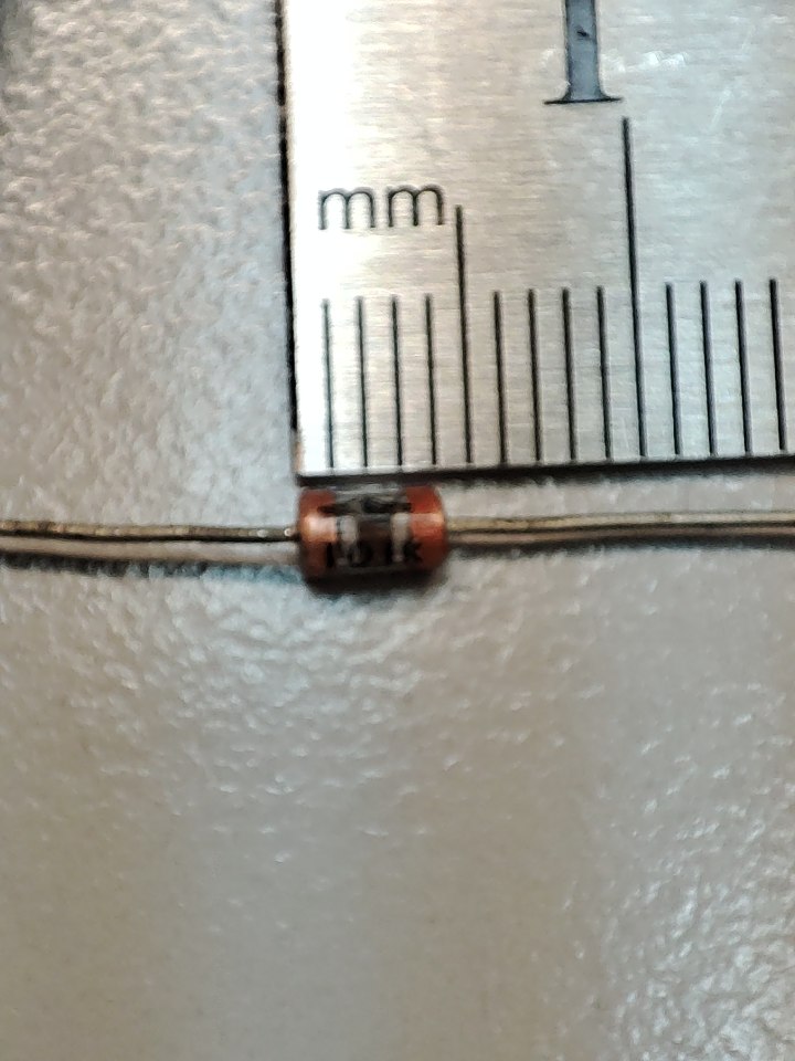

Hallo
Ich hab in meinem Bestand das oben gezeigten Bauellemnt gefunden und
benötige Hilfe bei der Identifikation.
Mit Bauteiltester wir ein Kapazität von 97pf!?  erkannt Wiederstand ist
mit meinen Mitteln nicht zu messen
von Edwin S. (etaut)
Laut Aufschrift würde ich einen 100pF/50V Kondensator vermuten, hab aber
solch eine Bauform noch nie gesehen.
von Michael G. (saveline)
Ich tippe mal auf Gas-Plasma-Überspannungsableiter für 50V.
Ähnlich diesem:
https://www.mouser.de/datasheet/2/447/BK1_1-3003032.pdf
von Andreas (main_pinguin)
> Ähnlich diesem:
Hmmm ich vergaß zu erwähnen das ich versucht habe den Strom bei > 50V zu
messen bei 60V DC war der Strom wie vorher 0...
Andreas
von Michael B. (laberkopp)
> hab aber solch eine Bauform noch nie gesehen.
Natürlich
von Sascha S. (dec)
das sieht aus wie ein in Glas eingeschmolzener MLCC.
Auch hier hat das jemand gefragt:
https://www.eevblog.com/forum/metrology/mlccs-encapsulated-in-glass/
Grüße
