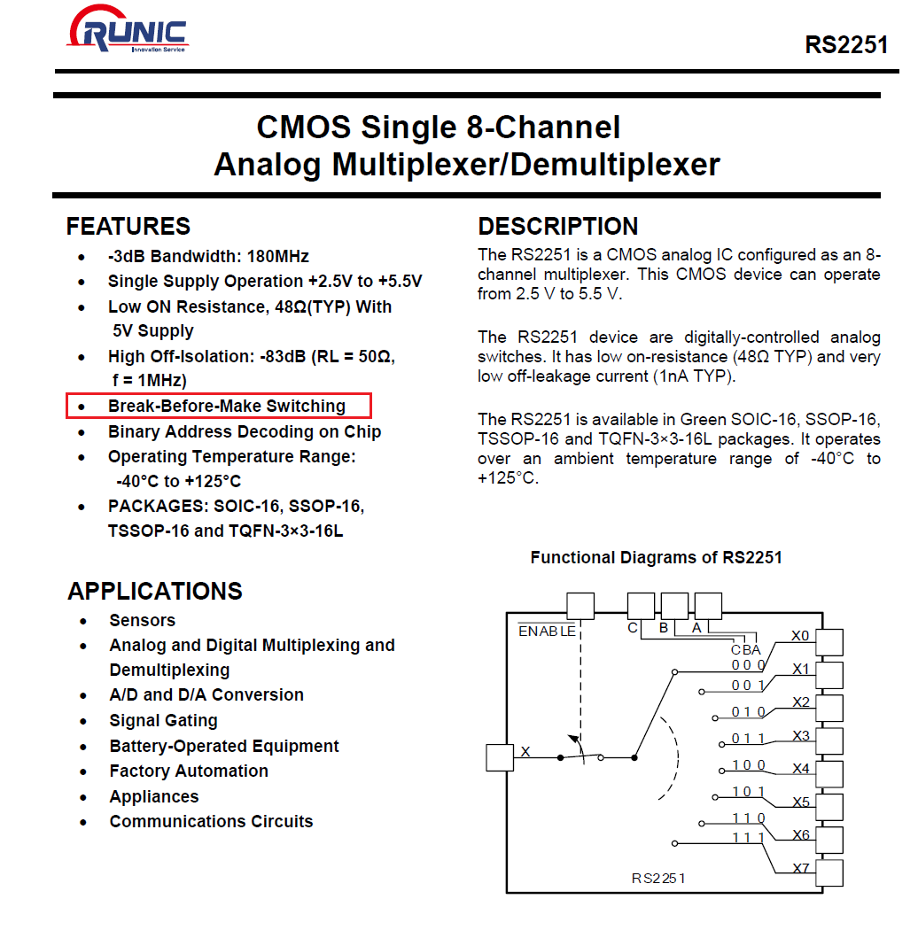

von Gregor J. (Firma: Jasinski) (gregor_jasinski)
Tim 🔆 schrieb:
Wenn es wichtig ist, dass auch im Nanosekundenbereich nichts
zusammenkommen darf und der IC intern nicht explizit über eine
„Break-Before-Make Switching”-Schaltung verfügt, was im Datenblatt
normalerweise unter Features explizit aufgeführt wird (Beispiel im
Anhang), dann würde ich den Schaltvorgang über Enable-Schritt machen,
also erstmal alle Kanäle sperren, dann die Binärkombination ändern und
erst danach wieder über Enable alles aktivieren, wofür Enable auch unter
anderem gedacht ist – Enable sitzt normalerweise gattermäßig ganz am
Ende, kurz vor den Schalttransistoren, und kappt sozusagen alles, was
vorher mit den Binäreingängen versucht wird, einzustellen. Ohne
„Break-Before-Make Switching” hängt es rein kombinatorisch vom Zufall
bzw. Verdrahtung, Durchlaufzeit und Flankensteilheit der Ansteuerung der
Gatter ab, ob sich in Nanosekundenbereich etwas an den In/Outs teilweise
überschneidet oder eben nicht. Wenn man die Steuerung über einen µC
macht und es so wichtig ist, dass das in diesem extrem kleinen
Zeitfenster nicht passiert, dann muss man halt einen Pin mehr für Enable
opfern und die Umschaltung entsprechend so in dieser Reihenfolge im Code
schreiben.
Du musst Dein Datenblatt genau von A bis Z durchgehen und überprüfen, ob
dort irgendetwas von der „Break-Before-Make Switching”-Vorrichtung
erwähnt wird. Wenn NICHT, dann wird vermutlich alles nur rein
kombinatorisch über Gatter geschaltet und eine – wenn auch extrem kurze
– Signalüberschneidung ist möglich. Bei den großen Impedanzen bzw.
Widerstandwerten, die die Schalttransistoren haben, ist das aber alles
normalerweise auch ungefährlich und harmlos, könnte aber doch relevant
sein, wenn man z.B. auf 15V geht. Wenn man aber z.B. Clockeingänge mit
so einem nur rein kombinatorischen Multi- oder Demultiplexer ohne
Disablefunktion schaltet, wird man möglicherweise ab und zu eine
Phantomflanke zu viel erhalten. Es kommt also auch auf den
Anwendungsfall an, für welche Schaltstrategie man sich am Ende dann
entscheiden wird oder entscheiden muss.

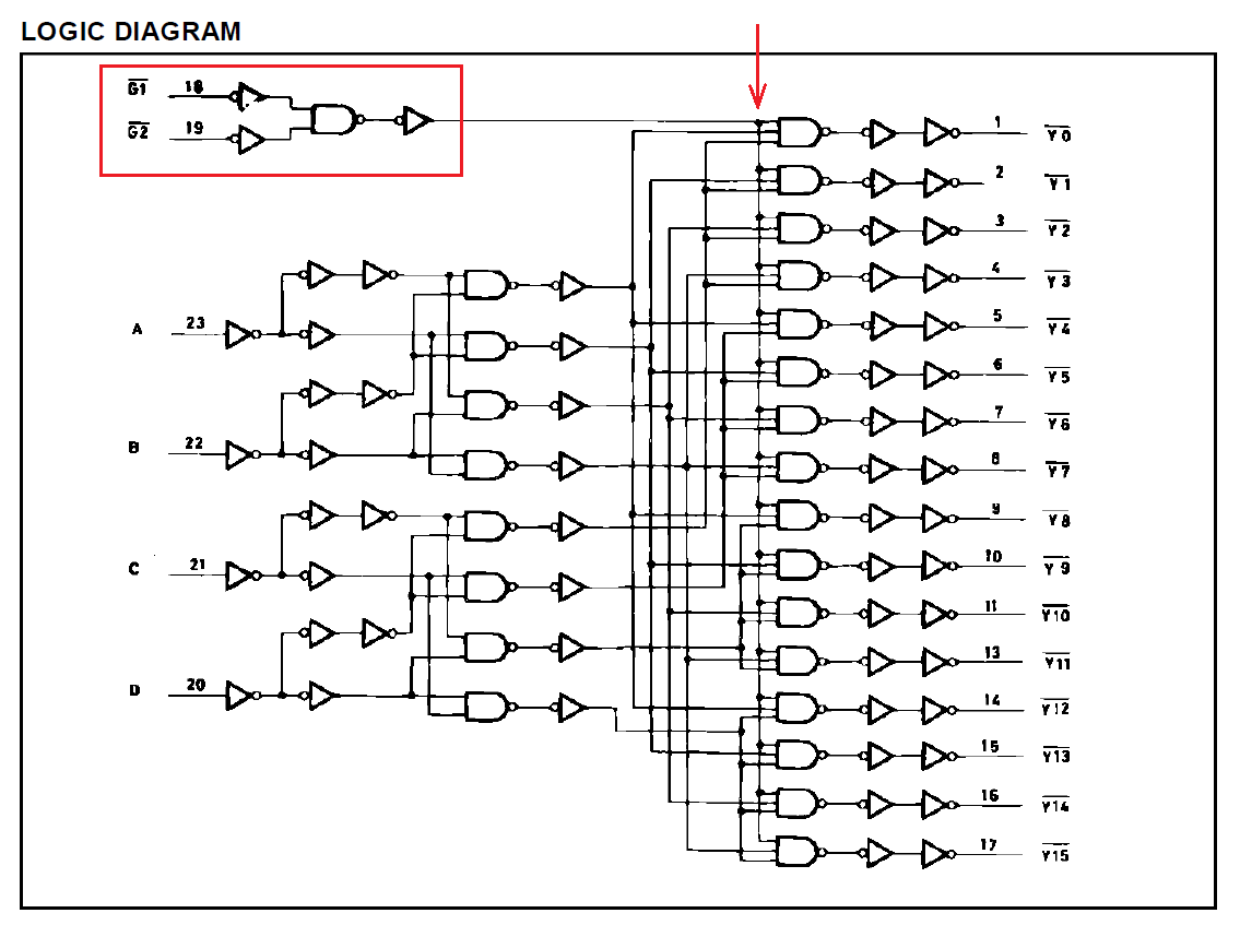

Tim 🔆 schrieb:
> Ich möchte das Signal von 10 Op Amps umschalten.
Ja, dann wird das schon richtig sein. Wären das digitale Signale, könnte
man auch zu rein digitalen Demultiplexern – wie 74xx154 – usw. greifen –
dort gibt es dann keine echten Verbindungen zwischen INs und OUTs, wo
Kurzschlüsse beim Umschalten entstehen könnten. Das Phänomen von
kurzzeitig falschen Signalpegeln während des Umschaltens nur über ABCD
gibt es aber auch dort, unter anderem deswegen haben sie ja die
Enable-Eingänge. Im Anhang noch ein Screenshot mit Gattern des 154, wo
man sehen kann, wie Enable alles in einen wohldefinierten Zustand
bringt, weil es alle AND-Gatter am Ende mit Low in ihrer Funktion als
Demultiplexer anspricht und abschaltet. So ähnlich sind analoge
Multiplexer auch aus CMOS-Gattern aufgebaut, nur das am Ende FETs als
echte Schalter fungieren.
