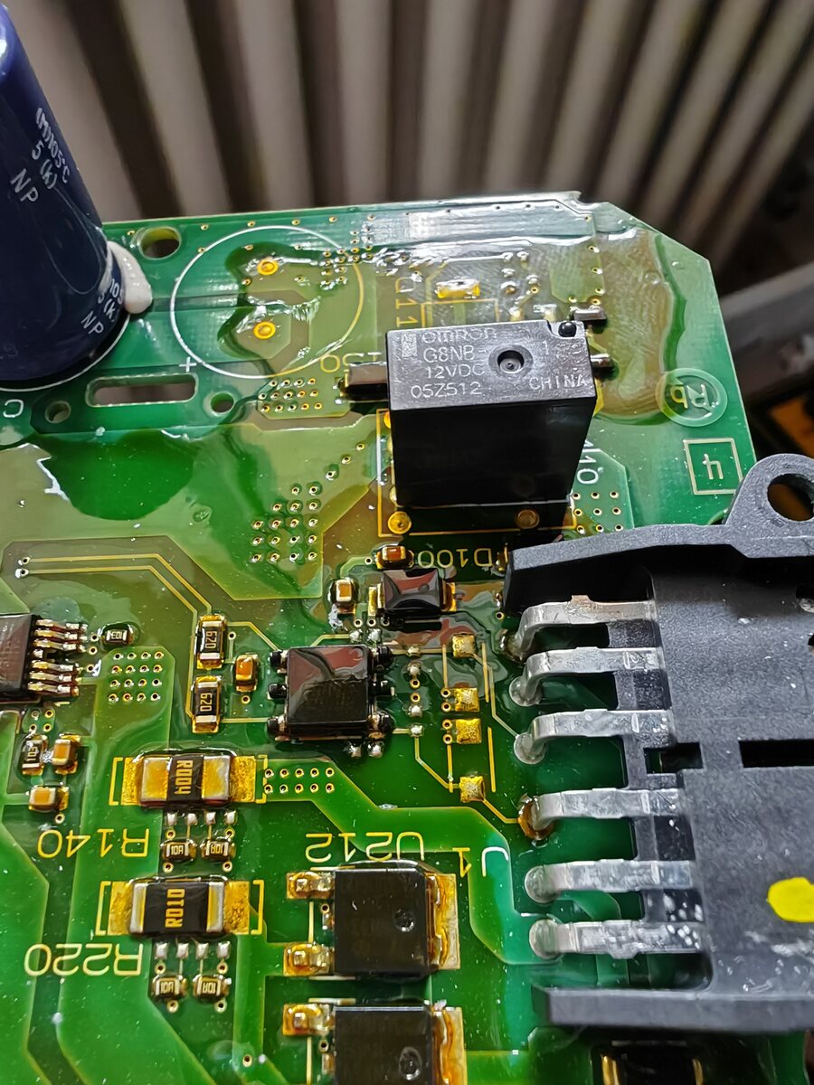

ich versuche in einem AdblueTank das RElais zu ersetzen.. Aktuell ist
das RElais selbst nur in China zu bestellen und in Europa finde ich
nichts.
Hat einer Idee durch was man diese ersetzen könnte?
Der Spulenwiderstand beträgt 225Ohm bei 12V;Rated current 53,3mA,
Operativ Voltage 7,2 or less, Release voltage 1 or more, Service voltage
range 10-16V, Inrush current 30A, continues carry current 5A, Rated load
25A.
Was könnte dazu passen und wäre in Dtl verfügbar?
Vielen Dank und VG!

von Gerald B. (gerald_b)
Mach doch mal n Bild vom jetzt verbauten Relais. Wie sollen wir sonst
wissen, ob das von dir verlinkte passt?

von Andre G. (andre_g874)
Anbei ein Bildchen - die Form wäre ja egal, ich könnte es einfach
umlöten
von H. H. (Gast)
Es sieht nach zwei alternativen Footprints aus. Also defektes Relais
raus, oder Platine von unten zeigen.
Hab mir jetzt die aus Polen bestellt und hoffe die kommen bald an!
VIelen Dank für eure Hilfe!
von M. P. (Firma: Läuft) (mastermixer)
Die ganzen Temp.-/Drucksensoren arbeiten bzw. liefern die korrekten
Werte (zumindest lt dem Elektrodaforum); mein Fehler ist der U029e/d -
der Tank wird gar nicht angesteuert.
Natürlich ist das nur ein Versuch, das Ding zu reparieren - wenns nicht
klappt, kommt halt ein neuer her..
