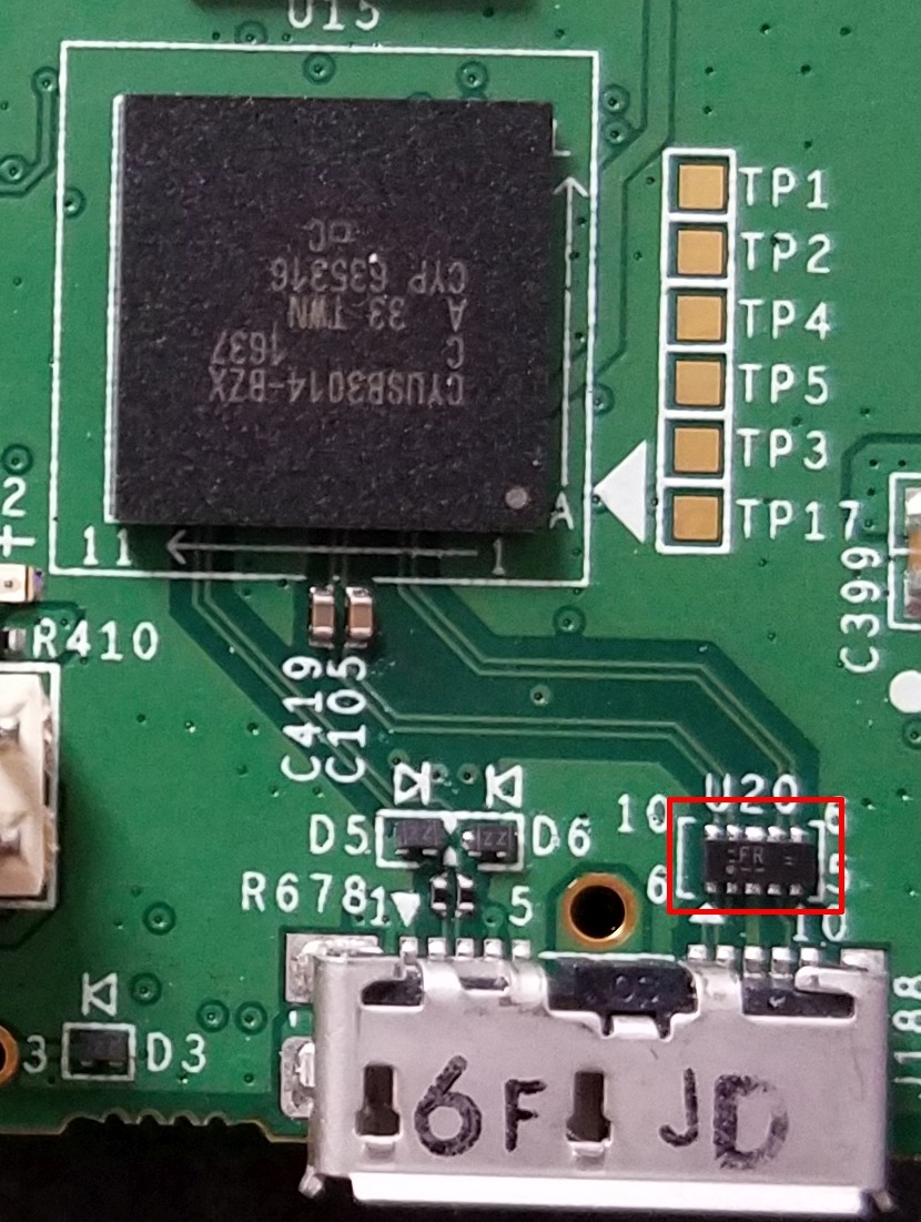

Hallo zusammen!
Weiß zufällig jemand welches Package zu dem im angehängten Screenshot gezeigten Footprint gehört bzw. erkennt einer von euch eventuell sogar das zugehörige -in Bild 01 rot markierte- Bauteil wieder? Es wurde kurz hinter einer USB Buchse verbaut und geht direkt in den USB Controller (Siehe Bild 02).

Ist höchstwahrscheinlich ein ESD Schutz, etwas in der Richtung:
https://www.onsemi.com/pdf/datasheet/esd8704-d.pdf
(Firma: Schweigstill IT) Persönliche Seite #7697269
Es kann sich auch um eine Ausführung von Semtech handeln. Sehr verbreitet und höchstwahrscheinlich passend ist eine der RClamp0524:
https://www.semtech.com/products/circuit-protection/low-capacitance
Die auf dem Foto Screenshot.png eingezeichnete Pinbelegung wird höchstwahrscheinlich überhaupt nicht stimmen. Insbesondere ist das mittlere Pad-Paar der Masseanschluss. Und es handelt sich offenbar um zwei differentielle Leitungspaare, d.h. links und rechts vom Masseanschluss.
