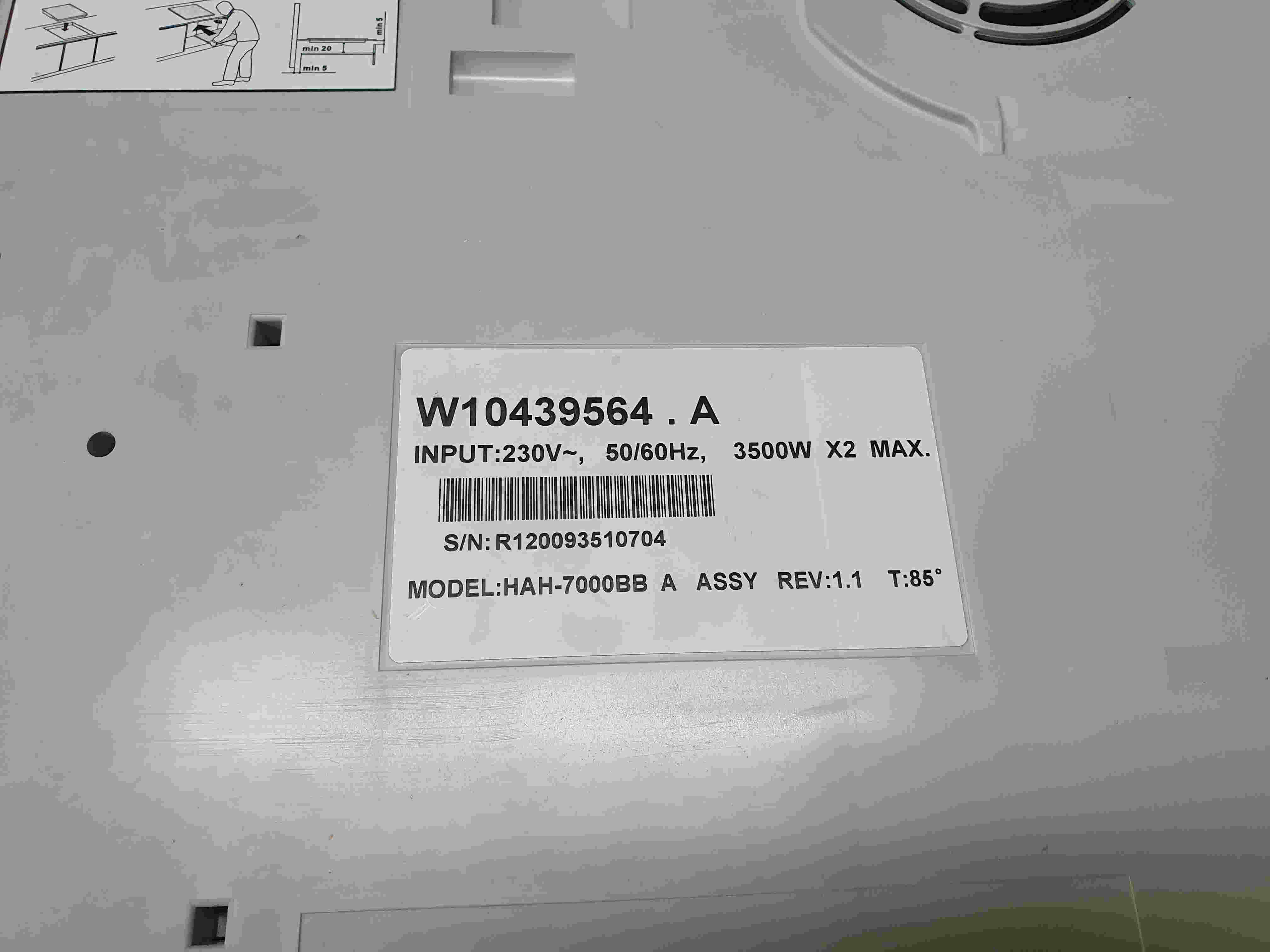

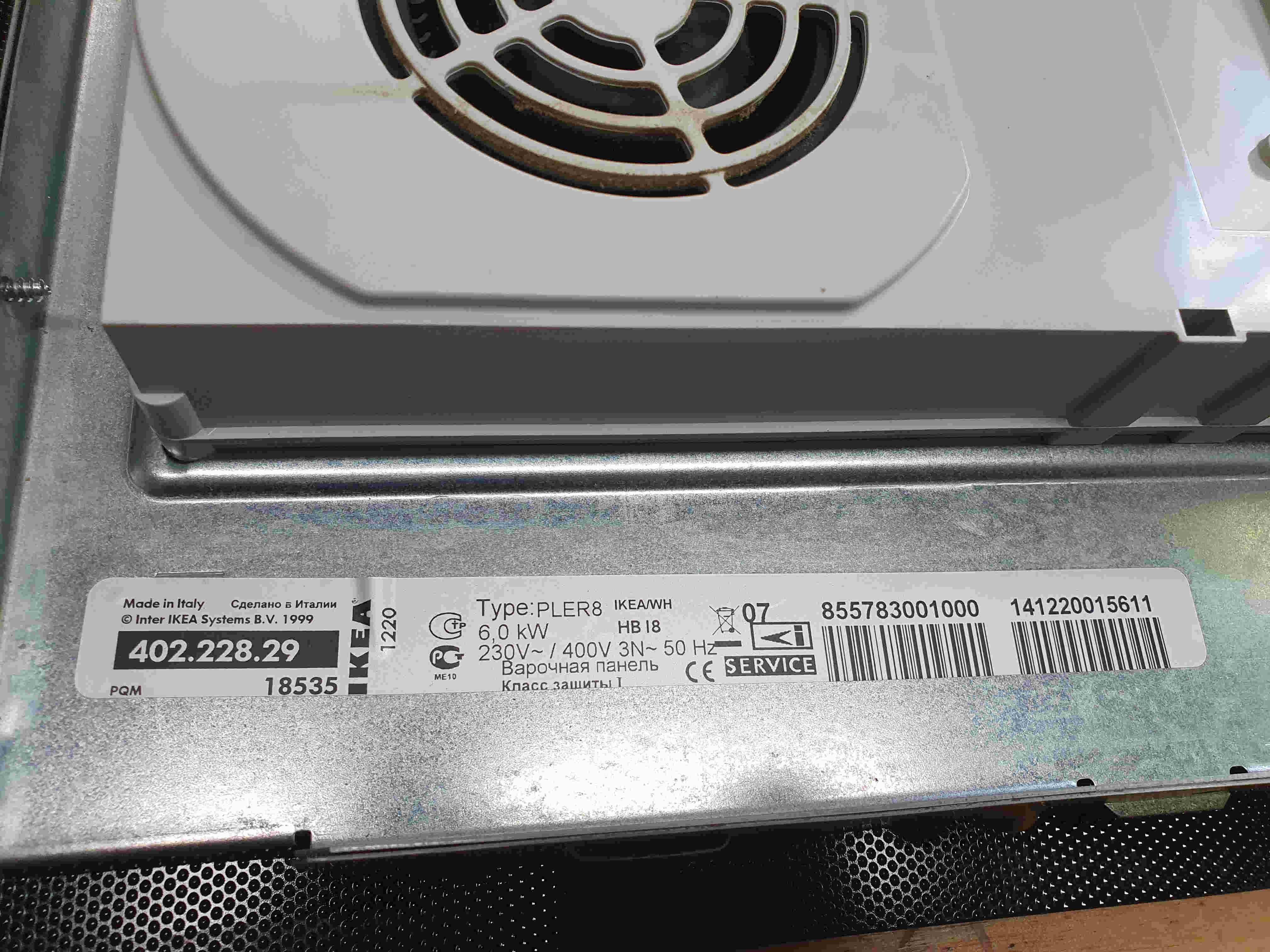

Modell:
Ikea Folklig (Hersteller Whirlpool) gekauft 2012 ( 402.228.29 W10439564 )

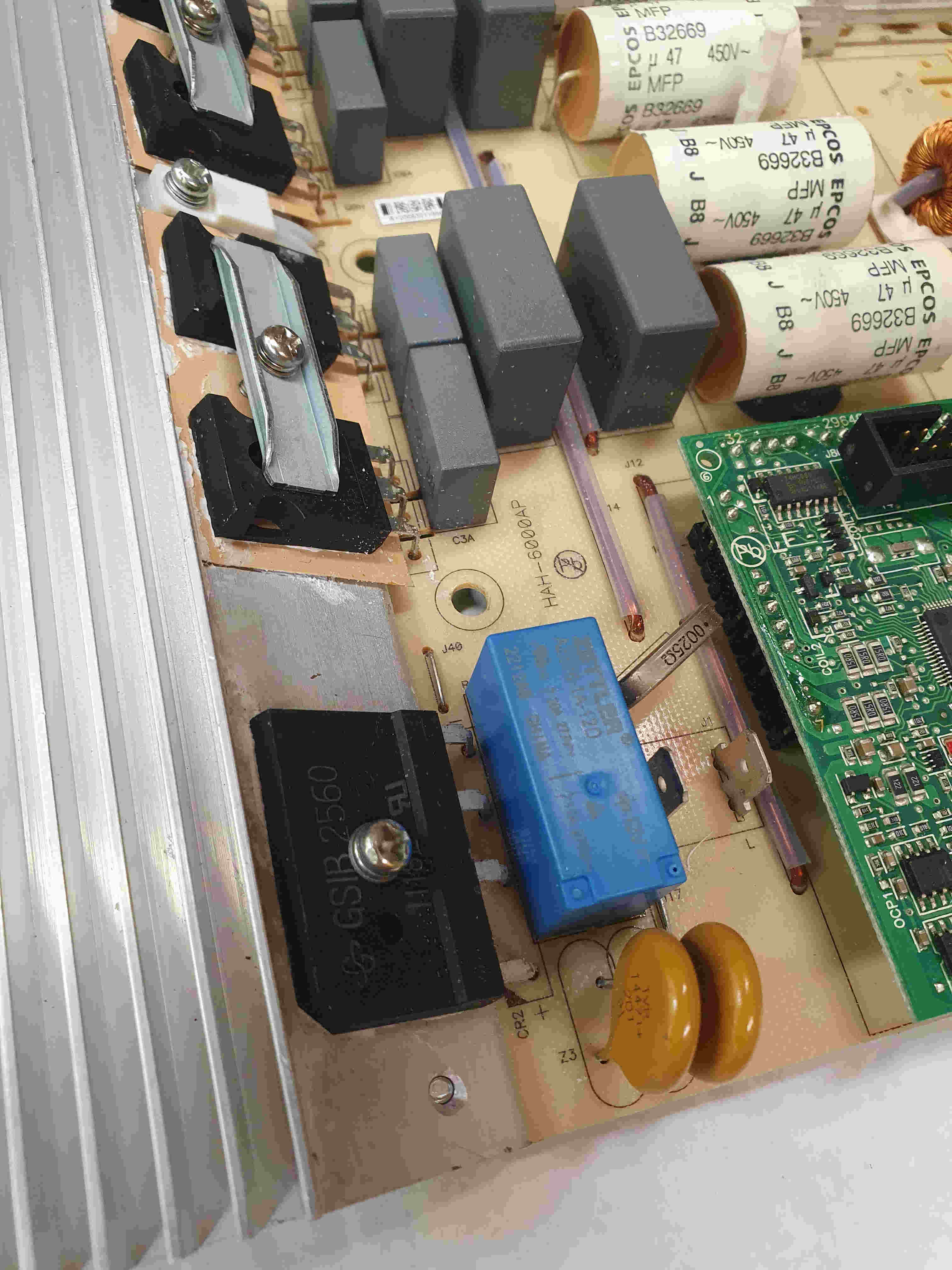

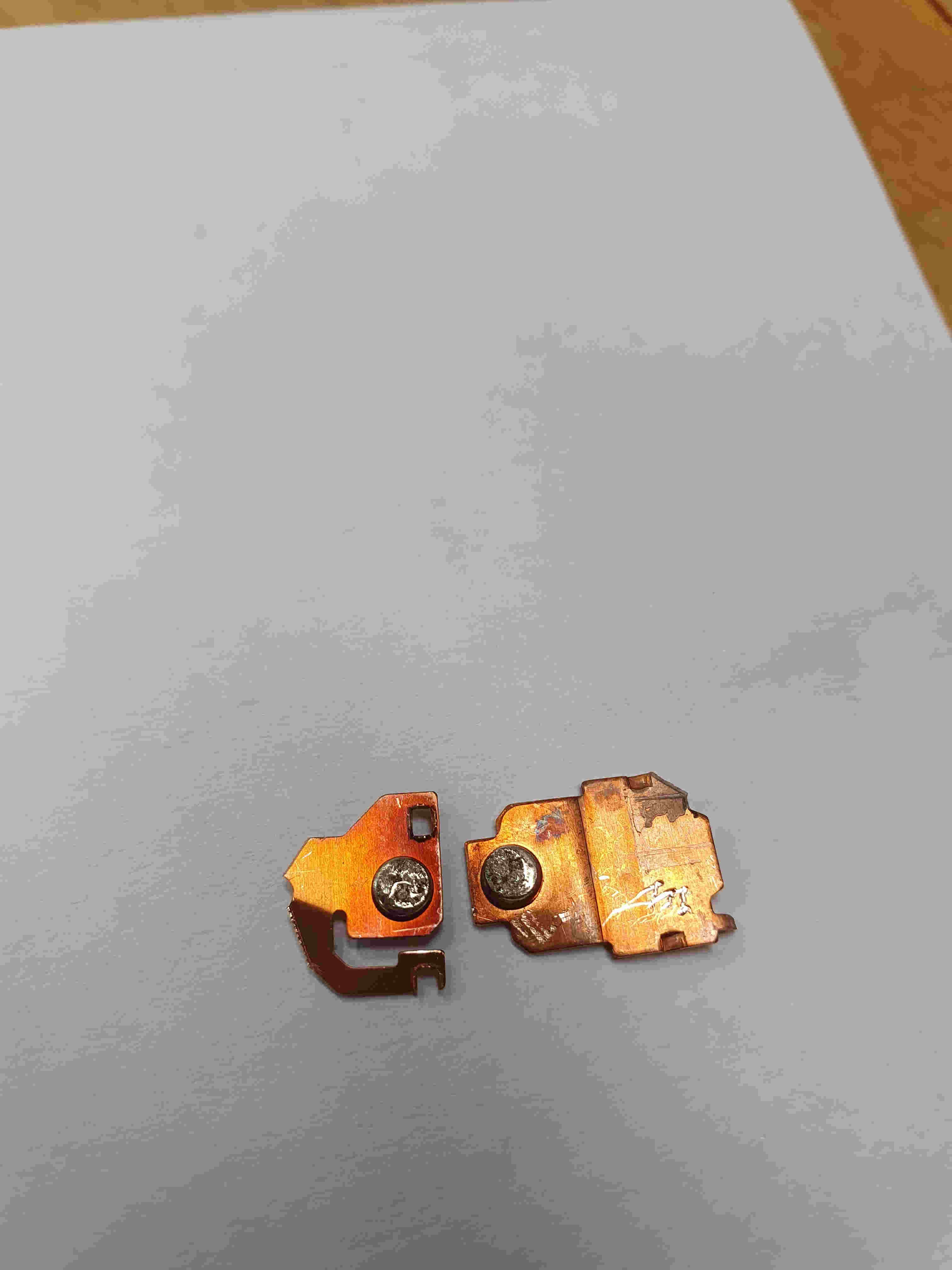

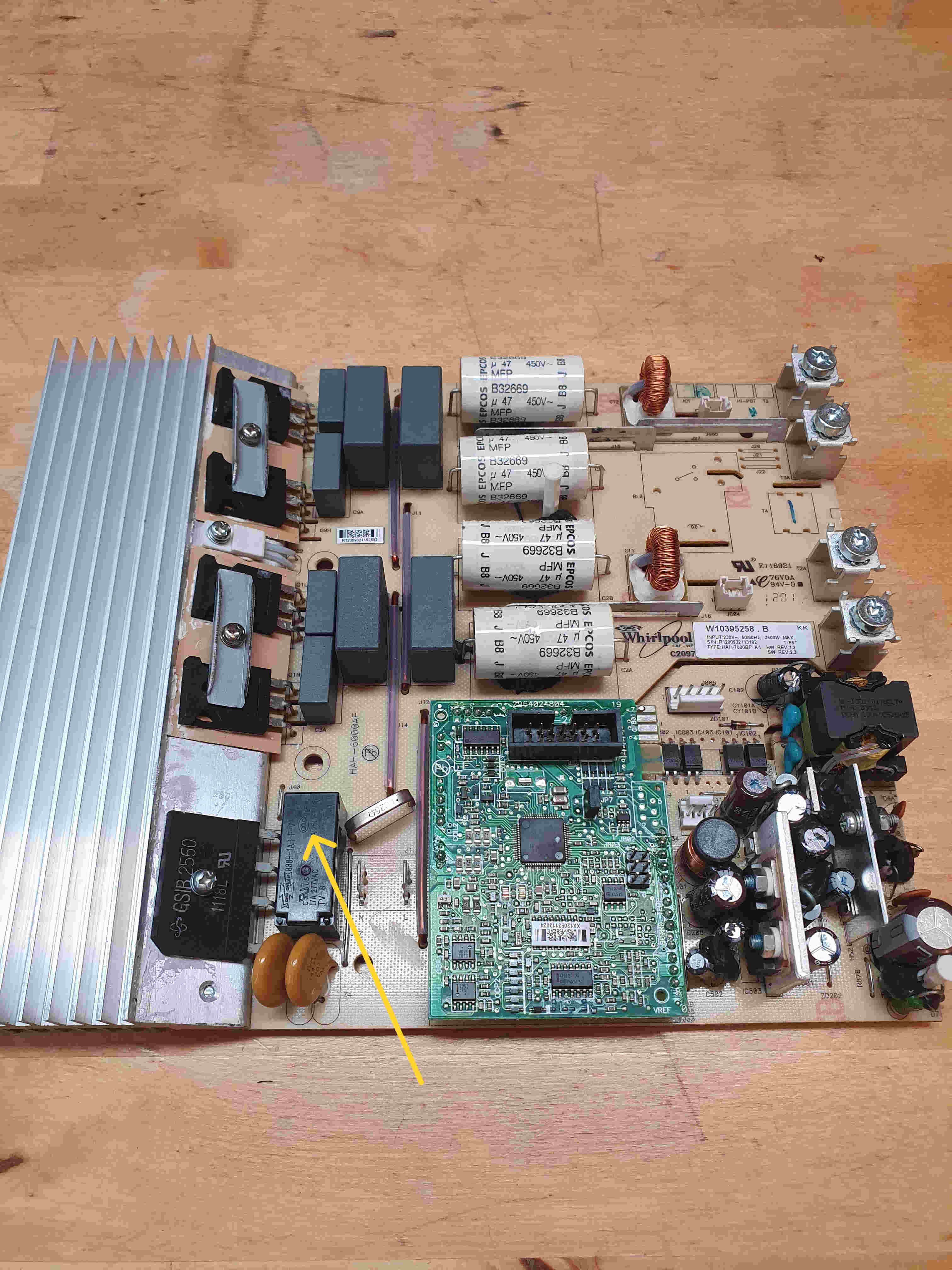

Ursache bei meinem Kochfeld:

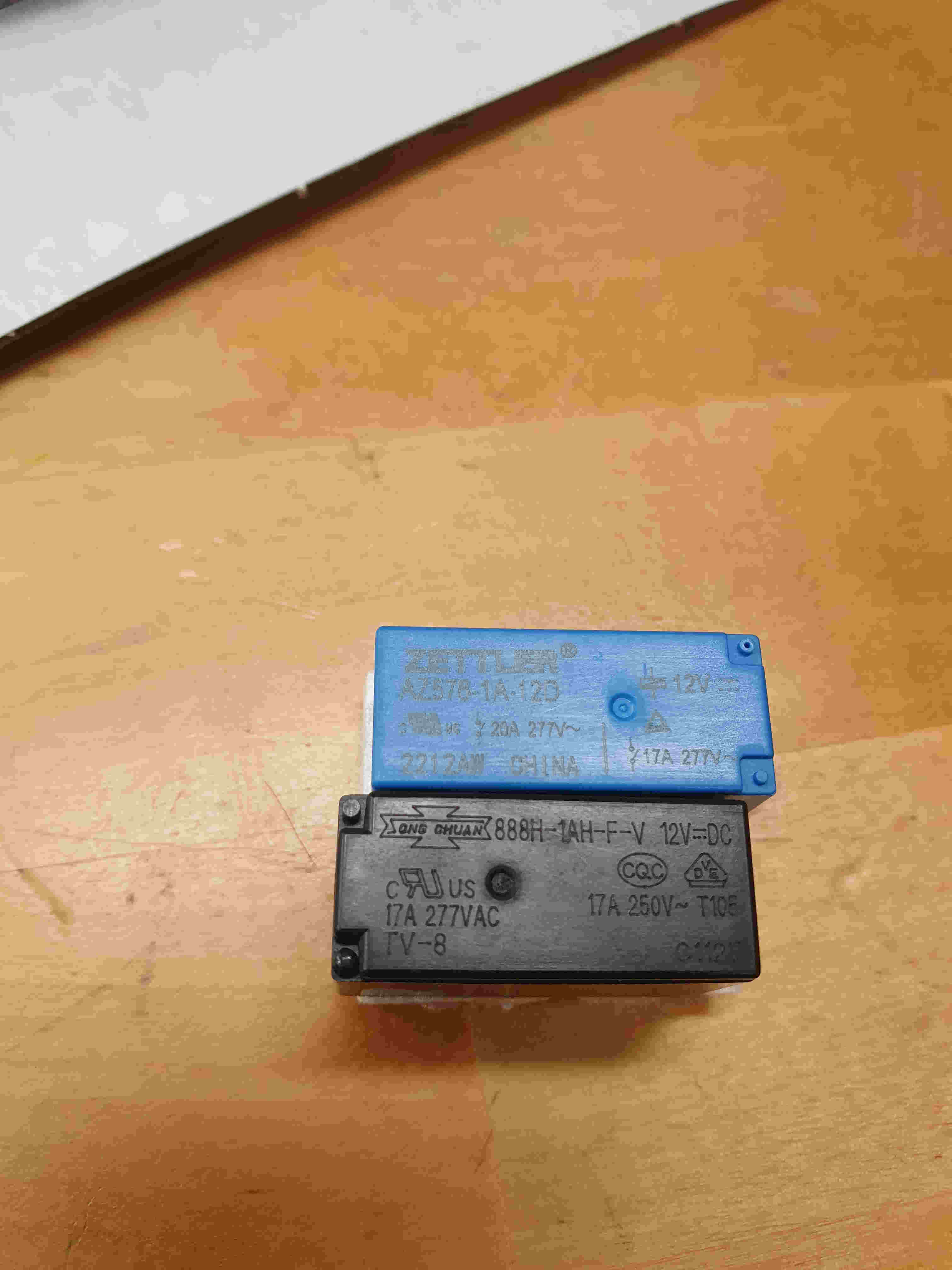

Relais-Kontakt schlecht/abgebrannt

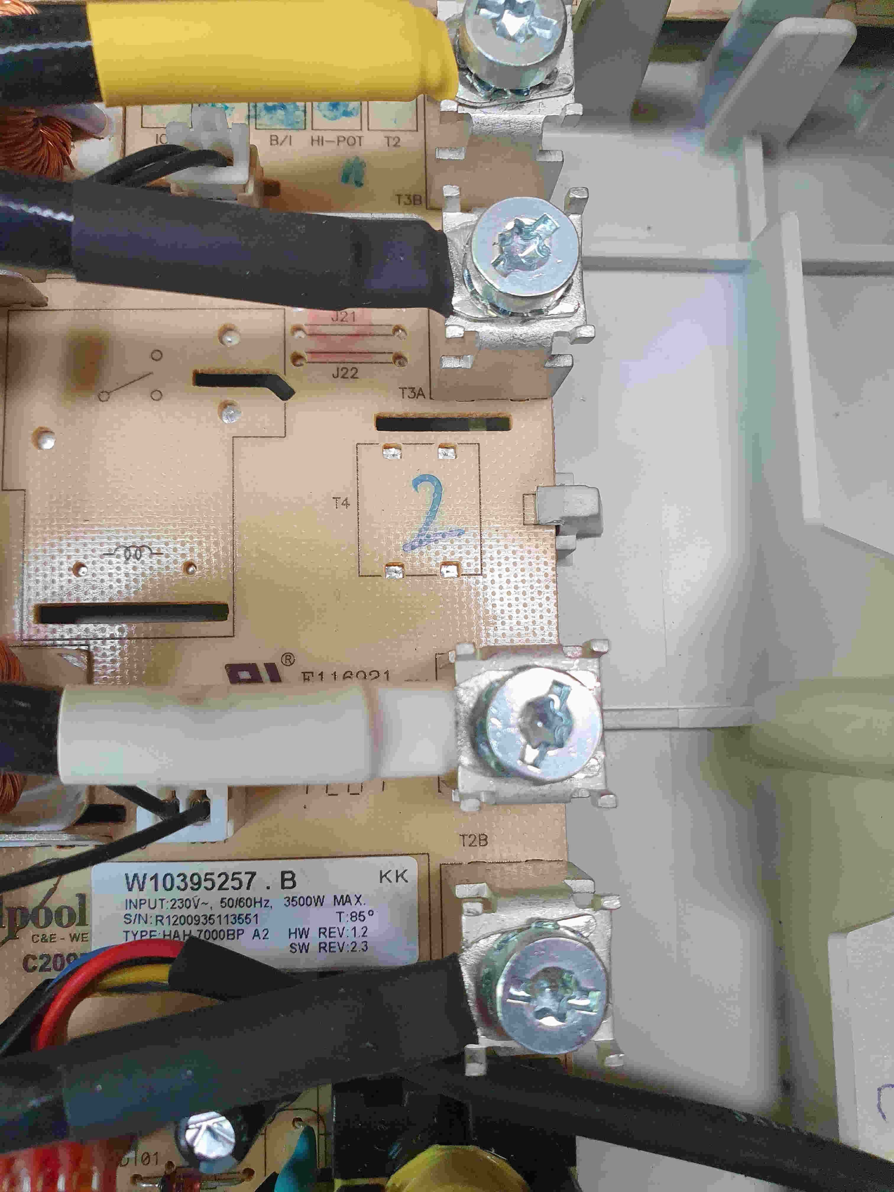

Bei meinem Gerät war die rechte Seite betroffen (wird hautpsächlich verwendet). Die Platinen für die Linke u. Rechte Seite dürften von der Hardware identisch sein, haben aber andere Teilenummern. Ich habe prophylaktisch die Relais beider Seiten getauscht. Die original Eingebauten waren für mich nicht (einfach) zu beschaffen, folglich habe ich einen Ersatztyp gewählt.
Datenblatt Relais Original: Song Chuan 888H-1AH-F-V (V-Version kommt in Datenblatt allerdings NICHT vor!!)
https://image.schrack.com/datenblaetter/h_sc88811024_de.pdf
Datenblatt Relais Ersatz: Zettler AZ576-1A-12D
https://cdn-reichelt.de/documents/datenblatt/C300/AZ576.pdf
erhältlich bei z.B. Reichelt:
https://www.reichelt.de/at/de/shop/produkt/miniatur-leistungsrelais_12_v_dc_20_a_1_no-352066

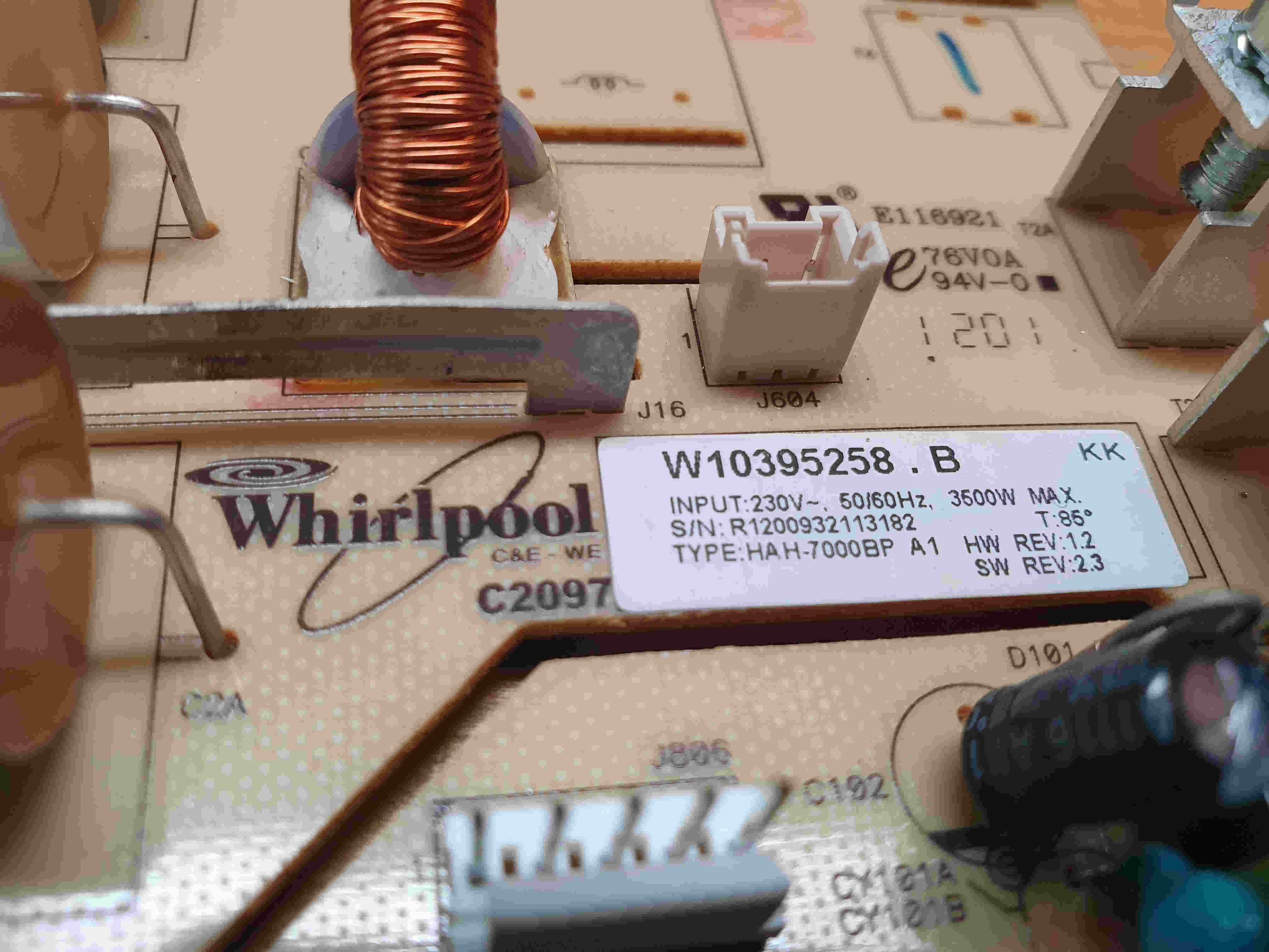

Platine rechts: W10395258 . B TYPE:HAH-7000BP A1
Platine links: W10395257 . B TYPE:HAH-7000BP A2
