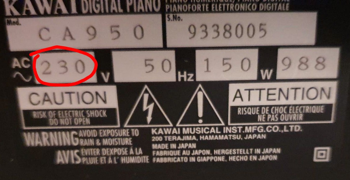

Der Hintergedanke war ein anderer:
Alte lineare Netzteile sind oft mit Trafoübersetzungen gebaut, die auf
220V ausgelegt waren und keine wesentlichen Störungen im Netz filtern,
weil sie keine erwarteten. Inzwischen haben wir 230V, teilweise 23V5 und

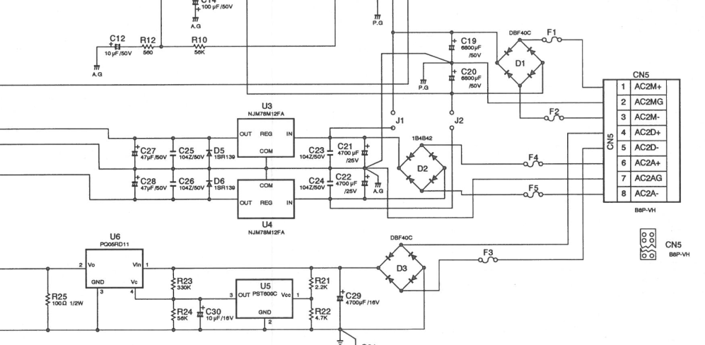

von Mark S. (voltwide)
Glaubst Du ein SNT zu finden, das die zahlreichen speziellen
Sekundärspannungen dieses Klavieres liefert? So sieht das aus:

von Michael B. (laberkopp)
Mark S. schrieb:
> So sieht das aus:
Oh, ein PST600C, ja, da kann bei einbrechender Spannung das Gerat schon
mal kurz aus gehen.
Elkos prüfen ist also klug.
Elkos sind die Hauptverdächtigen.
Letztlich hatte ich einen Peavey-Verstärker aus den späten 70ern auf dem
Tisch. Extrem lautes Brummen kam aus dem lautsprecher.
Der 5000uF-Elko in der pos Versorgung war ok,
in der neg Versorgungsschiene waren davon noch ganze 0,1uF übrig
geblieben.
Beide Elkos getauscht und fertich.
Ich würde als erstes alle Elko-Spannungen auf übermäßigen 100Hz-ripple
mit dem Oszilloskop prüfen.

von Chris V. (nagut)
Mark S. schrieb:
> So sieht das aus:
Cool! Wo hast Du den Schaltplan denn gefunden? Bei Kawai direkt bin ich
nur auf das User-Manual gestoßen.
Die Batterie von Sicherungen und die 3 Sekundärkreise sind sogar auf dem
Bild vom Innenleben erkennbar. :)
Auf meiner Festplatte. Ich habe mal eine Zeit lang Kawai "geserviced"

von Rolf (rolf22)
Ralf X. schrieb:
> Dir ist bekannt, dass die Spannungsumstellung 1983 beschlossen und in DE
> ab 1987 umgesetzt wurde?
Eben. Alle alten 220-V-Geräte mussten theoretisch noch bis 2009 die
erhöhte Spannung vertragen. Darunter fällt das Gerät des OP mit seinen
20 bis 25 Jahren.
Erst danach war die "neue" Netzspannung nominell zu hoch.
https://de.wikipedia.org/wiki/Netzspannung#Geschichte

von Michael L. (nanu)
> 20 bis 25 Jahren.
Unsinn. Hast Du vor dem Schreiben auch mal auf dem Aufkleber auf dem
Piano geschaut?
von H. H. (Gast)
Michael L. schrieb:
>> 20 bis 25 Jahren.
> Piano geschaut?
Wohl nicht.
Und auch das Anfangsposting nicht gelesen.

von Hans (ths23)
> 20 bis 25 Jahren.
Das ist kein 220V-Gerät! Siehe hier
(https://www.kawai.de/service/ca95_65.pdf.
