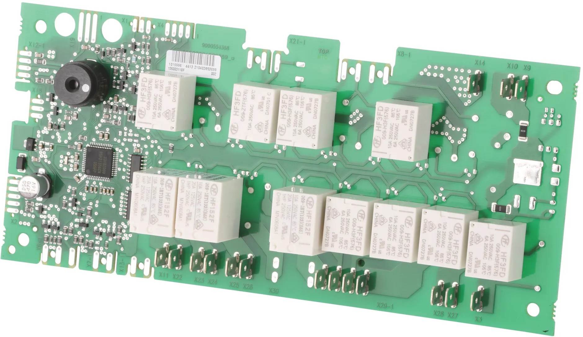

unser 10 Jahre alter Siemens Herd HE73AU540/04 hat vor vier Wochen mit
einem kleinen Blitz hinter der hinter der Frontblende beim Einschalten
des Backofens die Sicherung gerissen und den Geist aufgegeben.
Aufgemacht, etwas herumgesucht (ich bin technisch einigermaßen bewandert
und auch ganz brauchbar ausgestattet), und als unmittelbares Problem
eine durchgebrannte Sicherung auf der Hauptplatine entdeckt (links oben
im Bild neben den beiden Platinensteckern, leicht angeschmaucht).
Ofenlicht war auch kaputt. Birne getauscht, neue Platine 656659 bestellt
und eingebaut, alles geht wieder, Familie glücklich.
Vergangene Woche ähnliche Situation, ich stehe am Herd (alles aus, kurz
vorher Backofen gelaufen), plötzlich eine kleiner Blitz sichtbar unter
der Kochplatte, Display aus. Diesmal keine Sicherung im Zählerkasten
gerissen, aber auf der Platine gleiches Fehlerbild. Offenbar also
Symptom gelindert aber Problem nicht behoben.
Also habe ich vor einem erneuten Tausch die Sache genauer angesehen, die
fraglichen Leiterbahnen verfolgt und festgestellt, dass die
Platinensicherung den Leiter vom ersten Relais oben auf den Stecker X9
ganz links oben (verbunden mit dem benachbarten, aber unbesteckten X10)
schützt, an dem ein rosa Kabel hängt. Das führt an der Rückseite
(zusammen mit einem gelb-grünen, angeschlossen an Schutzerde, und
schwarz-weißen an Nullleiter) ins Innere des Ofens, ist dort - zumindest
ohne ambitioniertes mechanisches Zerlegen - nicht weiter verfolgbar,
kommt aber laut Durchgangsprüfer an der Backofenlampe an. Die war auch
wieder hin. Also offensichtlich einfach der Anschluss der Ofenbirne.
Damit wäre die Erklärung: Birne macht irgendwas, kriegt einen Kurzen,
damit geht die Platinensicherung kaputt. Dafür ist sie ja da. Unklar ist
mir nur, warum dann auch der Rest des Ofens tot ist. Und wieso eine
kaputte Birne (brennt ja normalerweise einfach durch) überhaupt eine
Sicherung auslöst. Oder hängt da eigentlich noch was anderes dran, und
die kaputte Birne ist auch nur ein Sekundäreffekt? Kennt jemand die
Innereien des Ofens genauer, eventuell gar mit Schaltplan, hatte schon
mal ähnliche Probleme und/oder kann sonst eine originelle Idee in den
Raum werfen?
Ich würde nur ungern ansonsten eigentlich prima funktionsfähige Hardware
wegen eines im Prinzip einfach zu behebenden banalen Problems auf den
Schrott werfen. Hatte ja auch schon mal (fast) gut funktioniert.
Vielen Dank für eure Unterstützung!
Ciao,
    Manuel
von H. H. (Gast)
Du hast einfach nur eine Murksbirne erwischt. Beim Durchbrennen des
Glühfadens entsteht ein Lichtbogen, und der kann den Strom nicht
begrenzen, also löst die Sicherung aus. Und die Elektronik wird eben vom
selben Stromkreis versorgt, also ist der Herd gleich ganz schachmatt.

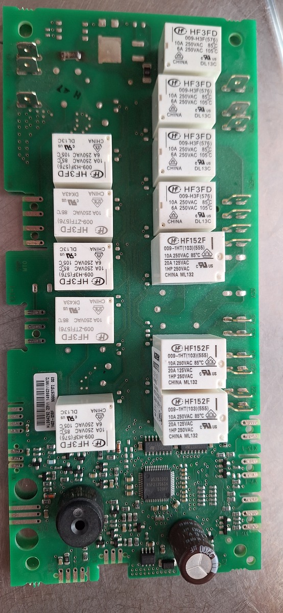

von Manuel K. (iagmanu)
Bei der zweiten Platine hat es außer der Sicherung auch den 0-Ohm
Widerstand direkt neben dem obersten Relais zerrissen, der in Reihe mit
im Stromkreis zur Lampe hängt.

Es handelt sich bei beiden Bauteilen um 0 Ohm Widerstände. Ob, und
welchen der beiden es erwischt, ist dem Zufall überlassen.
Update und Lösung:
Erst einmal vielen Dank an alle Hilfswilligen. Großartig zu sehen, wie
hier mitgedacht und unterstützt wird.
Zweitens muss ich mich in aller Form entschuldigen für falsche und auch
irreführende Hinweise: Mein Sohn hat sich besser erinnert als ich und
mich darauf aufmerksam gemacht, dass auch beim zweiten Mal die
Schranksicherung geflogen ist und nach dem Reindrehen beide Male das
Display wieder anging.
In diesem Sinne - und auch nach den ersten Kommentaren hier - habe ich
kurzerhand die durchgebrannte Platinensicherung auf dem ersten
Controller (ohne durchgebrannten 0 Ohm Widerstand) ersetzt durch ein
dünnes Drähtchen - und die Backofenlampe fürs Erste einfach weggelassen.
Ergebnis der Operation: Der Ofen schnurrt wieder wie ein Kätzchen.
Sobald ich dazukomme, werde ich eine Polyfuse o.ä. (gibts die auch für
230VAC?) organisieren und damit den Draht ersetzen, damit der Ofen auch
innen wieder hell wird.
Lessons learned:
- Fehlerbild sorgfältig merken, und wenn man das nicht mehr hinbekommt,
aufschreiben!!!
- Fehler sorgfältig lokalisieren: Wenn nach dem Wiedereinschalten der
Sicherung das Ofenlicht ausbleibt, trotzdem die Heizfunktion
(+Lüfter+XXX) testen.
- Klassische Glühbirnen (auch und besonderd?!? die hitzefesten für den
Herd) können beim Durchbrennen hinreichend hohe Ströme verursachen, dass
die Sicherung fliegt, auch wenn ich das bisher so noch nie beobachtet
hatte.
- Manchmal schlägt der Blitz doch zweimal ein, also (offenbar) gleicher
Fehler mit durchbrennender Glühbirne und fliegender Sicherung innerhalb
von vier Wochen. Statistik ist einfach großartig!

nur wegen einer Bestückungsoption mit Triac, eben die unbenutzten Pads
in der Umgebung der beiden 0 Ohm Widerstände. Die Leiterbahnen sind in
dem Bereich ausreichend breit um den Kurzschlussstrom zu vertragen. Man
kann da eigentlich richtige Drahtbrücken auflöten.
Ah, ok, vielen Dank nochmal für die Klarstellung. Bei dem expliziten 0
Ohm Widerstand war ich mir einigermaßen sicher, aber das andere Teil sah
anders aus (auch bevor es abgeraucht ist). Dann kann ich mir die
Polyfuse sparen und trotzdem ein gutes Gewissen mit meiner Drahtbrücke
haben (und gleich die nächste Birne reindrehen).
von H. H. (Gast)
> expliziten 0
Dünnes Drähtchen ist eher kontraproduktiv. Das brennt dann doch wieder
durch, und der Kupferdampf verteilt sich in der Umgebung. Dass bei der
Produktion die billigen 0 Ohm Widerstände verwendet werden hat einfach
Kostengründe. Und dass der arme Kunde dann neben der Lampe auch noch die
Platine ersetzen muss, das passiert ja erst lange nach Ende der
Garantiezeit...
