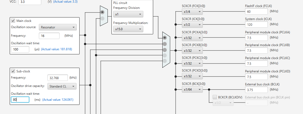

ich arbeite mich gerade in den Controller RX65N von Renesas ein. Leider
dauert es ca. 5 Sekunden, bis der Controller mal bei der Mainfunktion
ankommt.
Ich nutze den Smart Configurator, die Taktfrequenz wird von 16MHz
mittels PLL (*15, *1/2) auf 120MHz Systemclock gewandelt. Das Problem
bleibt unverändert bestehen, wenn ich zwischen MainClock (ext. Quarz)
und HOCO (interne Takterzeugung) wechsle.
Der Resetpin wird 120ms nach dem Start disabled (externer
Resetschaltkreis), der Quarztakt startet nach weiteren ca. 5 ms. Ein
Hardwareproblem würde ich also ausschliessen.
Ich fürchte, die PLL braucht so lange, um stabil zu laufen. Hat hier
jemand Erfahrungen mit dem Controller und kann mit einen Tipp geben, wie
ich das Problem umgehen kann?

von Markus L. (misterl)
@peda: Danke für den Hinweis. Ein Bootloader scheidet aus.
Ich habe jetzt mal das Ding mit dem Pin gemacht und mich durch den
generierten Code gehangelt.
Es ist nicht wie vermutet der Haupttakt, sondern beim Konfigurieren des
Subclocks hängt es irgendwo. Der Subclock wird für die interne RTC
gebraucht. Ich habe optional eine externe RTC vorgesehen für den Fall
dass es Probleme mit der internen gibt. Aber noch gebe ich nicht auf...
Niklas G. schrieb:
>> gebraucht.
> Ich glaube manche RTCs brauchen sehr lang um den Uhrenquarz (32768Hz)
> einschwingen zu lassen, mehrere Sekunden... Das könntest du prüfen.
Es gibt einen Parameter "Oscillation wait Time". Der war auf 2000ms
eingestellt.
Ich habe den jetzt auf 80ms runtergesetzt (bei<65 meckert das Tool).
Damit wird der Start schon besser. Allerdings sollte der Subclock ja
immer laufen, da dort die Battieriegepufferte RTC dranhängt.
Hier scheint noch ein Problem zu liegen...
Markus
