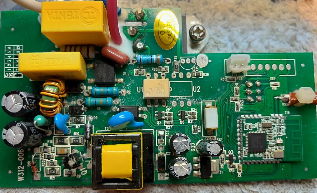

Die Platine sieht wassergespült aus, das innere des Gehäuses jedoch
nicht.

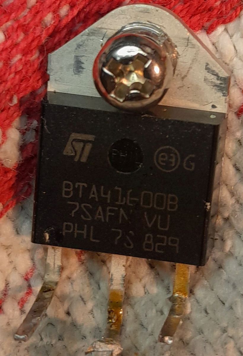

Leistungshalbleiter ist ein BTA 41600B, 600V 40A Triac. Die Anschlüsse
1(A1) und 3(G) haben nur einen Widerstand von 60 Ohm, was mir sonderbar
erscheint. Zu A2 sinds MOhm.

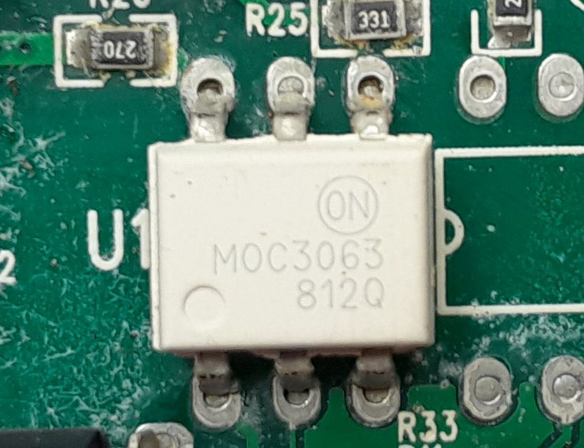

Angesteuert wird er von einem MOC3063.
Die beiden Bauteile würde ich austauschen, in der Hoffnung das es dann
wieder funktioniert.

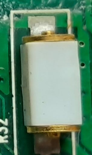

Ausserdem sitzt auf der Platine noch ein mir unbekanntes Bauteil. Was
kann das sein?
von Peter H. (hardwaredoc)
Es ist warscheinlich ein Neigungssensor.
https://www.tme.eu/de/details/rbs050300/neigungssensoren/oncque/
Gruß Peter
von Rainer D. (rainer4x4)
Danke für die Info!
von Michael B. (laberkopp)
Rainer D. schrieb:
> Was meint Ihr dazu?
Vielleicht ist ja der Heizstab selbst oder dessen
Übertemperatursicherung kaputt, jemals ohne Elektronik ausprobiert ?
Vielleicht ist das Schaltnetzteil zur Versorgung des völlig
überflüssigen Funkmoduls kaputt, jemals die Ausgangsspannung gemessen ?
Messtechnisch unauffällig bis auf den sehr niederohmigen Weg zwischen G
und A1 des BTA41.
> des völlig überflüssigen Funkmoduls
Zur Not schmeiss ich die ganze Elektronik raus und betreibe das Teil nur
noch über den Netzsschalter, sofern der Eigentümer damit einverstanden
ist.
