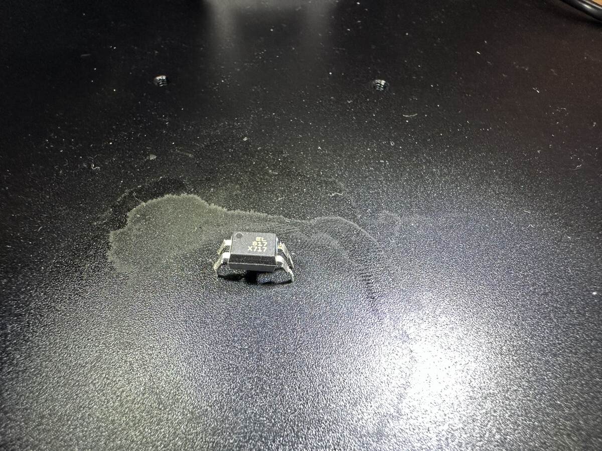

könnt ihr mir nochmal bei der Ersatzteilsuche helfen. Ich bin mir nicht
sicher, wer das Bauteil vertreibt.

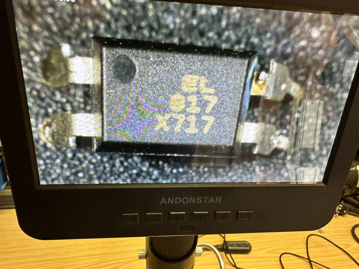

von H. H. (Gast)
Das ist ein '817er Optokoppler, deiner von Everlight. Aber die gibts von
sehr vielen Herstellern.
Noch was: deiner hat CTR Klasse X, 100..200%.

von Daniel W. (daniel_w751)
Guten Morgen,
vielen Dank für die Antwort. Ich habe nochmal eine Frage. Die XTR Klasse
X 100-200% konnte ich so noch nicht ganz finden. In den Datenblättern
ist oft 50-600% angegeben wie z.B. bei nachfolgenden Artikeln.
Würde der trotzdem passen?

von H. H. (Gast)
Ohne Grund baut kein Hersteller selektierte Teile ein.
Was ist das denn für eine Anwendung?

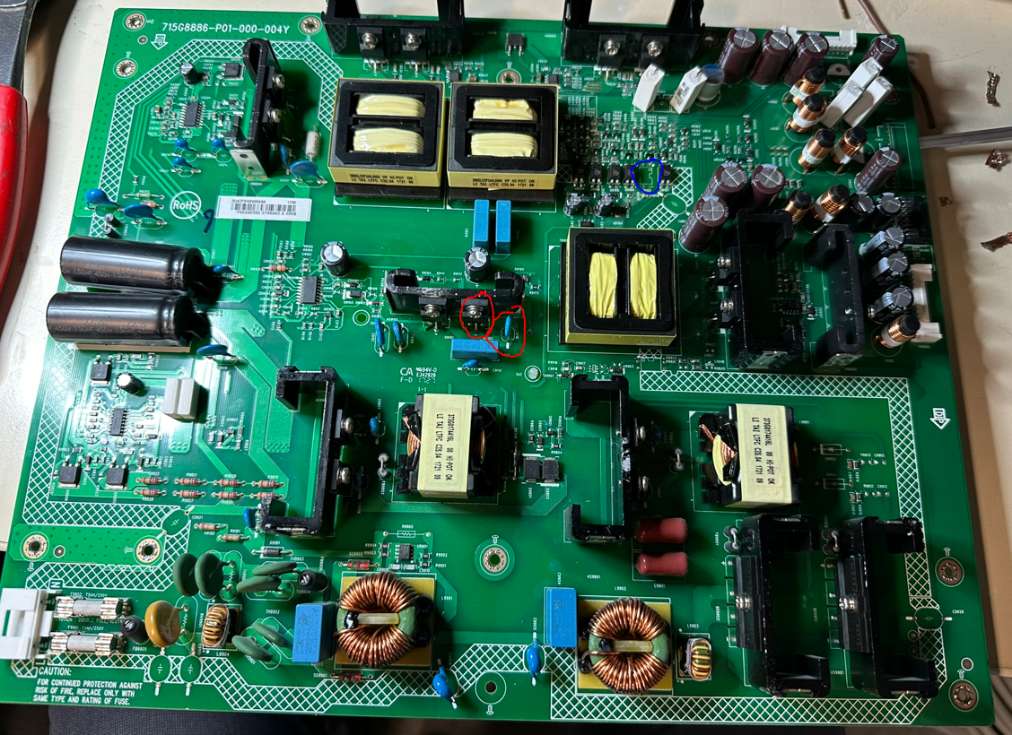

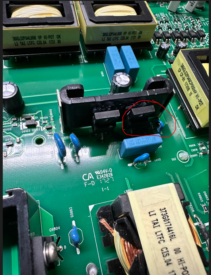

Das ist die Platine von einem Philips TV. Anbei ein Foto von der
Platine. Beim letzten einschalten sind ein paar Bauteile regelrecht
explodiert (rot eingekreist). Die habe ich bereits getauscht. Die sind
aber nicht der Verursacher für das Problem weil der Kurzschluss
weiterhin vorhanden ist.
Weiter oben sind dann 6x die gleichen Optokoppler (blau eingekreist)
verbaut, wovon einer messtechnisch außer der Reihe ist.
von H. H. (Gast)
Daniel W. schrieb:
> der Kurzschluss
Der Optokoppler ist dafür nicht verantwortlich.
Ok, dann werde ich nochmal nach anderen Verursachern schauen. Allerdings
kann ich den ausgebauten Optokoppler nicht mehr finden, daher muss ich
trotzdem einen nachbestellen bzw. den richtigen finden. Wenn ihr noch
einen Tipp habt, wo ich den bekomme, wäre das Super.
Ein kompletter Austausch der Platine kommt eher nicht in Frage. Es ist
eine Art Lernprojekt für mich, nachdem ich schon erfolgreich viele
andere Steuerungen reparieren konnte. Der Fernseher ist sozusagen eine
neue Herausforderung für mich.
