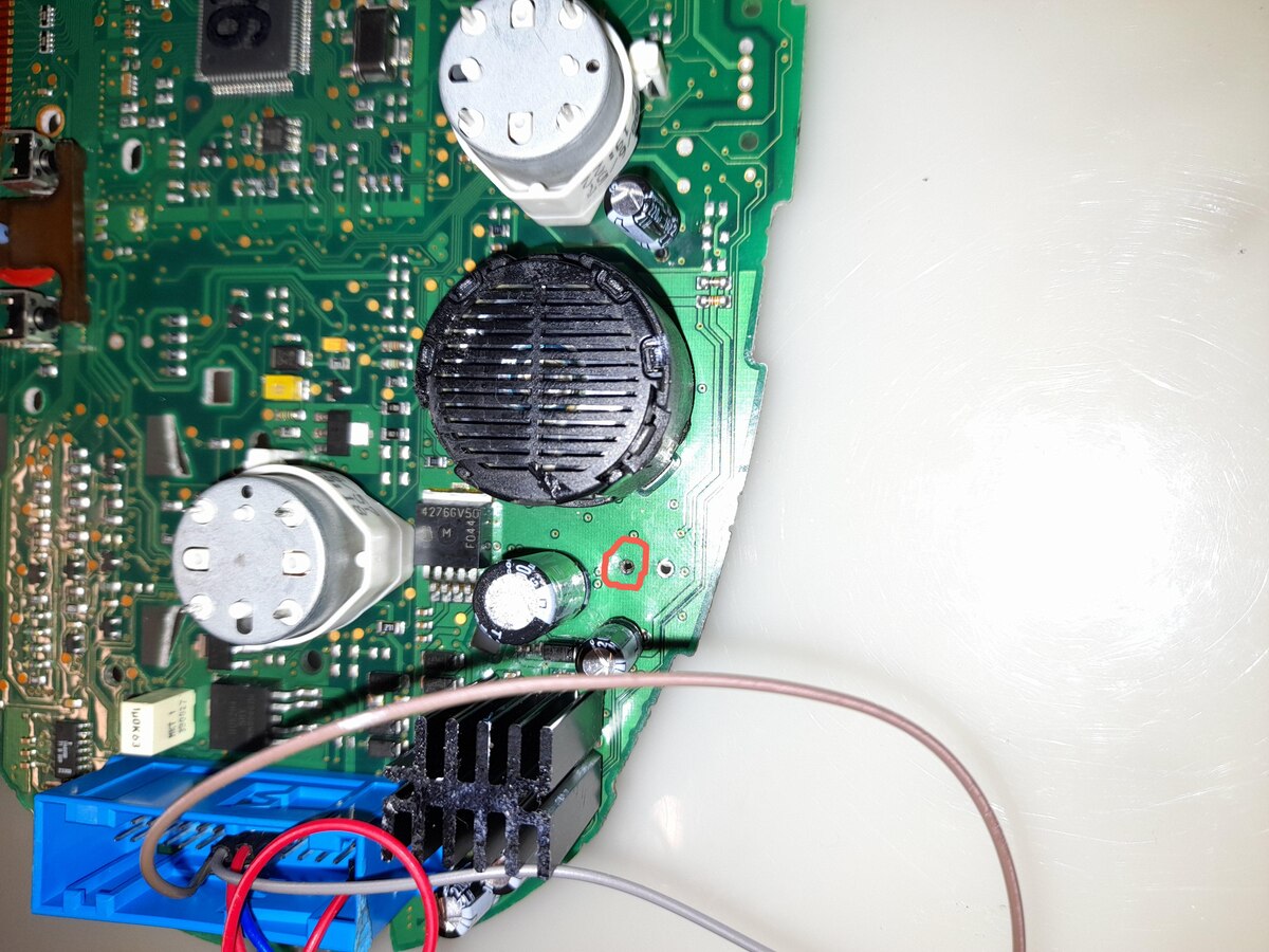

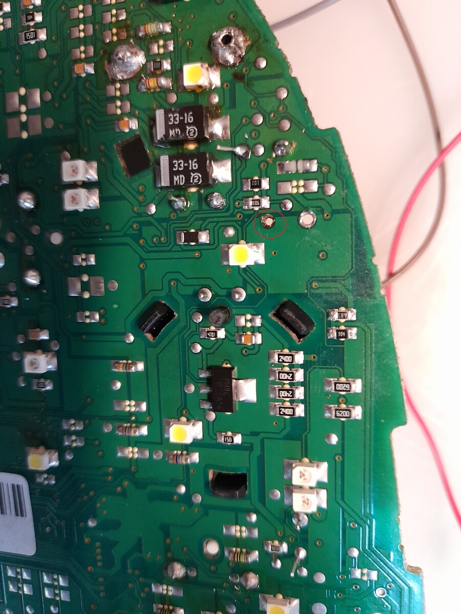

Moin zusammen, beim Auslöten eines Elkos ist leider die Hülse des positiven Anschlusses mitgekommen. Es scheint eine Multilayerplatine zu sein. Weiss jemand zufällig, wo ich es sonst auf der "greifbaren" Oberfläche der Platine anlöten kann? Schaltplan wäre auch hilfreich - konnte leider im Netz nichts finden... Danke im Voraus

Was auch helfen kann, mit einer Taschenlampe die Platine durchleuchten. Hier geht das wohl schlecht durch die großen Masseflächen. Aber du könntest in das Loch abisolierte Litze stecken und mit dem Durchgangsprüfer das andere Ende der Verbindung rausklingeln. Danach noch prüfen ob das plausibel ist, ich würde vermuten die Verbindung sollte an einen Spannungsregler enden.
OP #7700728
@Frank D.: Mit Litze habe ich es schon versucht... Mikroskop und Taschenlampe halfen leider auch nicht weiter. @Christian M.: habe schon darüber nachgedacht - jedoch (noch) Bange davor, noch mehr kaputt zu machen. Würde es als Plan F ablegen :-) Danke euch dennoch für eure Hilfe
