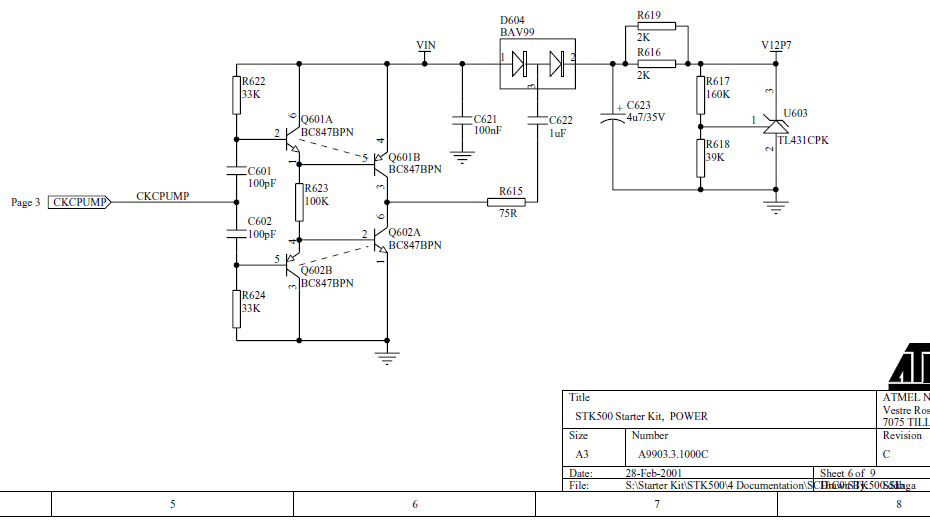

STK-500 lauft mit nur 8 volt , aber für HV programming brauchst du
mindest 12v am stk-500 power stecker.

Nonsense! Das STK500 erzeugt die +12V onboard aus der (niedrigeren)
externen Speisespannung (siehe Anhang).

Ich weiss ja nicht was genau du unter der "Online Hilfe" verstehst. Ich
greife bei Bedarf einfach auf die Hilfe im AVRStudio (neueste Version)
zurück. Da ist sogar der komplette Schaltplan des STK500 enthalten.
