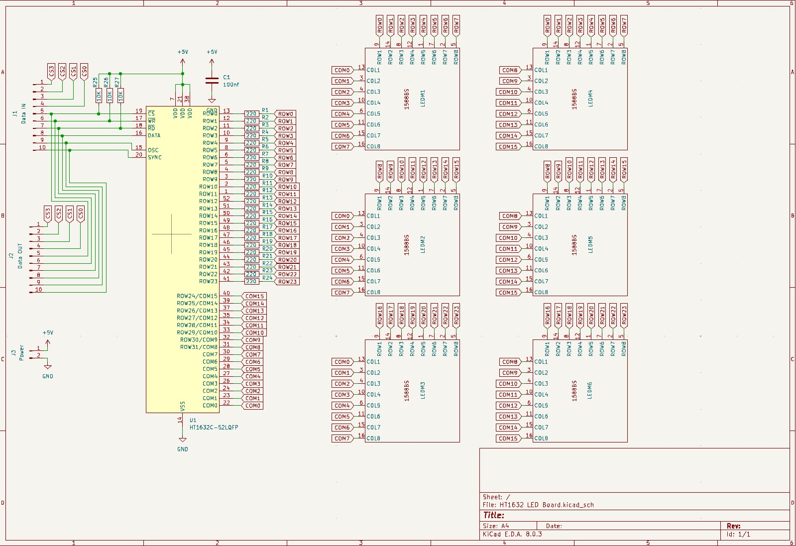

Ich habe gerade einen Schaltplan mit Kicad erstellt. Ich bin mir nicht
sicher ob das so laufen kann. Wenn es klappt, soll ein Arduino oder ein
ESP32 vorgespannt werden. Kann mal bitte einmal einer darüber schauen,
ob grob fahrlässige Fehler von mir gemacht wurden?
Gruß Anton
Kann so gehen, wenn du mit der Helligkeit von 0.625mA pro Dot zufrieden
bist, denn deine 220 Ohm begrenzen auf 10mA und die sind nur 1/16 der
Zeit an.
Auch sollten die CS/RD/WR/Data Pins des uC 5V tolerant sein.
Bei langer Zuleitung sind 100nF etwas wenig.
von Flunder (flunder)
Die 2 Stecker J1 und J2 links im Schaltbild machen auf mich den
Eindruck, als möchtest Du mehrere dieser Boards an einen Mikrocontroller
hängen. Dazu müsste aber jedes Board einen anderen !CS sehen.
Am bequemsten wäre es !CS0 von J1 als !CS für das Board zu nehmen. !CS1
von J1 geht auf !CS0 von J2. !CS2 von J1 geht auf !CS1 von J2. !CS3 von
J1 geht auf !CS2 von J2. !CS4 von J1 geht auf !CS3 von J2. !CS4 von J2
liegt dauernd auf HIGH Pegel. Also quasi Plug and Play.
Früher hat man mal !CS0 bis !CS4 einfach von Board zu Board 1:1
durchverbunden und Jumper benutzt, um !CS des Boards mit einem der
Signale !CS0 bis !CS4 zu verbinden.

Hallo und vielen Dank für die Antworten!
@Michael B.
220 Ohm ist wirklich ein wenig zu viel. Wenn ich bei einer Spannung von
5V, einer vorwärts Spannung von 2V (1,85V typ. bis 2,5V max) und einen
Strom von 20mA nehme, dann lande ich bei 150 Ohm. Denkst Du das wäre ok?

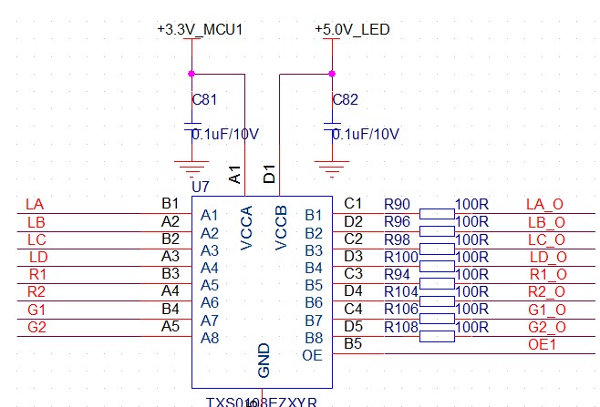

Mit den 5v toleranten Eingängen, das hatte ich vergessen zu erwähnen.
Geplant war ein Pegelwandler vom Typ TXS0108 (siehe Anhang) damit sich
gar nicht erst die Frage des Pegelwandeln stellt.
Bei den 100nF habe ich mir ehrlich gar nichts gedacht. Neben jedem
Digital IC gehört ein 100 nF (so mein Gedanke). Ich könnte zu diesem
parallel ein Impulsfestes Elko schalten. Denkst Du das 10µF reicht? Oder
doch besser 100µF?
@Flunder
Ja da hast Du recht, ich plane mehrere Platinen hintereinander zu
schalten.
Die Sache mit dem CS Eingang wusste ich und habe folglich gleiche
mehrere versucht durch zuschleifen. Allerdings komplett Sinnfrei ^^
Die Idee mit den Jumpern, gefällt mir sehr gut! Das werde ich genauso
umsetzen.
Ich danke euch beiden und gehe jetzt den Schaltplan ändern ...
von Anton (antonboemmel)
Hallo :o)
So der Schaltplan wurde geändert. Fällt euch noch etwas auf ?
von Thomas S. (Firma: Chipwerkstatt) (tom_63)
Ich würde es mit Schieberegister lösen. Das würde weitaus weniger
Leitungen benötigen.
