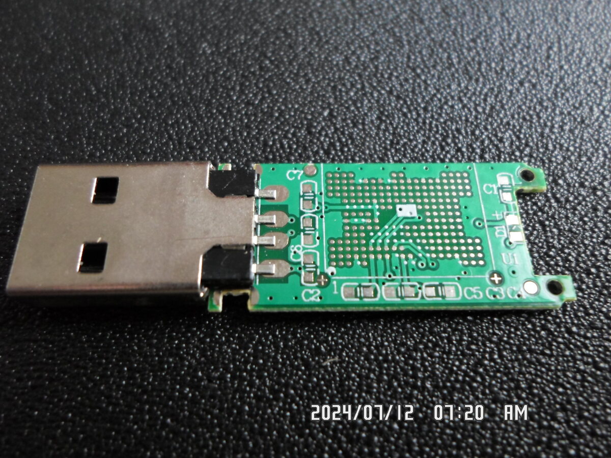

Man kennt ja die chinesischen Schummel-USB-Sticks, aber hier haben sie
wirklich übertrieben...

Das ist aber doch kein als USB-Speicherstick verkauftes Produkt, sondern
eher ein unbestücktes Muster ?

Wenn ich mir Bild 2 ansehe, vermutlich für eMMC, um die z.B. aus einem
Smart-TV oder anderen Geräten auszubauen und zu bearbeiten.

Ist das ein Footprint für ein Chip-On-Board als Controller? Der hat ja
ganz schön wenige Pins, wie funktioniert das mit dem Flash-IC und dessen
vielen Pins, die ja angesteuert werden müssen?
Gerald B. schrieb:
> eMMC
hat doch 2 quadratische Pinreihen ineinander:
https://teguar.com/wp-content/w3-webp/uploads/2021/01/What-is-eMMC.jpgw3.webp
Das sieht mir mehr nach parallelem NAND aus. Macht auch mehr Sinn in
einem USB-Stick.
Sind eMMC, aber man muss den Chip direkt auflöten.
SD und eMMC sind trotz des Controllers billiger pro GB als nackte
getestete Flash Chips. Für USB 2.0 sind die üblicherweise auch fix
genug.

Wahrscheinlich dann der weltweit erste Bausatz mit BGA, und
wahrscheinlich auch der letzte.
