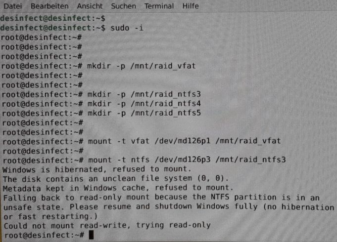

Ich habe hier ein System auf dem ein Win10 auf einem RAID (mirror) läuft. Nun wollte ich mit dem "Desinfec't" Bootstick einen Virenscan machen.
Windows wurde 2 mal nachdem ich diese Fehlermeldung hatte gestartet und vollständig herunter gefahren. Wo könnten jetzt noch entsprechende Infos liegen, dass das System angeblich im Winterschlaf liegt? Und warum ist das überhaupt für das Mounten relevant? was müsste man da nun also noch machen, um das Mounten nicht mit "read-only" zurück melden zu lassen?
In den Bildern einmal die Infos zu den Dateisystemen (Müssen so...) und was als Fehler ausgegeben wird.
RAID = 2x 128GB SSDs

Windows möchte ja nicht von anderen Betriebssystemen verändert werden. Es gibt Trusted Platform Modul, tpm, die Verschlüsselung der Festplatte, das ist bei Win11 noch strikter geworden. ich will dazu aber keinen Roman schreiben und auch nicht alles recherchieren, verzeih. Außerdem steht da, Windows wäre hibernated, refused to mount. Das kann daran liegen, daß die Hibernation-files nicht verschlüsselt sind, du sie aber auch nicht verändern sollst. irgendwie so etwas

Das erwähnte Schnellstartverfahren fährt Windows nicht vollständig runter, sondern schickt es in eine Art Ruhezustand. Erst Heiners Tip führt zu einem regulären Shutdown, nach dem ein schreibender Plattenzugriff sicher ist.

Es ist nicht nur ähnlich, sondern sogar identisch. Schnellstart bedeutet folgendes:
  1. Wenn das System aktiv ist, wenn das Kommando zum Herunterfahren erfolgt, passiert genau dasselbe wie früher(tm) nur beim expliziten "Herunterfahren" in den Hibernate-State. Also ACPI-mäßig: "suspend to disk". Der Unterschied zu früher ist also allein: man muss es nicht mehr explizit wählen, es ist die Standardeinstellung.
  2. Das ist das wirklich neue des Schnellstarts (weswegen er intern auch mit "Hybridmodus" tituliert wird): Wenn das Teil im ACPI-Modus "suspend to RAM" rumidlet (also im Standby ist) und herausfindet, dass sich dieser Zustand nicht länger aufrecht erhalten läßt (weil z.B. der Akku fast leer ist), dann kann das System stromsparend direkt auf "suspend to disk" wechseln. Es wacht nur weit genug auf, um den RAM-Inhalt auf die Platte schreiben zu können und wechselt dann halt nach "suspend to disk".
Windows legt sich die Schnellstart-Sachen zurecht. Hab nur Win7 Erfahrung
Der Witz ist: Die ganze Sache gibt es schon seit Vista, also auch bei Win7. War dort halt nur nicht standardmäßig aktiv. Das liegt vor allem daran, dass alle Treiber mitspielen müssen, damit es wirklich funktioniert. Das ist heute viel eher der Fall als damals. Aber selbst heute gelingt es immer mal wieder einem Treiber, unter bestimmten, bei der Zertifizierung nicht getesten Randbedingungen, die Sache auszubremsen.
Diese Situation ist das eigentliche Übel, vor allem bei Geräten ohne entfernbaren Akku.
Natürlich neben der Problematik bei Multiboot-Systemen, die die Abschaltung dieses Schnellstart-Krams sowieso nahezu zwingend erforderlich machen.

Er wird nur niemals den Zustand erreichen, dass er vom einzigen Vorteil des Hybridmodus profitieren könnte. Das ist die Situation, dass er im Standby ist und nach Hibernate wechseln müsste, weil er Standby nicht aufrecht erhalten kann. Das passiert halt halt bei einem Desktop einfach nicht.
Dort hast du halt mit aktivem Schnellstart genau dasselbe, was du hast, wenn du ohne aktiven Schnellstart explizit in den Ruhemodus gehst. sprich: er schreibt den RAM auf die Platte, bevor er sich schlafen legt.
