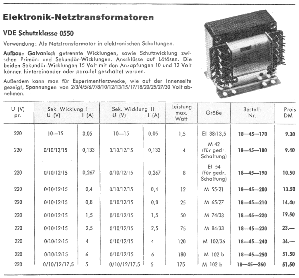

In der Beschreibung eines Trafos steht folgendes:
"Universaltransformatoren Typ UE 4
Mit galvanisch getrennten Wicklungen (und Schutzwicklung für die Typen
UE 4). Sekundär 2 x 0, 10, 12, 15 V. Die beiden Sekundärwicklungen
können hintereinander oder parallel geschaltet werden und ermöglichen
dadurch folgende Sekundärspannungen.: 2, 3, 4, 5, 6, 7, 8, 10, 12, 13,
14, 15, 17, 18, 20, 22, 24, 25, 27, 30 V."
Ich stehe nun etwas auf den Schlauch, wie soll man ihn verdrahten um
z.B. 4V zu erhalten???
Ich kann aus der Beschreibung im Datenblatt auch kein Anschlussbild
erkennen. Ich frage mich, hat der Trafo jetzt sekundärseitig 2 x 4
Anschlüsse also 0, 10, 12, 15 und nochmal 0, 10, 12, 15 ???
Oder hat der Trafo für jede Spannung eine einzelne, von allen anderen
getrennte Wicklung.
Manifestiert sich in solch unklaren Beschreibungen der Fachkräftemangel
oder ist das sonnenklar und bei mir kommt allmählich die Alterssenilität
zum Tragen???
von Andrew T. (marsufant)
Google hätte Dir geholfen,
wenn Du es benutzt hättest.
Hier für Deine Generation mit Bild,
ansehen und beachten!
https://www.buerklin.com/de/p/-/netztransformatoren/05335-a/35C130/
von Michael B. (laberkopp)
Peter T. schrieb:
> wie soll man ihn verdrahten um z.B. 4V zu erhalten???
10-12 + 10-12
Peter T. schrieb:
> hat der Trafo jetzt sekundärseitig 2 x 4 Anschlüsse also
Natürlich.

von Harald W. (wilhelms)
Bei beiden Sek-Wicklungen kann man zwischen 10V und 12V je 2V abnehmen.
In Reihe geschaltet ergibt das 4V.
> getrennte Wicklung.
Nein.

von Rainer W. (rawi)
Laut Datenblatt liefert er sekundärseitig 2x 10/12/15 V
> getrennte Wicklung.
Zähl einfach die Anschlüsse. Für getrennt Wicklungen für jede der drei
Spannung würde der Trafo insgesamt 12 Anschlüsse auf der Sekundärseite
benötigen. Siehst du die irgendwo?

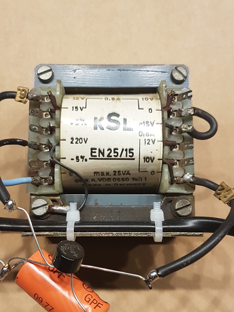

von Heinrich K. (minrich)
Peter T. schrieb:
> Ich frage mich, hat der Trafo jetzt sekundärseitig 2 x 4 Anschlüsse also
Genau so. Ergibt die 8 sekundärseitigen Anschlüsse (Abbildung)

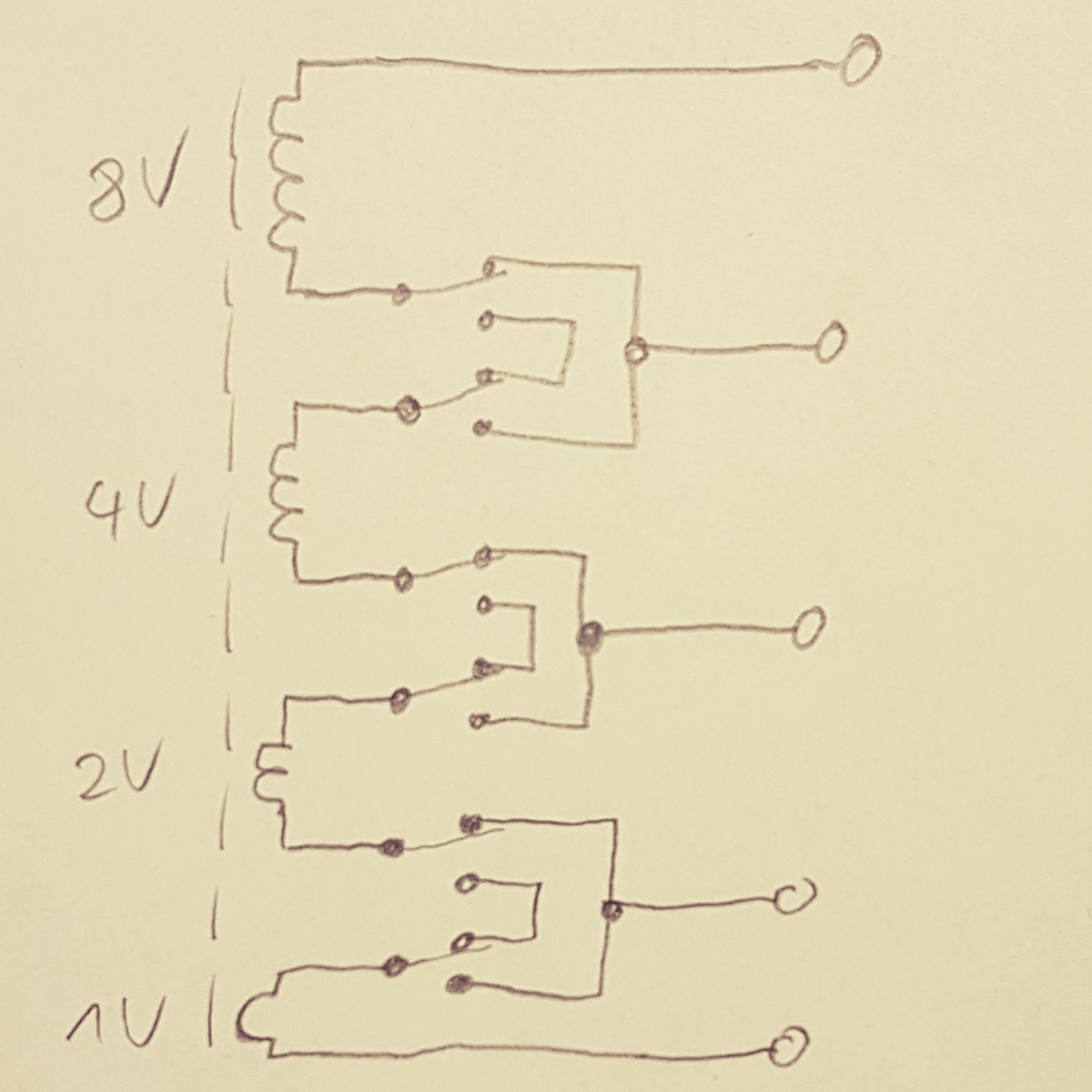

Nun, ich habe meinen Experimentiertrafo selbst gewickelt
mit den Spannungen 1, 2, 4, 8, 16V. Mit Hilfe von einfachen
Umschaltern konnte man da Spannungen zwischen 1V und 31V
mit 1V-Abstufung einstellen.
von Marcel V. (mavin)
Das ist natürlich superpraktisch.
Sowas hatte ich mir auch schon mal für meinen Trafo überlegt. Mit einem
6-stufigen Schalter komme ich aber nur auf 10, 12, 15, 25, 27 und 30
Volt. Für eine feinere Abstufung wäre die Umschaltmimik für speziell
diesen Trafo zu komplex.

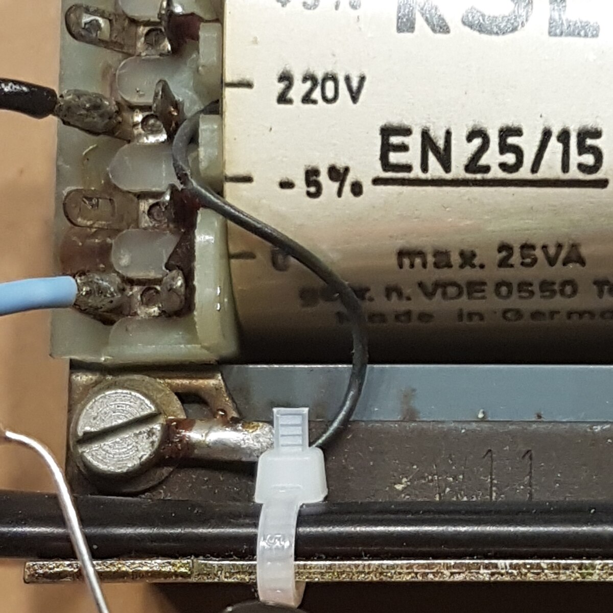

BTW, weiß jemand zufällig wofür der dünne schwarze Minifurzdraht auf dem
Bild gut ist?
Der Draht geht von der Schraube direkt durch den Wickelkörper durch und
voll in die Wicklungen rein!
Was macht der da? Der hat mit keinem der Anschlüsse eine elektrische
Verbindung! Kann ich ihn einfach abknippsen?
von H. H. (Gast)
Schirmwicklung!
Ich habe fünf einzelne Umschalter genommen, die ich gemäß des Binärcodes
geschaltet habe.
H. H. schrieb:
> Schirmwicklung!
Ahh, danke!
Wo ist denn dann das andere Ende von der Schirmwicklung angeschlossen?
Auf der Rückseite des Trafos kommt nämlich kein Draht mehr raus! Oder
darf das offene Ende einfach im Trafo abrupt enden?
von H. H. (Gast)
Ja, der Link erklärt es gut, so dass keine Fragen mehr offen im Raum
stehen bleiben. Die Metallfolienfrage ist im gleichen Atemzug mit
erklärt worden.
Vor allem sollte die schwarze Isolierhülle des "Minifurzdrahtes" nicht
weiterhin an der scharfkantigen Klemme "220V -5%" scheuern, was sie
offensichtlich tut. Die endgültig  durchgescheuerte Stelle legt dann den
Trafokern an Netzspannung. Seit der Harmonisierung der Netzspannung in
Europa auf 230Volt vor mehr als 30 Jahren könntest Du die Netzzuleitung
auch gleich umlöten auf +5%.
von Jens G. (jensig)
> den Trafokern an Netzspannung.
Na, so vorbildlich, wie er ist, wird er doch einen grüngelben Draht am
Kern dran haben ... ;-)
Ja, jetzt sehe ich es auch. Da werde ich wohl noch einen Streifen
Isolierband drumwickeln müssen.
> umlöten auf +5%.
Das ist grundsätzlich zwar eine gute Idee, aber so habe ich mehr
Sekundärspannung zur Verfügung. Außerdem geht der Kern nicht so schnell
in Sättigung. Früher hat man noch nicht so mager kalkuliert. Da steckt
noch richtig ordentlich Fleisch im Eisen drin.
Nö, temporär habe ich da erstmal nur ein zweiadriges Kabel mit
Eurostecker provisorisch am Montagewinkel festgebunden. Sollte aber in
Zukunft vernünftig gemacht werden.
> geschaltet habe.
Da bin ich die ganze Zeit schon am Rätseln wie das funktionieren soll,
ohne dass einzelne Wicklungen kurzgeschlossen werden. Außerdem komme ich
mit 6 Umschaltern nur auf 15 Volt.
Ja schade eigentlich. Das Geheimwissen auf der "Innenseite" wird
Radio-RIM mit ins Grab genommen haben, ich finde im Katalog von 1977
jedenfalls nichts davon.
Es ist eigentlich eine einfache Aufgabe der Kombinatorik aus zwei
Sekundärwicklungen mit Anzapfung.
https://de.wikipedia.org/wiki/Kombinatorik
    +---o\
8V~ S     \o----- Ausgang
    +---o
    +---o\    |
4V~ S     \o--+
    +---o
    +---o\    |
2V~ S     \o--+
    +---o
    +---o\    |
1V~ S     \o--+
    +---o
    +------------ Masse
Christoph db1uq K. schrieb:
> Das Geheimwissen auf der "Innenseite" wird Radio-RIM mit ins Grab
> genommen haben, ich finde im Katalog von 1977 jedenfalls nichts davon.
Wie sich diese Spannungen von 2-30 Volt zusammensetzen ist schon klar,
aber wie Harald seinen selbstgebauten Trafo mit nur 5 Umschaltern von
1-31 Volt in 1 Volt Abstufungen hinbekommen hat, ist mir bis heute ein
Rätsel.
Aus deinem Link geht die Binärcodeverschaltung der einzelnen Wicklungen
1, 2, 4, 8 und 16V leider nicht raus hervor!
Nachtrag: Ich sehe jetzt, dass Michael gerade eine starke Lösung
abgeliefert hat.

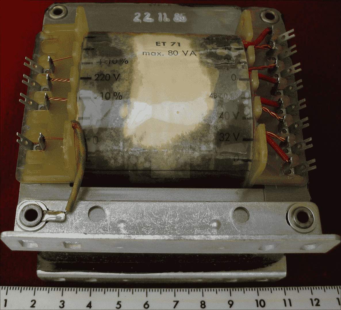

Conrad hat auch zwei dieser "Universaltransformatoren" im Programm
36 VA:
https://www.conrad.de/de/p/elma-tt-iz59-universal-netztransformator-1-x-230-v-2-x-10-v-ac-12-v-ac-15-v-ac-36-va-1-20-a-514764.html
66 VA:
https://www.conrad.de/de/p/elma-tt-iz65-universal-netztransformator-1-x-230-v-2-x-10-v-ac-12-v-ac-15-v-ac-66-va-2-20-a-514780.html
aber da gibt es keinen genaueren Verschaltungshinweise.
Hier gibt es auch nur die Liste der möglichen Spannungen:
https://www.schmidbauer.net/wp-content/uploads/2017/07/transformator_unt_500va.pdf
Hier mit der Suche nach "Experimentiertrafo" gefunden:
https://elw-elektronik.com/ET-71-EXPERIMENTIERTRAFO-80-VA
Die Kupferlackdrähte sind verdrillt, aber man könnte sie ablöten und
aufdröseln. Damit hätte man einzelne Wicklungen.
>     +---o\
>     +---o
>     +---o\    |
> 4V~ S     \o--+
>     +---o
>     +---o\    |
> 2V~ S     \o--+
>     +---o
>     +---o\    |
> 1V~ S     \o--+
>     +---o
>     +------------ Masse
Genauso habe ich das in meinem Experimentiertrafo auch verwirklicht.
Und das ganz ohne Mithilfe von irgendwelchen "juutuup" oder Foren. :-)
> Hoffentlich mit einem unterbrechend schaltenden Drehschalter, böse
> Falle.
Kein Drehschalter, sondern fünf einzelne Kippschalter.
