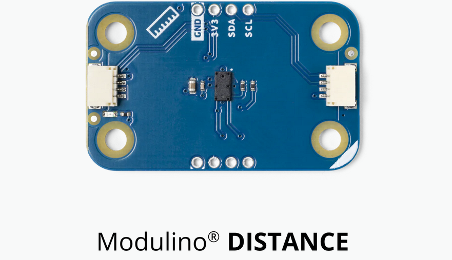

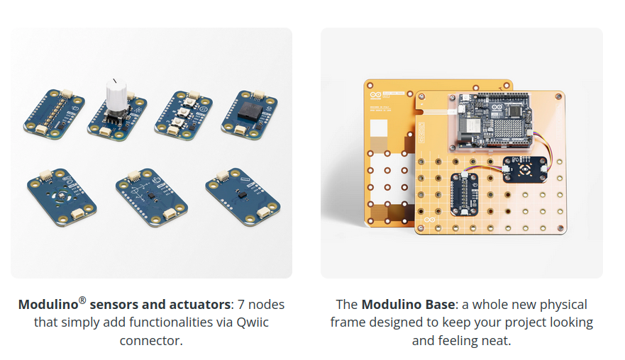

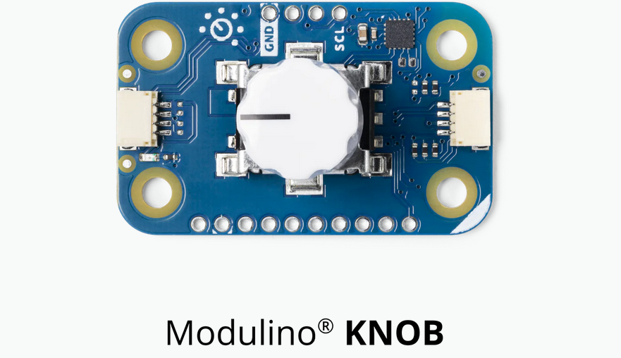

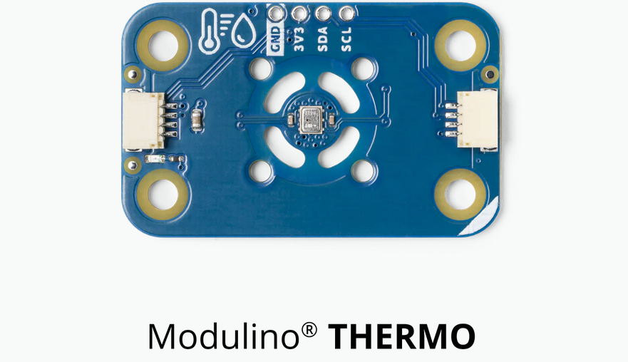

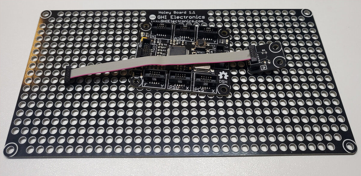

Arduino® Plug and Make Kit – Gadgeteer im Kleinformat
Der von Microsoft und GHI gemeinschaftlich entwickelte und in der Abbildung gezeigte Gadgeteer machte die Entwicklerschaft mit dem Konzept der standardisierten Hardwareschnittstelle bekannt. Die Flachbandkabel liessen sich dabei mit verschiedenen Interfaces verbinden, was das Zusammenstellen von Prototypen erleichtern sollte.
Bildquelle: Annette Heidi Bosbach

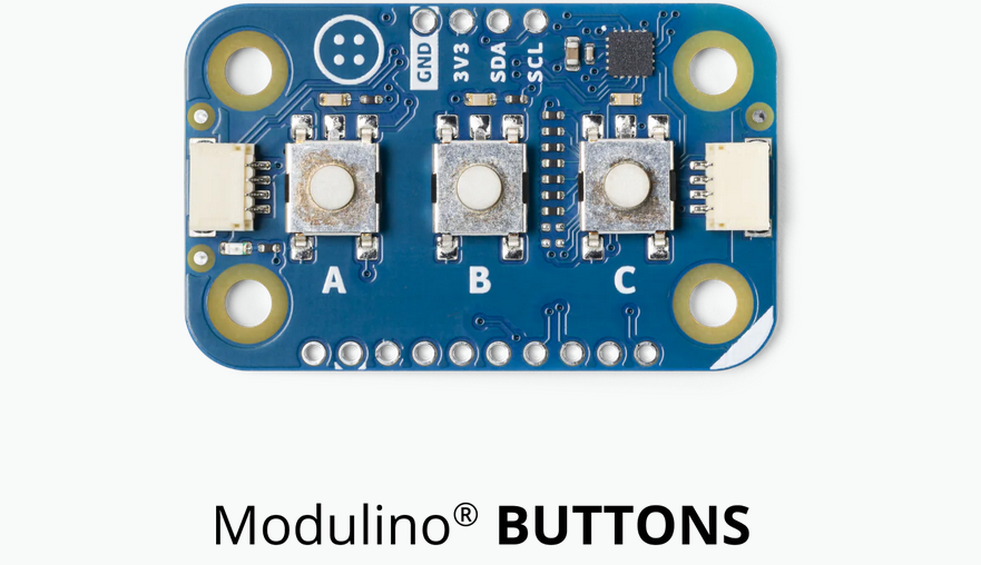

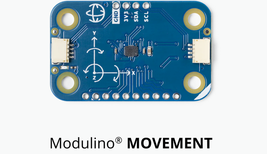

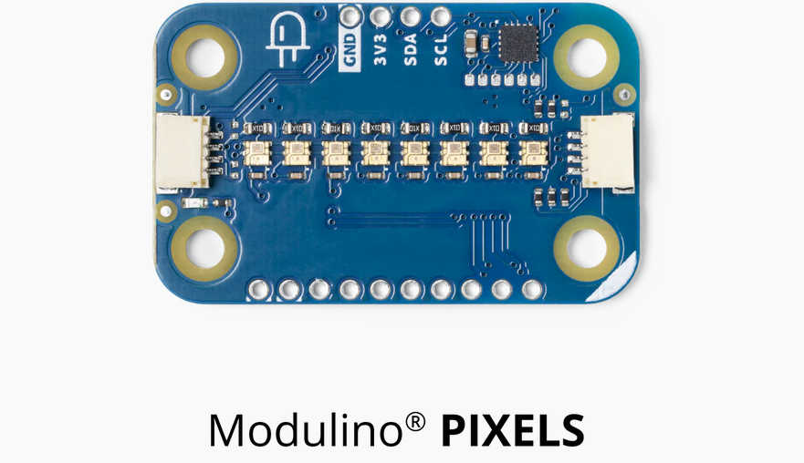

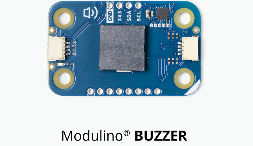

Im Hause Arduino wandelt man nun mit dem in der Abbildung gezeigten Kit auf ähnlichen Pfaden.
Bildquelle: https://store-usa.arduino.cc/pages/plug-and-make-kit/
Als Interfacesystem steht hier allerdings ausschließlich der I2C-Bus zur Verfügung. Die zum Zeitpunkt der Drucklegung erhältlichen Module zeigen die folgenden Abbildungen.

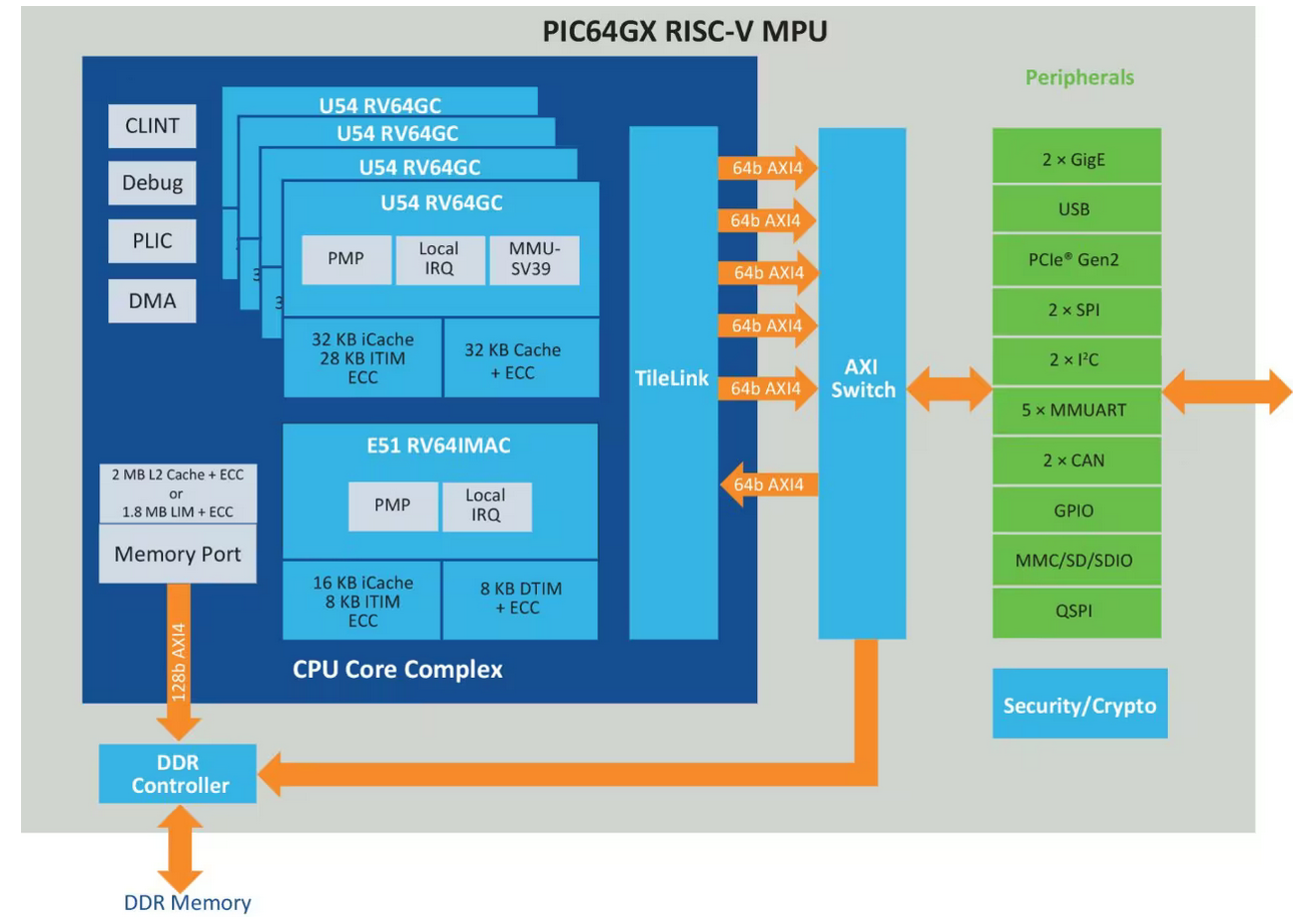

PIC64 – RISC/V-basierte MPU mit 64bit-Fähigkeit
Microchip bietet in der PIC-Serie erstmals einen 64bit-Chip an – im Rahmen der Presseaussendung betont man, als erster Chipanbieter alles vom Acht- bis zum 64-Bitter anbieten zu können:
With the introduction of its PIC64 portfolio, Microchip has become the only embedded solutions provider actively developing a full spectrum of 8-, 16-, 32- and 64-bit microcontrollers (MCUs) and microprocessors (MPUs). Future PIC64 families will include devices based on RISC-V or Arm® architectures
Obwohl die Ankündigung auf ARM- und RISC/V-Chips verweist, ist der Erstling PIC64GX1000 wie in der Abbildung gezeigt ein vierkerniges RISC/V-SOC.
Bildquelle: https://www.microchip.com/en-us/products/microprocessors/64-bit-mpus/pic64gx

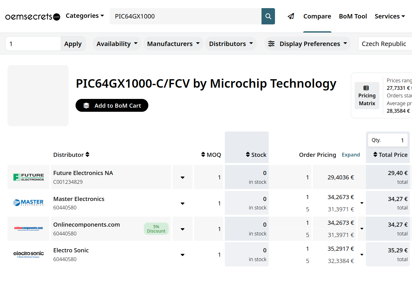

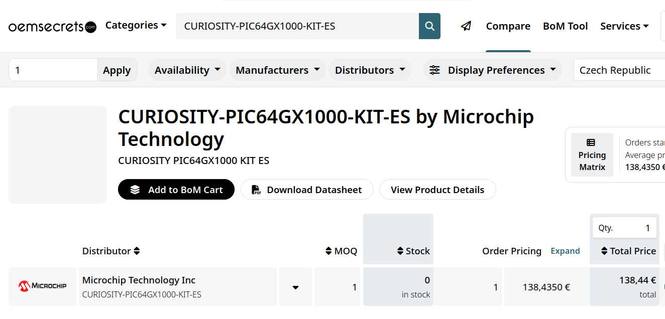

Zum Zeitpunkt der Abfassung dieses Artikels kündigt Microchip auch ein um rund 150 Euro erhältliches Evaluationsboard an – die Abbildungen zeigen, dass sowohl Chip als auch Board derzeit bei Distributoren nicht wirklich zu bekommen sind.
BILDQUELLE: https://www.oemsecrets.com/compare/CURIOSITY-PIC64GX1000-KIT-ES
BILDQUELLE: https://www.oemsecrets.com/compare/PIC64GX1000

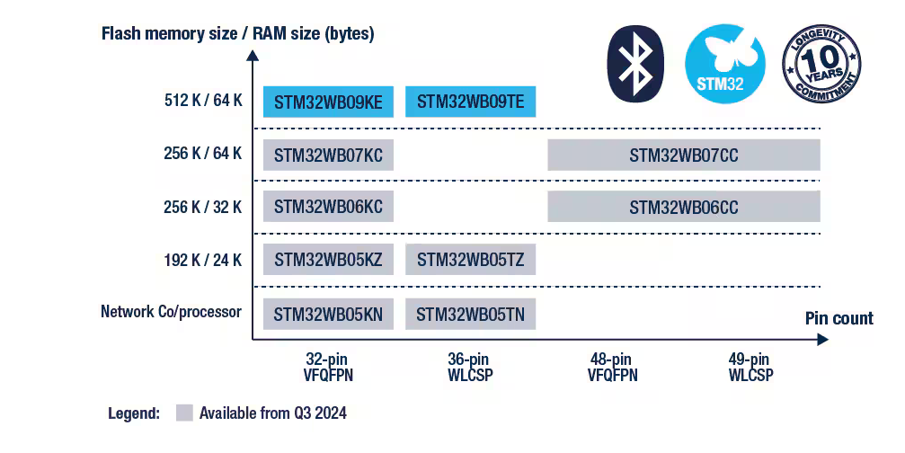

ST – Erweiterung der STM32WB-Familie um neue Formfaktoren
Ein vor wenigen Stunden versendeter Newsletter enthielt den Verweis auf die in der Abbildung gezeigte Grafik. STMicroelectronics dürfte die hauseigene Produktpalette in Richtung größerer Gehäuseformate erweitern und plant anscheinend auch einen klassischen Standalone-Netzwerkprozessor.
Bildquelle: https://www.st.com/en/microcontrollers-microprocessors/stm32wb0-series.html

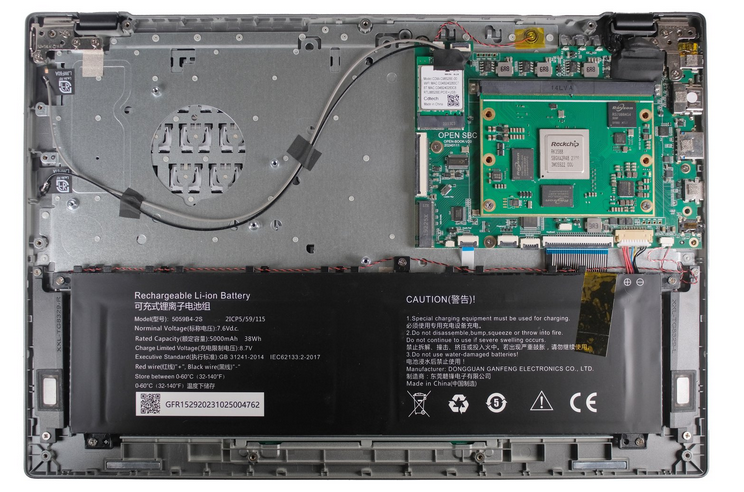

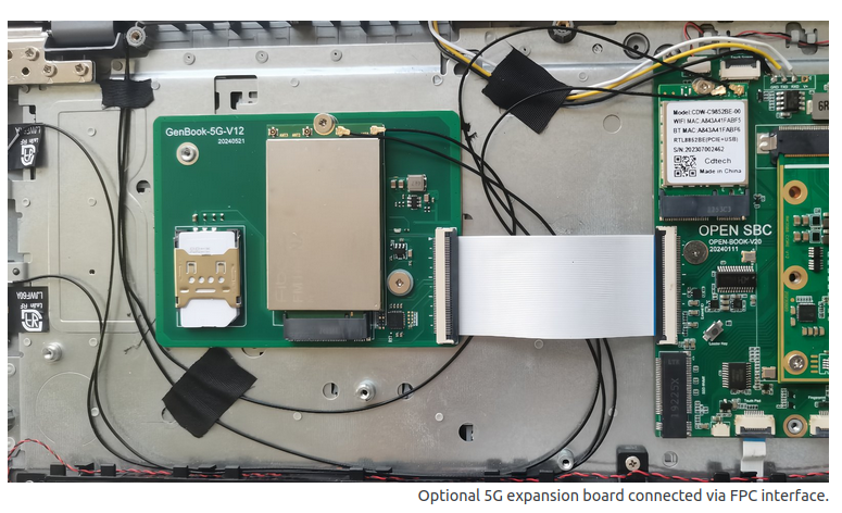

GenBook RK3588 – hochmodularer Laptop
IBMs ThinkPad-Serie erfreute sich unter Anderem ob der einfachen Wartbarkeit hoher Beliebtheit. Das an sich für Evaluationsboards bekannte Unternehmen cool-pi bietet unter https://www.crowdsupply.com/shenzhen-tianmao-technology-co-ltd/genbook-rk3588 nun ein Laptopkonzept an, das komplett auf Erweiterbarkeit getrimmt ist.
Bildquelle: https://www.crowdsupply.com/shenzhen-tianmao-technology-co-ltd/genbook-rk3588

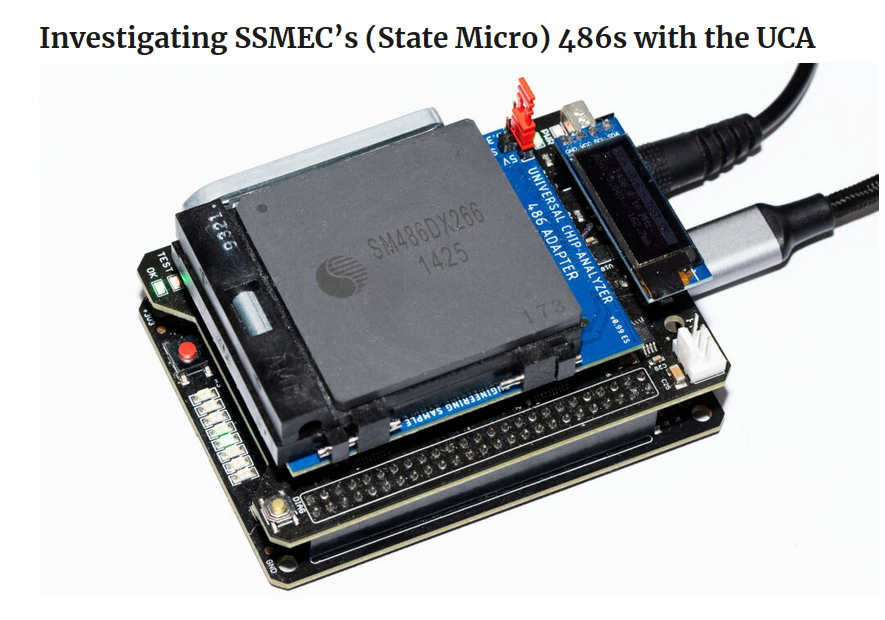

Lesestoff – Analyse eines 486er-Derivats mit einem Logikanalysator
Die “Alten” verbinden mit dem 486er warme Emotionen – die Systeme waren gutmütig und funktionierten für damalige Verhältnisse rasend schnell. Unter https://x86.fr/investigating-ssmecs-state-micro-486s-with-the-uca/ findet sich nun eine Analyse eines bisher nicht bekannten chinesischen 486er-Derivats.
Bildquelle: https://x86.fr/investigating-ssmecs-state-micro-486s-with-the-uca/
Interessant ist vor Allem die Vorgehensweise: ein als UCA bezeichneter Logikanalysator mit Erregungsfunktion wurde eingesetzt, um Timings zu ermitteln. Diese erlaubten dann Rückschlüsse auf die verwendeten Architekturen.

#7701096
Modulino ist ja wohl der Gipfel des Unsinns. Da muss jetzt ein ST32F4 mit auf so einem Bord, damit man drei Taster hat.
Bisher habe ich Arduino immer verteidigt, da es den Einstieg leicht macht. Aber hier ist offenbar gar nicht mehr gewollt, dass man über den Einstieg hinaus kommt. "Verschenke die Lampen und verkaufe das Öl!" Altes Prinzip von Woolworth. Nur, dass die nicht einmal die "Lampen" verschenken. Wenn schon mit Mikrocontroller, dann aber doch bitte nicht gleich einen, wo das Datenblatt schon über 1000 Seiten hat. Da hätte es doch auch ein PCF8574 oder ähnlich getan.
