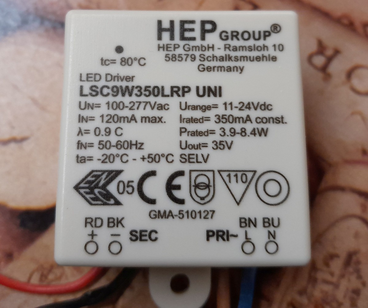

Ich hab eine LED Aussenleuchte zur Reparatur bekommen. Drinnen ist natürlich eines dieser "modernen" Netzteile. Ich verstehe die Aufdrucke nicht so richtig. Das Teil liefert wohl einen Konstantstrom von 350mA und stellt seine Spannung zwischen 11 und 24V dementsprechend ein. Daraus resultiert die angegebene Leistung. Aber was soll die Angabe Uout = 35V?
