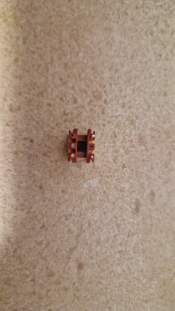

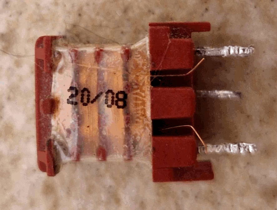

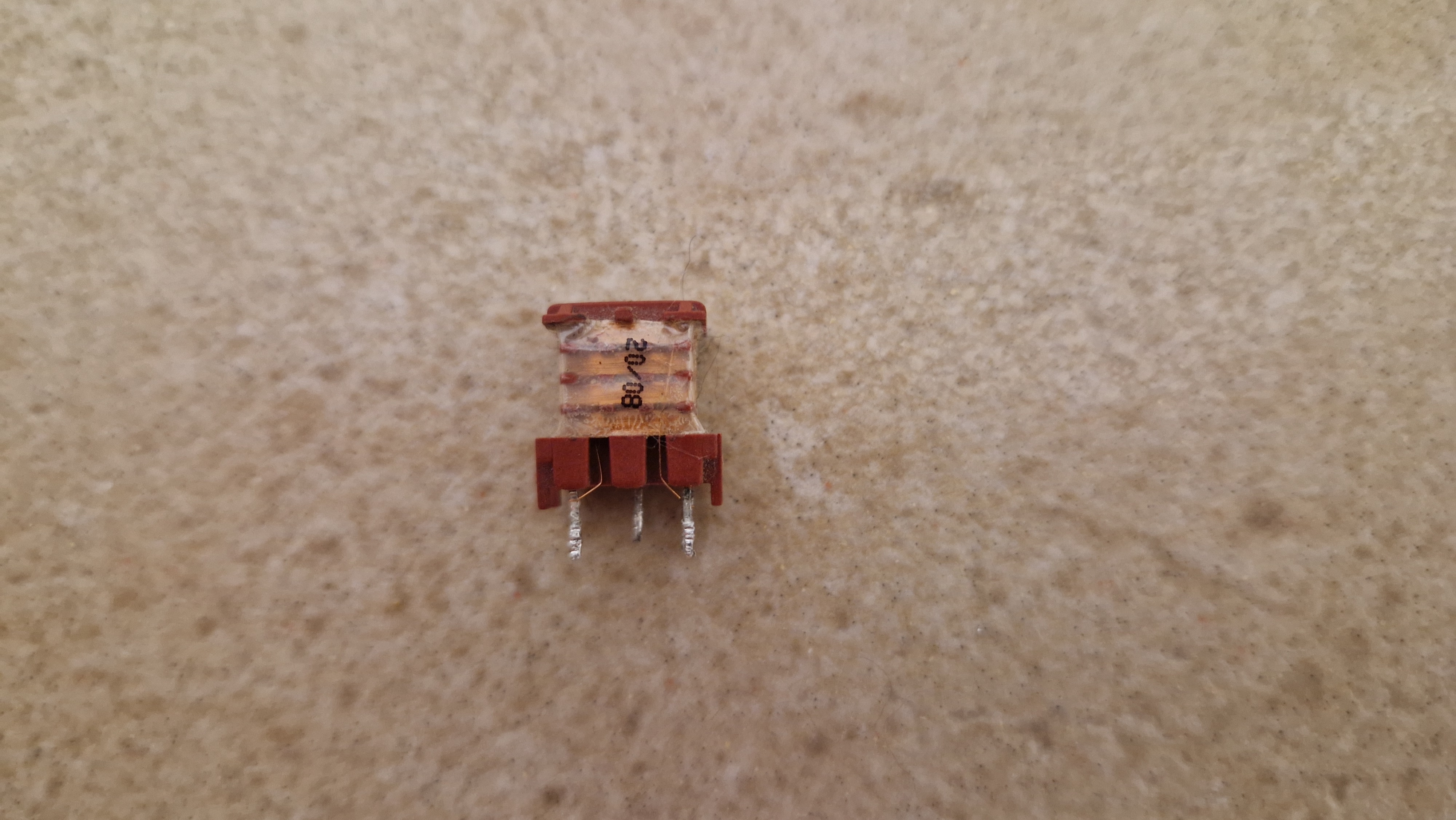

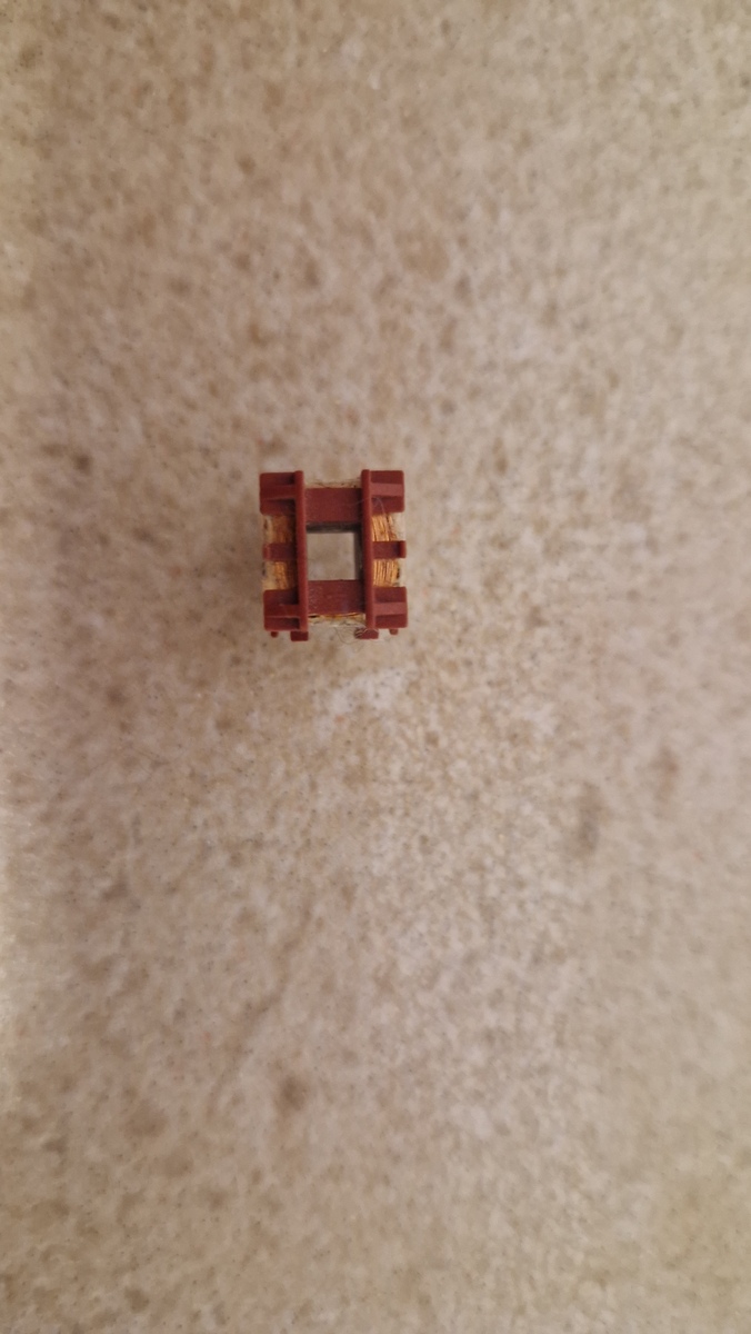

ich wüsste gerne was das für ein Bauteil ist und wo ich es beschaffen
kann, auf der "Spule" ist nur der Aufdruck "20/08" zu finden.
Wenn sich hier jemand auskennt wäre das super, das Bauteil ist defekt
und ich würde es gerne austauschen.
Vielen Dank für eure Hilfe!
Grüße
Bernhard

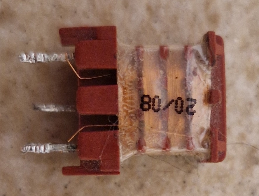

Weil ich beim Gehäuse abmachen leider 3 Pins dieses Bauteils aus dem
Gehäuse der Spule "gerissen" habe, die Pins habe ich einfach wieder
reingesteckt. Die dünnen Kupferdrähte, die man auf einem Bild sieht,
sind auch nicht mehr mit den Pins verbunden. Bei 2 Pins fehlen die
dünnen Kupferdrähte komplett.
Daher gehe ich davon aus, dass das Bauteil defekt ist.

Abwickeln und dabei Windungen zählen. Drahtdurchmesser messen
(Mikrometer oder über Ohm pro Meter) und neu wickeln.

Das wird ein Übertrager eines Schaltnetzteils oder einen Drossel zum
Entstören sein.
Wenn du zwischen Anfang und Ende der Wicklung misst ist es klar das da
Durchgang besteht. Da wird nicht dauerhaft Strom drauf gelassen sondern
gepulst, nur so kann durch so einen HF-Trafo etwas übertragen werden.

Bernhard schrieb:
> was das für ein Bauteil ist und wo ich es beschaffen kann,
Es ist ein Trafo.
Du hast es kaputt gemacht.
Schumpfschlauch vorsichtig entfernen, Draht abwickeln und Windungen
zählen, neu aufwickeln.
Der Draht ist so unverschämt dünn, dass er bei grober Handhabung reissen
wird. Du wirst dich verzählen. Du musst also vorher geeignete
Einrichtungen bauen um das, und auch das neu bewickeln, zu erleichtern.
Selber schuld.
Mit Glück sind nur die abgerissen, die die oberste Lage der Wicklung
bilden. Dann reicht es, nur eine Windung abzuwickeln, um den Draht, nach
verzinnen des Endes, wieder um den Pin zu wickeln und anzulöten, es
schadet nicht wenn die Spulen 1 Windung weniger haben, während die
beiden Enden die tief unten liegen vielleicht noch zugänglich sind um
sie ohne abzuwickeln anzulöten.
