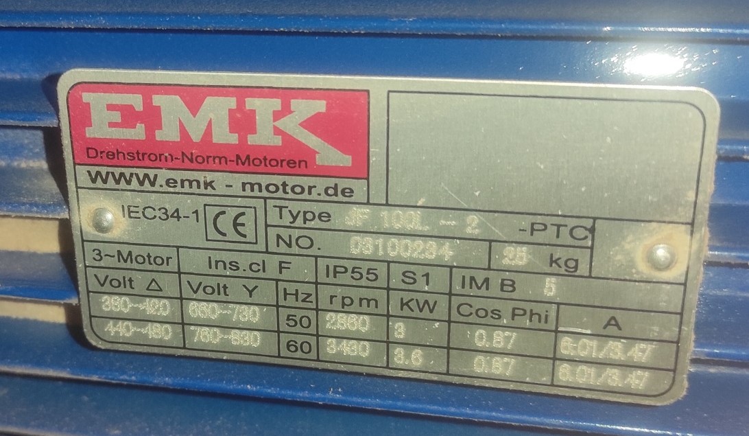

ich habe eine Bandsäge, bei der ist der alte Motorschutzschalter kaputt
gegangen. Kein Typeschild oder Einstellung des Bemessungsstroms zu
erkennen.
Habe dann einen neuen gekauft, diesen schmeißt es aber immer beim
umschalten auf Dreieck bzw wenn nicht nach sehr kurzer Laufzeit.
Da der gemeine Schreiner das ja alles nicht kennt, habe ich mir die
Dimensionierung im Netz zusammengesucht. Könnte jemand von Euch bitte da
drüber schauen und mir sagen, was ich alles falsch gemacht habe? Cos phi
hatte ich bei der Scnellrecherche am Taschentelefon in der Werkstatt
nicht gefunden/berücksichtigt.
Typenschild (unten angehängt) sagt @50Hz Dreieck 380-400V Stern 660-730V
3kW
 Habe dann den Strom berechnet mit P= Wurzel aus 3 x U x I
I= 3000W  400V  Wurzel 3
 = 4,33 A
Motorschutzschalter Dimensionierung ist dann  I x 0,58 = 2,5 A
Wahrscheinlich habe ich einfach einen blöden Fehler gemacht oder einen
falschen Wert genommen. Bitte um Hilfe, damit ich als nächstes den
richtigen Motorschutzschalter kaufen...
Was auch noch spannend wäre: Da die Kabelführung + Länge und das Gehäuse
mit Drehschalter eigentlich einen Anschluss `verkehrtherum` (Motorseitig
an L1-3 Klemmen) notwendig machen: Funktioniert der dann genauso wie
richt herum angeschlossen?
Merci
Jan
edit: Ahhh, sehe grad am vergrößertem Typenschild, daß doch der Strom am
Typenschild angegeben ist. Das hatte ich in der Werkstatt nicht gesehen.
Also einfach zu klein Dimensioniert?
I= 6,01A
I x ,58 = 6,01 x ,58 = 3,49A
Korrekt?
Was habe ich in obiger Rechnung falsch gemacht?

Aber am Typenschild steht doch ein Nennstrom vom 6.01A.
3kW ist die Leistung die der Motor an der Welle abgibt.
Die Scheinleistung :
  S = 3kW / Wirkungsgrad / Leistungsfaktor
==> ein größerer Motorschutzschalter (geeignet für Schweranlauf =
Bandsäge)

Hab es grad oben editiert, hatte das in der Werkstatt nicht gesehen...
Also Motorschutzschalter mit 3,5A Einstellbarkeit wäre richtig?
von Jörg K. (joergk)
Nein, 6A
von Giovanni (sqrt_minus_eins)
Jan A. schrieb:
> I= 6,01A
> Korrekt?
Warum schon wieder der Faktor 0.58????
Es steht doch klar 6.01A bei 380V(bis 420V).
3.46A ist bei 660V - aber die gibt es in den wenigsten Steckdosen (eher
in Industriebetrieben)
Hast vielleicht Stern/Dreieck-Anlauf?. Auch egal. Der Motor
"arbeitet-sägt" im Dreieck und da muss er geschützt werden.
von Jan A. (janne)
weil ich das als Faktor zur Dimensionierung online gefunden hatte.
Scheint mit Positionierung der Schutzeinrichtung bei automatischer
Umschaltung Stern Dreick per Schütz zu tun zu haben.
Danke Euch, also 6,01A wirds
Hat es: Die 1/Wurzel 3 brauchst Du, wenn ein Bimetallrelais nur vor dem
Netzschütz liegt
