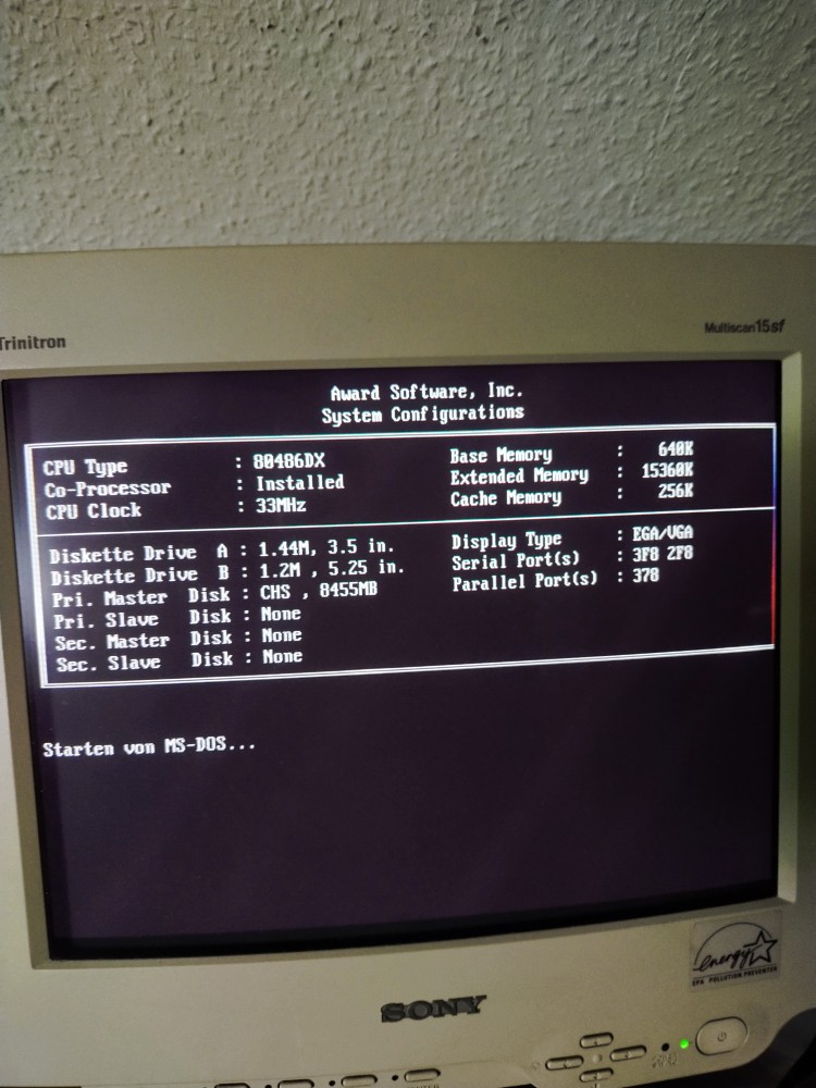

ich bin so ziemlich am Verzweifeln. Ich möchte gerne meinen 486er mit
MS-DOS 6.22 betreiben. Aber es gibt nur Probleme. Meinen 386er habe ich
ohne Probleme zum Laufen gebracht, nur beim 486er klappt es nicht. Ich
habe mal einige Fotos vom Startbildschirm, Bioseinstellungen und dem
Fdisk eingefügt. Vielleicht erkennt ja schon jemand anhand der Bilder,
wo der Fehlerteufel liegt. Aber fangen wir von vorne an. Ich habe einen
486er DX 33 MHz auf diesem Sockel 3 Board:
https://theretroweb.com/motherboards/s/ ... e-ga-486am.
Dort sind 16 MB Speicher drauf, jedoch sind es unterschiedliche Module.
Die 16 MB werden anerkannt und hochgefahren. Auf dem Board steckt nur
die Grafikkarte. Die Controller für Festplatte und Diskettenlaufwerk
sind auf dem Board verbaut. Egal, welche Festplatte oder welche
Disketten ich von MS-DOS 6.22 nehme, habe ich dort immer die gleichen
Fehler. Als Erstes hatte ich eine kleine Festplatte unter 500 MB
drinnen. Dann ist noch eine 4 GB und danach auch eine 20-GB-Festplatte
im Rechner gewesen. Alle Festplatten werden vom BIOS erkannt. Nachdem

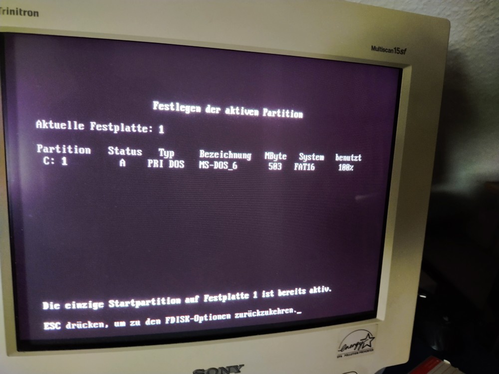

ich die Festplatte also im BIOS angemeldet habe, ging es mit der
Löschung der vorhandenen Partitionierung weiter, danach wurde eine neue
hergestellt und sie war auch aktiv. Daraufhin habe ich versucht, mit den
originalen MS-DOS 6.22 Disketten das Ganze zu installieren. Das sind
übrigens die gleichen Disketten, die ich auch für meinen 386er benutzt
hatte, wo ja alles funktioniert.
Ich habe auch schon Image Files aus dem Internet benutzt. Dort hat er
gemeldet bei der ersten Diskette "This disk is not bootable, If you wish
to make it bootable, run the DOS program SYS after the sytem has been

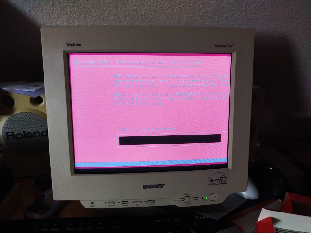

loaded" oder "kein System oder Laufwerksfehler". Wenn ich also die
Originaldisketten benutze, wird immer nach ca. 4-7 Prozent des
Installationsfortschritts der Bildschirm dunkel oder ich habe
verschiedene Farben der Schrift oder auch mal ein ganz farbiges Bild.
MS-DOS wird aber weiter ganz normal installiert. Wenn ich dann von C aus
booten möchte, bleibt er hängen, entweder erscheint mal am Anfang des
Bildschirmes MS-DOS, oder es tut sich gar nichts. Auf C kann ich dann
zugreifen. Egal ob es die kleine oder größere Festplatte ist. Sys c:
habe ich auch schon angewendet. Tut sich aber dann auch nichts. Tut mir
leid, dass es so viel zum Durchlesen geworden ist. Ich würde mich riesig
freuen, wenn mir jemand dabei helfen könnte, woran es liegen kann. Danke
schon mal im Voraus.

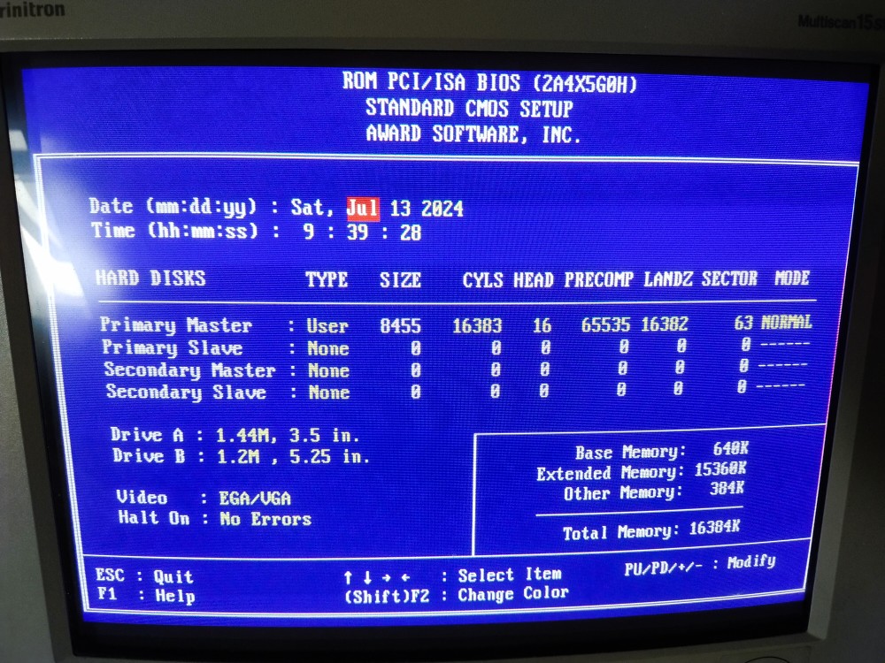

> drinnen.
> danach auch eine 20-GB-Festplatte im Rechner gewesen.
Aber der Screenshot zeigt aber 8 GB an!
Der Link zu dem Board funktioniert nicht.

Das mit den angezeigten 8GB, war die 20 GB Festplatte !

Wenn ich mich recht entsinne wird ein logische Festplatte grosser als
2GB nicht ohne weiteres von DOS 6.22 unterstützt. Ggf Festplatte
partitionieren das die Boot Platte <2G ist...
von Monk (Gast)
Allerdings zeigt sein Screenshot C: 503 MB. Zumindest bei diesem Versuch
kann die Größe der Partition nicht die Problemursache gewesen sein.

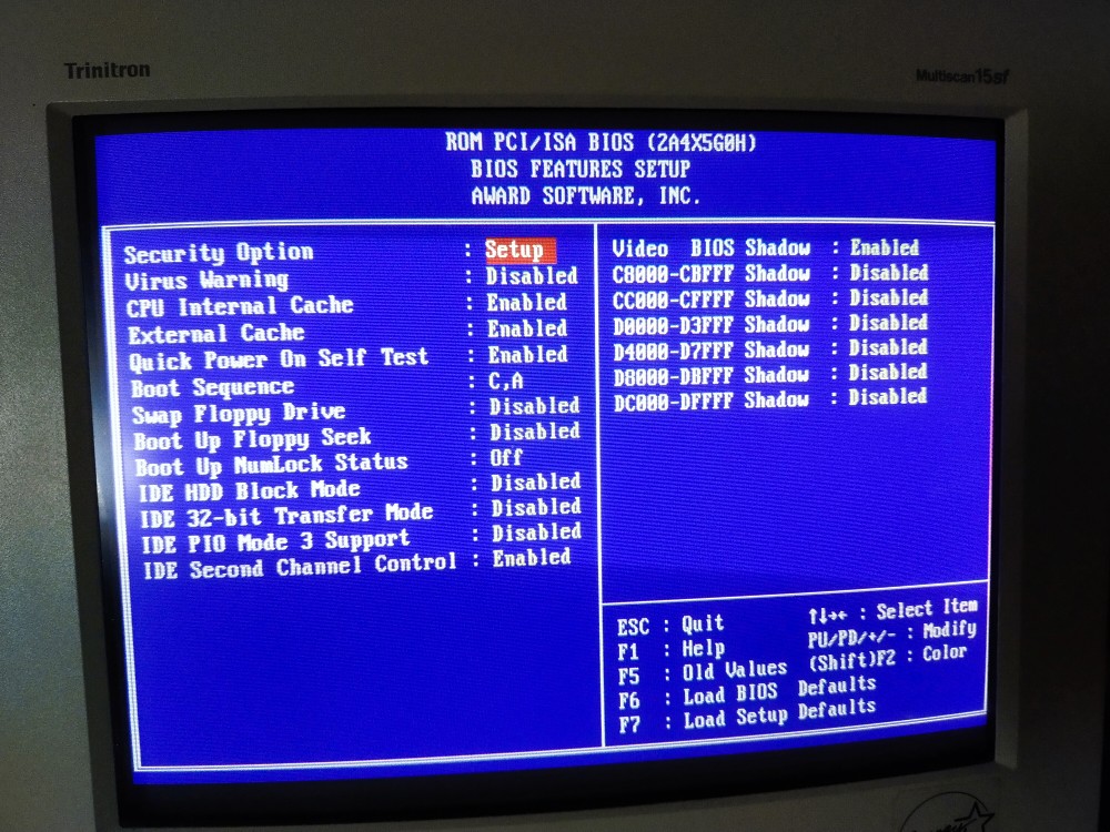

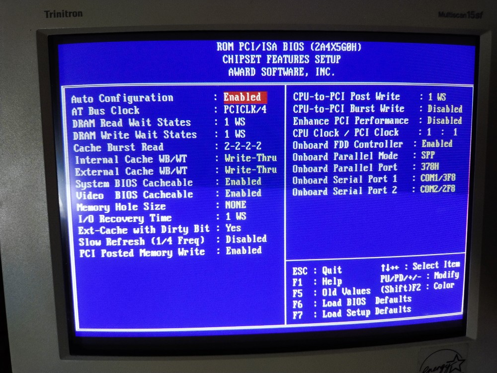

Ich würde zuallererst alles vom Board entfernen, und wieder
drauf-/dranstecken, um evtl. Kontaktprobleme damit zu beseitigen.
Dann würde ich im BIOS mal die RAM Waitstates höher setzen, und auch mal
andere Cache Burst Read. Oder die Caches evtl. mal ganz disablen.
Ich würde auch grundsätzlich erstmal nur mit der 500MB-Platte probieren,
denn 512MB war, wenn ich mich noch recht erinnere, mal eine Grenze bei
vielen älteren BIOSen. Später auch 2GB und zuletzt 8GB, was generell
dann die Grenze für die damals übliche Partitionstabelle war.
Wie ein BIOS dann auf eine 20GB-Platte reagiert, steht dann eh' in den
Sternen.

Was ich nicht so ganz verstehe, warum sich die Bildschirmfarben aendern.
Wann genau passiert das? Moeglich dass sich VGA und HDD-Controller
irgendwelche Ressourcen teilen und bei der Installation dann auf die
Grafikkrte versucht zu schreiben, weshalb dann nichts auf der HDD zum
booten ist.
Nimm mal die 500 MB Festplatte und installiere DOS auf dem 386er. Dann
zurueck in den 486er und sollte booten.
von Stefan B. (klassiker)
Danke, das war genau der Hinweis auf den Fehler!
​Ich habe das Problem nun endlich gefunden. Es war diese Grafikkarte die
mir Probleme bereitet hat :
http://www.amoretro.de/2011/12/tseng-labs-et4000-w32i-et4w32-5-1mb-isa-grafikkarte.html
Jetzt habe ich auf dem Board eine Matrox PCI Grafikkarte verbaut. Damit
klappt es . MS-DOS bootet :)
Danke an alle für die Hilfestellung !

von Lu (oszi45)
Erst mal in kleinen Schritten testen?
1.Bios-Bootreihenfolge für Systemdiskette erlauben und testen, ob System
damit läuft?
2. 16MB verschiedener RAM sind auch nicht der Idealfall. Deswegen
Waits prüfen und RAMTest!

Nein, die ET4000 funktioniert ohne Treiber.
Beim TO funktioniert die Textausgabe zunächst richtig, und wechselt
irgendwann mitten während der Installationsroutine des DOS zur
fehlerhaften Anzeige. Das kann kein Software-Konfigurationsfehler sein.
An zu hoher Taktrate kann es auch nicht liegen. Die 486er hatten maximal
33 MHz am PCI Bus. Laut Screenshot hat sein ISA Bus 1/4 davon, was ganz
sicher OK ist. Ich hatte meinen PC damals auf 16 MHz erhöht. Dafür
musste ich eine zu langsame Steckkarte erneuern.
Mehr Waitstates könnte man noch versuchen. Allerdings hat sich das
inzwischen offenbar durch Austausch der Grafikkarte erübrigt.
von Rbx (rcx)
Monk schrieb:
> Austausch der Grafikkarte..
Das Zauberwort damals hieß VGA.
https://de.wikipedia.org/wiki/Video_Graphics_Array
von Roland E. (roland0815)
Monk schrieb:
> Roland E. schrieb:
>> Der Tip mit dem (fehlenden) Grafiktreiber in der Config.sys könnte gar
>> nicht so falsch gewesen sein...
Es ist ein Grafikmodusfehler. Nicht umsonst haben alle DOS-Spiele die
Grafikkarte mit Namen abgefragt. Die Tseng standen auch mit einem
eigenen Eintrag in der Liste.
MS hat in seinen Setups gern Schweinereien mit dem Grafikmodus gemacht.
Warum auch immer.
Das ging da halt schief...

Wenn diese Meldung "Starten von MS-DOS..." kommt sind die beiden
Bootdateien auf der HDD und das System versucht diese zu dekomprimieren.
Teile der Systemdateien sind gepackt und werden während des Starts im
Speicher entpackt.
Die HDD wird ja im CHS Mode angesprochen, ich vermute dass was mit der
Sektorzuordnung nicht stimmt.
Versuche mal von der Diskette zu booten und dann das setup abzubrechen.
Danach einfach mal die Platte mit format c: zu formatieren. Ich würde
beim Testen immer die 500MB Platte benutzen um Probleme mit den div
FAT16 Varianten zu vermeiden.
Wenn die Platte formatiert ist einfach nochmal setuo starten.
Graka halte ich erst mal nicht für das Problem. MS Dos ist rein text
basierend die Grafik wird erst gar nicht angesprochen.
Es war die Grafikkarte für alle die sich nicht alles durchgelesen haben.
Habe sie ausgetauscht. Jetzt läuft alles wie es soll
Ich habe das durchaus verstanden. Ich bin aber als alter
DOS-Geschädigter durchaus auch an einer Ursachenforschung interessiert.
Gut, mein 486er hatte "nur" 4MB RAM und schon VL-Bus, aber ich weiß vom
PII/PIII, dass DOS ab gewissen Speichergrößen auch abkackt. Bzw dann der
W95 Aufsatz auf dem DOS. Mehr als 512MB ging da wimre nicht. Das
Festplattenspeicherproblem hat mich aber nie berührt, weil ich zu dem
Zeitpunkt, wo 500MB+ in Mode kamen schon auf SCSI umgestellt hatte. War
für alle Multitasking-BS ein riesen Gewinn...
Meine Kenntnisse aus der 486er Zeit (einen 386er besaß ich nie), haben
aber gezeigt, dass (vor allem) VGA-Karten zickig sein konnten. Ich hatte
dann ab PCI nur noch Matrox stecken...
Und Microsoft schaltet beim MS-Dos-Setup (wie auch bei den
Windows-Setups) wimre mittem im Setup an den Grafiksettings herum. Das
Bild verändert da minimal die "Körnung", oder wie man das nennen mag.
Warum auch immer die das machen. Die 4% Fortschritt passen aus meiner
Erinnerung dazu...
Wenn ich raten dürfte, würde ich sagen: Die schalten die Büchse in den
32-Bit-Modus/Protected Mode um den Speicher besser/anders nutzen zu
können. Das könnte auch Auswirkungen auf die Grafikaddressierung und die
gemappten Speicherbereiche in den RAM haben.
