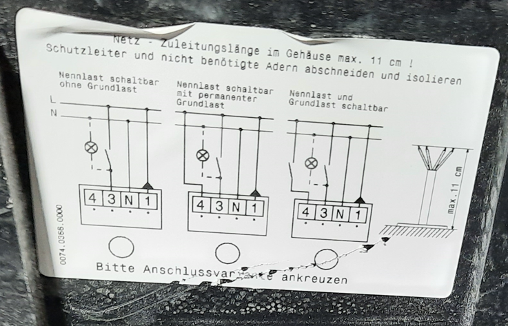

eine Bekannte hat mich gebeten, nach ihrem Lüfter im Bad zu schauen. Er läuft dauerhaft, soll aber nach gewisser Zeit abschalten.
Im Einbaugehäuse des Lüfters befindet sich das Anschlussbild im Anhang. Abgesehen vom N, waren an Klemme 1, 3 und 4 immer Dauerphase dran, es wurde kein L vom Lichtschalter geschaltet. Gemessen mit Multimeter + Duspol.
Vor Ort war mir das Ganze nicht so ganz klar, so dass ich auf Verdacht Draht 4 abgeklemmt habe. Hat sich aber nichts geändert...
Zum Verständnis, ob ich es im Nachhinein richtig verstanden habe: a) Bei Bild links läuft der Lüfter eine gewisse Zeit mit Nennlast, wenn der Lichtschalter eingeschaltet wurde und schaltet dann ab. b) Beim Bild in der Mitte läuft der Lüfter dauerhaft in Grundlast und wird durch das Einschalten des Lichts einige Zeit mit Voll-Last betrieben. Geht danach wieder in Grundlast. c) Beim Bild rechts kann man Grundlast und Nennlast separat schalten. Aber was passiert, wenn beide Schalter geschlossen sind? Ich vermute Nennlast.
#7702187
Mittlerer Anschluss:
Wenn alle 3 Anschlüsse auf Phase liegen, muss er ja dauernd laufen.
Pin 4 schaltet die Grundlast (= langsamer Dauerbetrieb?)
Pin 3 schaltet Vollgas, vermutlich mit Ein-/ Ausschaltverzögerung?
Wenn du beim Durchmessen das Licht anhast, liegt natürlich auch auf 3 Phase. Sollte das Licht aus gewesen sein, schauen wo Phase an 3 herkommt. Könnte auch ein Feuchtesensor im Lüftungsschacht sein.
Alles muss natürlich an der gleichen Phase hängen, sonst wird das nix. VG
