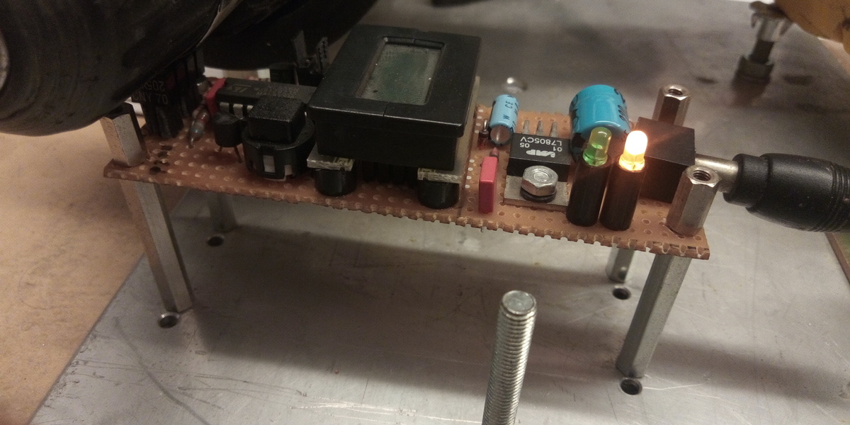

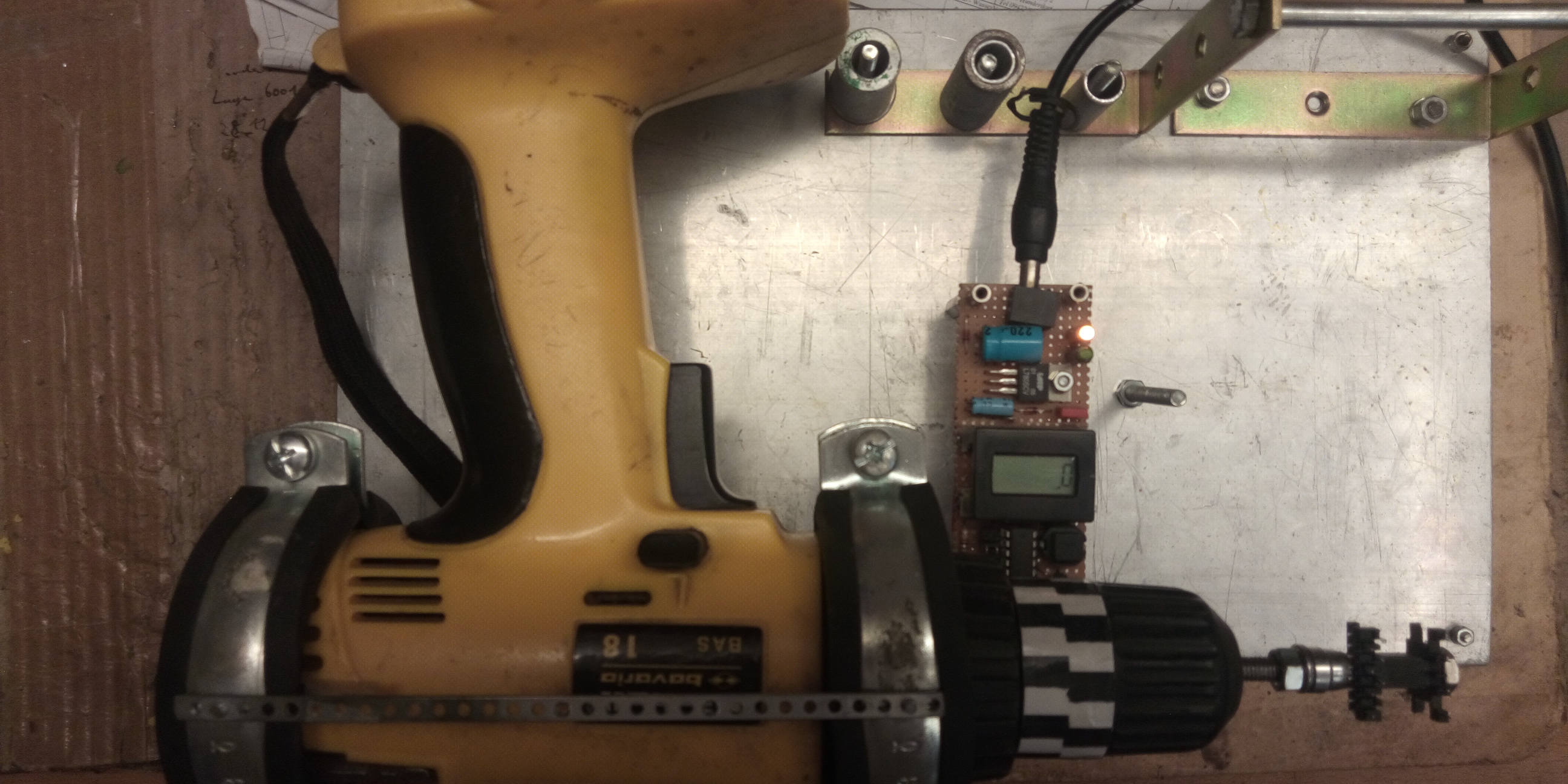

Bauanleitung für einfache Wickelmaschine mit LCD7000AS Vor- Rückzählwerk für Trafo (oder Drossel) EE10 bis ETD49 usw. 12345.6 Wdg Windungen mit Akkubohrmaschine ! Zählwerkauflösung 0,1 Wdg.
Kostenloses Schaltbild mit Layout V.01 für Lochrasterplatine 100x33x1,5mm als PDF in Zip Datei !

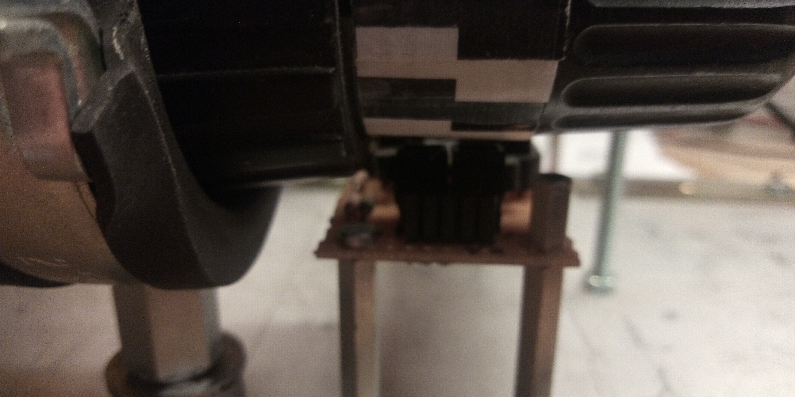

Die Zählung erfolgt mit aufgeklebten sw/ws Papierstreifen am Bohrfutter! Nullsetzen vom Zählwerk mit schwarzem Taster auf Platine/PCB!
Material: LCD7000AS von RS-online.com 18,11€ evtl www.aliexpress.com CNY70 DIP4 1€ Reichelt oder www.aliexpress.com Timer NE556N DIP14 1€ www.aliexpress.com Lochrasterplatine PCB 100x33x1,5mm FR4 1€ www.aliexpress.com usw.
Netzteil DC-Buchse 5,1x2,1mm 8-15V ca. 0,1A 2€ www.aliexpress.com 2x Rohrschelle 59-63mm 2 Zoll ?€ www.sonderpreis-baumarkt.de für Kupferlackdrahtabwickler D0,08-2mm 2x Winkel 100x100x20x2mm vz www.sonderpreis-baumarkt.de
