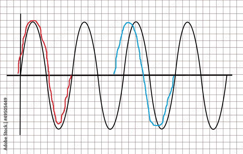

Bisher dachte ich das man eine reine Phasenverschiebung bei
Wechselrichtern erzeugt und die sich damit ergebene Spannungsdifferenz
lässt den Wirkstrom ins Netz fließen. Wäre der Umrichter ein reiner
Generator, basierend auf Rotation, ist, würde es stimmen.
So wie ich es jetzt aus den obigen Beiträgen entnommen habe wird die
Wirkleistungseinspeisung bei Umrichtern anders durchgeführt oder
altbekannt durchgeführt.
Und zwar hängt der Umrichter 100% parallel zum Netz und folgt dem
Netzsinus, um aber Pwirk einzuspeisen wird vom Prinzip die
Umrichterkurve nur minimalst in Y-Achse nach oben geschoben. Auspeisen
entsprechend nach unten...
Heißt Z=0,15 Ohm, Uoffset = 0,3V ergibt I = 0,3V/0,15 Ohm = 2A den man
jetzt einspeisen würde ?
Ergo wäre es der einfachen Batteriealdung(DC-Ladung) rein aus
Spannungsdifferenz identisch.
Der Imaginäranteil wird nur in Verschiebung der X-Achse, sprich
Phasenverschiebung, erzeugt.
Sowie eben eine Kombination aus der Y & X-Achsenverschiebung.
Ist die Annahme erstmal soweit richtig oder falsch?

Beim Pulsumrichter (generell) gibt es zwischen der Leistungselektronik
und dem  Netzanschluss immer eine Drossel (Induktivität - 5-10%).
Die Netzspannung ist mehr oder weniger fix in Phase und Betrag. Der
Pulsumrichter macht nun eine gepulste Spannung, die möglichst gut einem
Sinus entsprechen soll. Mit Betrag und Phase dieser "Sinusspannung" kann
man jetzt Wirk- und Blindleistung einstellen.
zB. Spannung größer als Netz => Blindleistung in das Netz.
Phasenverschiebung => Wirkleistung  Bezug oder Lieferung.

4 Quadrantensteller sprich H-Brücke und dann gibs die Ansicht eines 4
Quadranten
Kunde als Verbraucher/Erzeuger / Versorger als Verbraucher/Erzeuger
und das wäre jetzt die Frage die noch nicht ganz beantwortet bzw nicht
ganz klar ist. siehe Bild
Wenn der Spannungsoffset vom Umrichter zur Netzspannung abweicht müsste
es meines Verständnisses Wirkleistung sein (ROT)
wobei Phasenverschiebung nur bei Kapazitäten/Induktivitäten auftritt
somit wäre meine Schlussfolgerung das es genau umgekehrt wäre.
Ein Rotationsgenerator erzeugt die Energie und ein einfacher Widerstand
setzt diese um aber eben ohne Phasenverschiebung. Würde man jetzt
entsprechende Spulen/Kapazitäten dranhängen, kommt es zu
Phasenverschiebungen.
Phasenverschiebung = Blindenergie (BLAU)

Beispiel:
Wir haben 3~ 400V Netz; Phasenspannung = 230V, die ist FIX in Betrag und
Phase.
Drossel vom Umrichter hat 6% Spannungsabfall bei Nennstrom = 13.8V. Der
Spannungsabfall steht dabei 90° zum Strom!!
Will man jetzt 100% Bildstrom einspeisen (was keiner macht), dann müsste
der Umrichter (mit seiner Leistungselekronik) eine Spannung von 106%
manchen = 243.3V Phasenspannung.
Will man Wirkleistung übertragen, dann muss man den Winkel ändern.
BILD Seite 40 link OBEN!!
Es ist genauso beim "klassischen Generator" im Kraftwerk. Der
Unterschied ist, dass die Induktivität dort 100% bis 200% ist. d.h. die
Innere Spannung (die über die Erregung gemacht wird) ist dann auch
entsprechend größer.
Wirkleistung wird dann auch analog übertragen - über eine Verschiebung
der Inneren Spannung gegenüber der Netzspannung. D.h. wenn die Turbine
"anschiebt" dann Leistung vom GENO ins Netz.

Das ist jetzt die Antwort auf meine Frage. ALso ist ein Umrichter
erstmal im Verhalten genauso zu betrachten wie ein Generator auf
Rotationsbasis.
Wie kommen dann aber die Leute auf die Idee in den genannten Beiträgen
das es umgekehrt sei? Daraus ergab sich eben meine Frage ob ich evtl. im
Unterricht vor 20 Jahren gepennt hatte...
