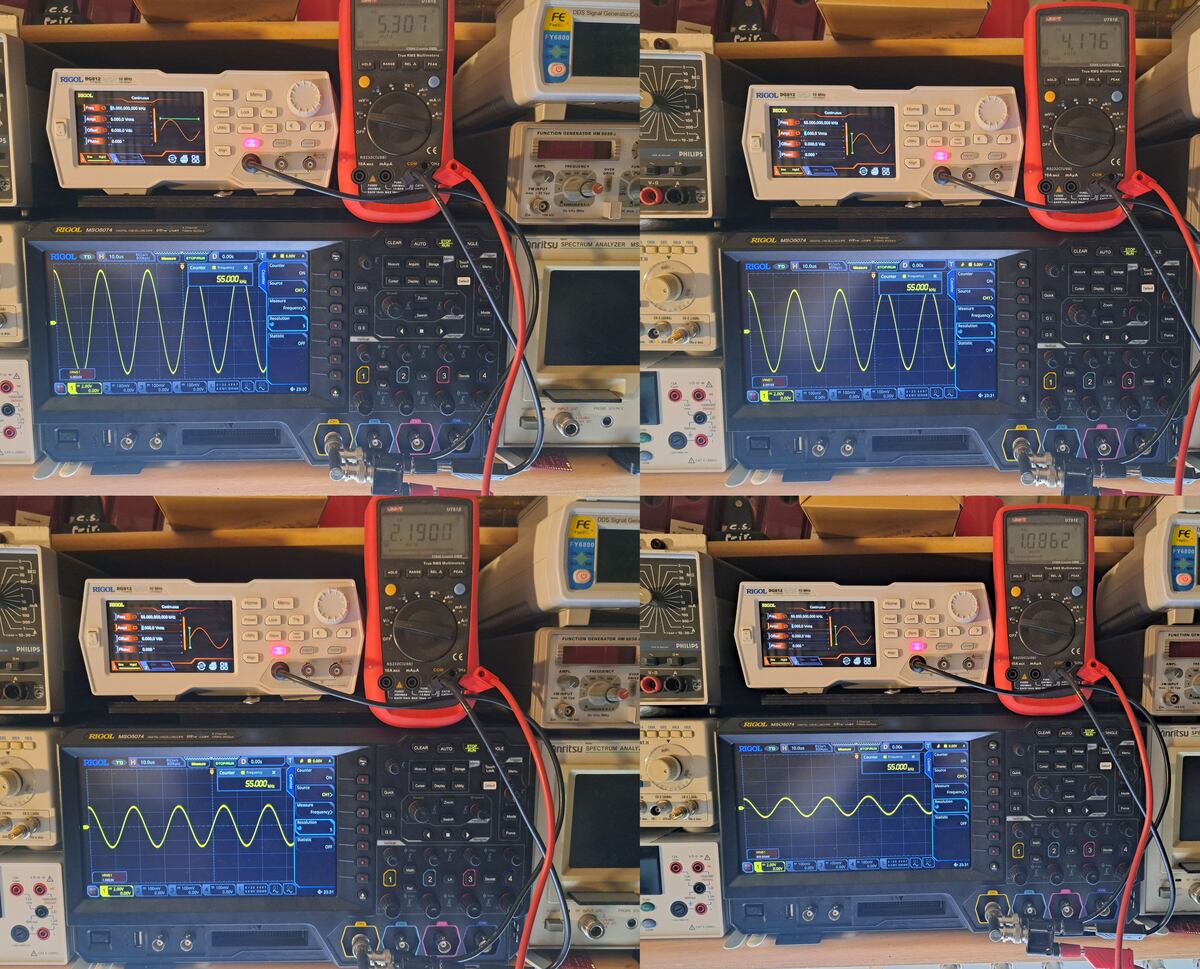

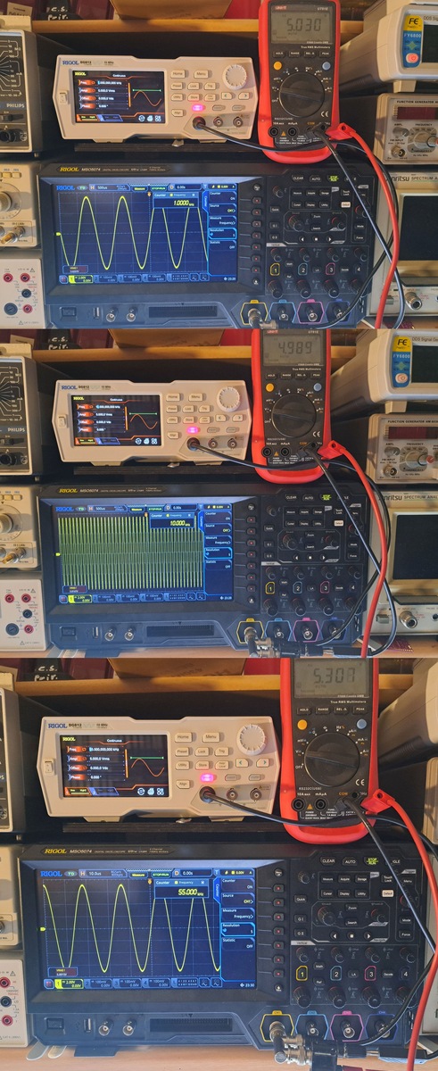

Ich habe dazu mal eine Messung mit einem meiner billigen Multimeter
gemacht. Das DUT ist ein UNI-T 61E, welches mit zwei verschiedenen
Toleranzangaben für 1kHz und 10kHz spezifiziert ist.
Die beiden Bilder zeigen einmal die Anzeige von einem Signal mit 5Vrms
bei den Frequenzen 1kHz, 10kHz und 55kHz (also 5,5x die spezifizierte
Frequenz) sowie im zweiten Panoramabild die Anzeige bei 55kHz und vier
verschiedenen Spannungen (1V, 2V, 4V, 5V rms). Für eine reine
Relativmessung, um zu prüfen, ob es da einen Ausfall oder auch nur einen
relevanten Spannungseinbruch gibt, wäre dieses Gerät also völlig
ausreichend. Steil nach oben geht die Abweichung übrigens erst ab
80kHz...
EDIT: Leider hat die Forensoftware die Bilder (die halt auch durch die
suboptimale Aufnahme nicht wirklich gut waren) automatisch komprimiert
und so die auf dem Oszi-Screen abgebildeten Zahlenwerte unleserlich
gemacht.
Ohne Komprimierung wäre halt zu sehen das die oben genannten Frequenzen
im Rahmen der Anzeigegenauigkeit des Counters exakt stimmen und das die
vom Generator gelieferte und Oszilloskop errechnete Spannung erheblich
unter 10% vom eingestellten Wert abweicht, die Anzeigeabweichung des
Multimeter von 1,00 2,00 4,00 und 5,00V sind damit die tatsächlichen
Messabweichungen
(EDIT Ende)
Ob DEIN Multimeter sich ähnlich verhält, weiß ich natürlich nicht. Aber
das kann man ja schnell herausfinden. Einfach mal schauen, was es
anzeigt und wenn der Anzeigefehler irgendwo im Bereich von +/-50% des
Sollwertes liegt, würde ich es erst einmal damit probieren...
Carsten
